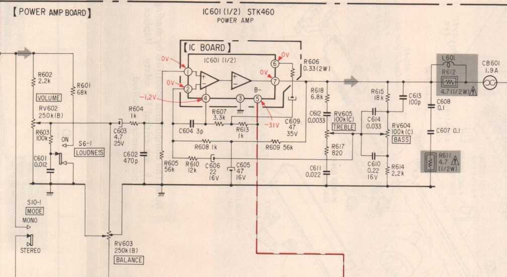

  1. pravilo #5 neje u pravo , sa novim stk isto , bacio sam i ovo u smece
  2. ja postujem tvoje mislenje ali nekako mi ne ide ta logika da kje da radi i da nece unistiti novo stk , u servisni manual nije tako taj napon nije u redu kako i da je i dok se to ne sredi nemoze da se montira novo stk .
  3. zaboravio da napomenem , mereno je sa skinut STK .
  4. otpore sam proverio , u redu su , kako sto sam trazio na internetu odgovaraju pin to pin stk459 i stk 461 drugo je sve ok , samo ovaj napon mi je veliki ne rizikuje mi se da stavim sad ovo novo sta sam nabavio 459
  5. Zdravo svima , ovako dobio sam ovaj reciver sa reci da je samo STK459 u problemu, imao sam STK461 orginal sanyo skinuto sa neko pojacalo ali ispravno 100% , i ovako skinui sam taj stk459 ali nisam merio napone iz service manuala direkno sam ubacio STK461, i naravno nece da radi, sad merem napone i vidim da nesto nije u redu sa pin 4 i pin 14 umjesno -1,2V ja tu imam -31V sta nikako nije u redu, treba mi pomoc kako da resim sad ovo , narucio sam novo STK459 ali dok ne sredim ovo necu da ga montiram necu da rizikujem opet.
