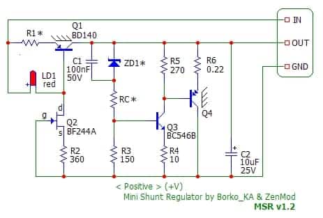

  1. To za prenosnu karakteristiku je jasno - isto kao i Ic(Ube). Mnogo davno bese, sve sam pozaboravljao...Uglavnom, ako je za odredivanje Idss-a neophodno merenje to znaci da izlazni napon shunta ne moze proracunati vec se mora meriti. Mislim, nije tragedija, daleko od toga...
  2. Ovde nema ni zenera ni LED-ova. UR=R(ID-IB). IB se mos zanemariti ali kolika je ID?
  3. Jedno pitanjce: kako odredujemo struju CCS-a tj. Id kod predlozenih FET-ova kad u kolu source-a nema otpornika vec se gate i source krako spajaju?

  14. OK, necu. Uostalom, sve sto igra su Uce, Ic, Pd i beta. Za prva tri je lako. Dakle, beta da je pogolem i uredu je. Q4 je darling, on vec ima golem beta. Jel to sve?
  15. Ne bih da budem dosadan ali da pitam jos jednom:koji su kriterijumi/karakteristike odredili/oderduju izbor Q1 i Q4? Pitam, jer sam verovatno u mogucnosti da nabavim bolje od predlozenih.

  17. Ne znam vodu ali sve sto si predlozio je
  18. Veoma dobar pocetak - imamo vise predloga za ime "firme" no predloga za njene prozvode.
  19. Samo nas ti zeki, PSM Sound...
  20. Q4 je zapravo shunt. Ako Iccs podesimo na primer na 100mA a potrosac "vuce" recimo 70mA kroz shunt ce onda teci 30mA.Dakle Iccs = Ishunt + IpPrema Borku vazi da je Ishunt > 0,2Ip a uz malo gimnastike sledi da je Iccs > 1,2Ip
