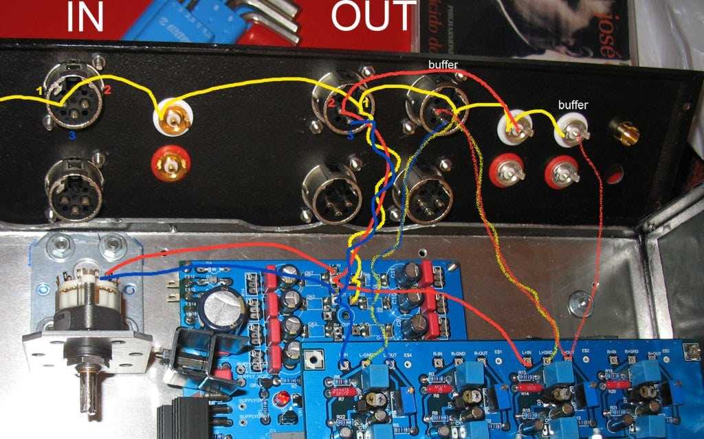

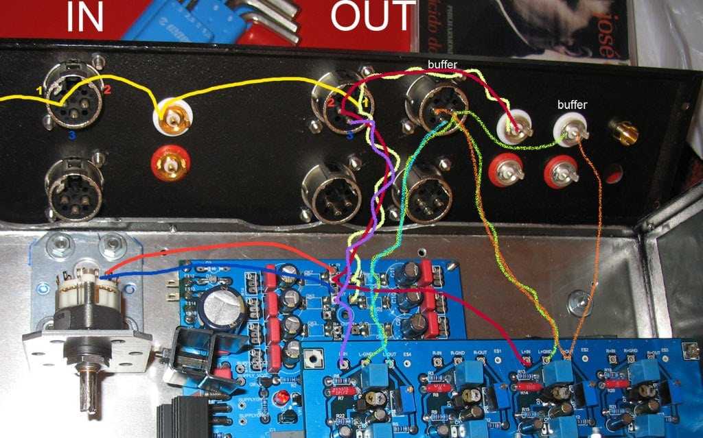

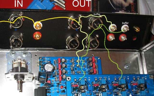

  6. Da li razdvojiti ovako masu nebaferisanog i bafer izlaza?Mozda je ovako jasnije sta pitam:i sve:ili ostaviti sve mase povezano kao na primeru u mom prvom postu?
  7. Naravno, hvala. po tome sam se i ravnao ali sta da radim kad imam izlaze i sa i bez bafera?

  9. Sta raditi sa raznim masama? Spojiti sve zajedno, razdvojiti LDR od Bufer-a, staviti prekida
