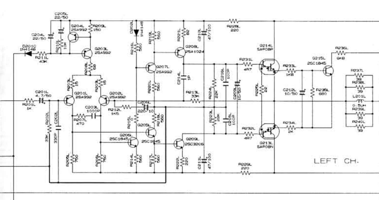

    Super , hvala . Malo sam danas u guzvi ali cu postaviti semu koju je Denon razvio za svoje top modele . Tu su u izlazu po jedan SAP16 i to sa slicnim napajanjem daje deklarisanu snagu na 8 oma 130 watt . Meni se dopalo kako ti uredjaji rade ,i generalna mi je ideja da napravim stereo verziju takvog pojacala . Naravno to nece biti top HIEND itd , ali mi se dopada sto moze za relativno pristojan novac da se dobije snazno stereo pojacalo . Koji program za crtanje seme si koristio , da i ja objavljenu semu ovako dobro sredim , za druge clanove foruma .

    Ne znam da li je neko realizovao ovo pojacalo i znam da je tema stara ali evo par mojih zakljucaka . Kako sam ja imao prilike da cujem vise pojacala i risivera uradjenih sa ovi ili slicnim parom izlaznih tranzistora , meni se dopalo kako to radi i nabavio sam vise kompleta uparenih izlaznih tranzistora SAP16N - SAP16P kao i originalne pobudne tranzistore ( isto uparene i iz iste serije ) i sve ostalo sto je potrebno za realizaciju . Ostalo je jos da uradim stampanu plocicu i da vidim kako ce to svirati i da li ce svirati kao sto su radili fabricki uredjaji koje sam cuo . Ako nekog jos uvek zanima ovo pojacalo mogu da postavim semu koju sam mislio da radim , a to je relativno jednostavna , minimalizovana sema i sto je jako bitno svi elementi koje imam su prakticno od tog fabrickog uredjaja koji je vec oko 10 tak godina sa malim modifikacijama na trzistu ,i dosta stabilno radi .
