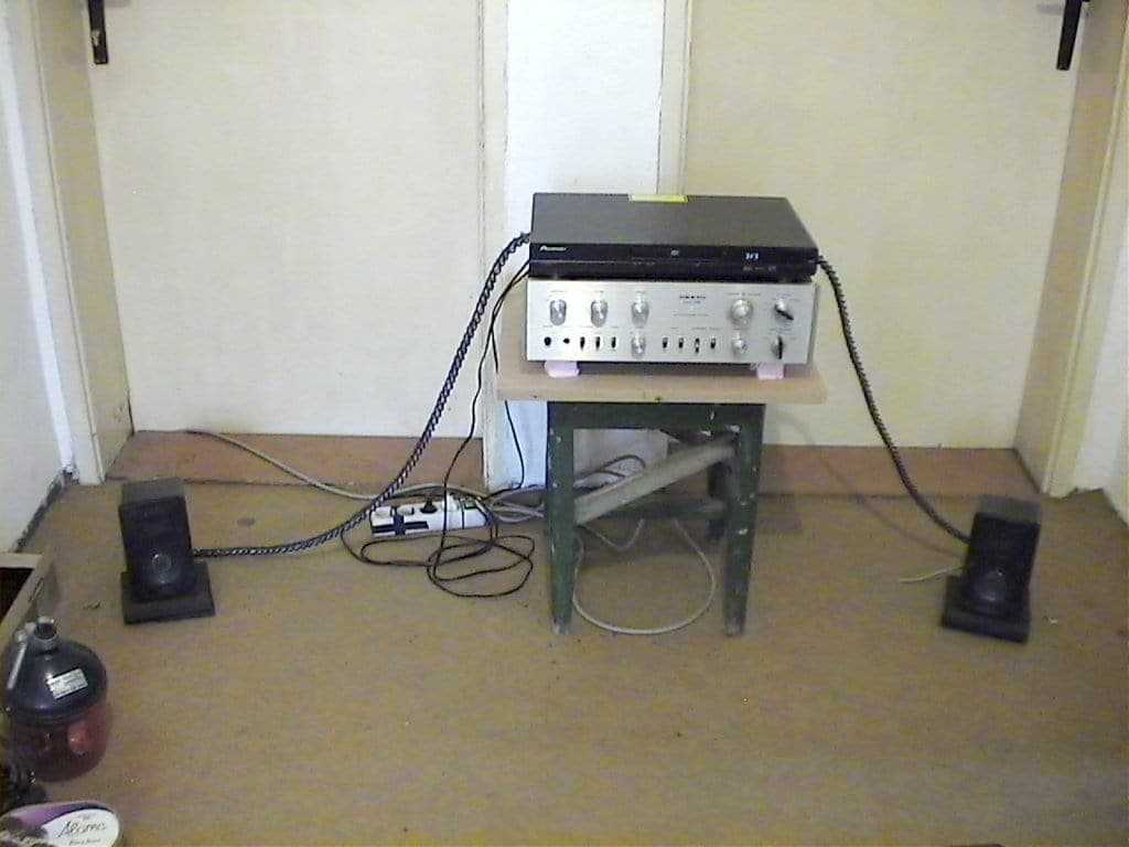

  17. moj stari sistem u radioniciOnkyo model 732, kompletno urađen rekapPioneer DV-360 - fabričkiBASF D-8335 , mini TL, bas kinez, vt visaton tw6nghelix zvučnički
