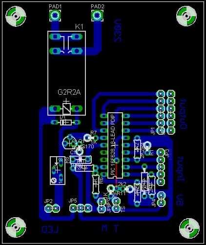

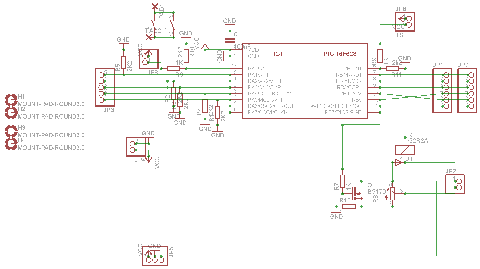

Peca Napisano Oktobar 30, 2010 Share #1 Napisano Oktobar 30, 2010 Dakle, kao shto naslov kazhe evo ga ceo projekat. U rar fajlu je sve shto treba, a to je .sch i .brd fajl iz Eagle-a (version 4.15) i .hex fajl sa programom za 16F628...Plochica je malo konfuzna i neuredna jer je pravljena za odredjenu kutiju, tj. malo je zakomplikovana da bi kasnije ozhichenje u kutiji bilo shto urednije i jednostavnije. U kratkim crtama: 5 inputa (za 5 tastera), 6 izlaza (za 5 source-ova i jedan za izlazni relej). Jedan relej na plochici koji sluzhi za paljenje glavnog trafoa za preamp. 2 posebna tastera su za paljenje i mute. Kad se dovede napajanje pic-u on drzhi sve izlaze low i nalazi se u stand by-u. Prilikom eksternog interrupta (citaj, pritiska na taster za paljenje ) pali relej na plochici, cheka 2 sec pali izlazni relej i prvi input relej. Pritiskom na mute taster se gasi izlazni relej, a pali sledecim pritiskom na isti taster. Pritisak na taster za paljenje vraca sve izlaze na low i vraca pic u stand by. Ako nekoga interesuje detaljnije, neka pita. selector.rar Link to comment Podeli na ovim sajtovima More sharing options...
Sipi Napisano Oktobar 30, 2010 Share #2 Napisano Oktobar 30, 2010 Peco, ne koriste svi Eagle - primetio si da clanovi na ovom forumu seme kace u grafickim formatima - .GIF je najpogodniji (omogucava da fajl bude malih memorijskih gabarita a velike rezolucije).Takodje, nije lose staviti i sliku gotovog uredjaja. Link to comment Podeli na ovim sajtovima More sharing options...
Peca Napisano Oktobar 30, 2010 Autor Share #3 Napisano Oktobar 30, 2010 Fajlove u Eagle-u sam stavio da bi svako mogao da ih prepravlja ako zheli. Ako nekom treba .gif ili koji vec format, najmanji mi je problem da uradim export i poshaljem. Slike gotovog uredjaja nema jer ovo nije gotov uredjaj Ovo je samo jedna od 5 plochica u preampu. Namera mi je bila da okachim ceo projekat koji svako mozhe da prilagodi svojim potrebama, a ne da se hvalim slikama uredjaja koji sam napravio Ako neko zheli da napravi input selektor za svoj diy preamp koji nije baziran na rotacionom prekidachu, eto ceo sazhvakan projekat Tu su Eagle fajlovi da mozhe da preradi plochicu po svojim potrebama, a ja mogu mogu preraditi softver za mikrokontroler. Link to comment Podeli na ovim sajtovima More sharing options...
Sipi Napisano Oktobar 30, 2010 Share #4 Napisano Oktobar 30, 2010 Sve je to OK, ali da bi neko pozeleo da napravi input selektor trebalo bi prvo da bude u stanju da na lak nacin vidi semu .... Link to comment Podeli na ovim sajtovima More sharing options...
