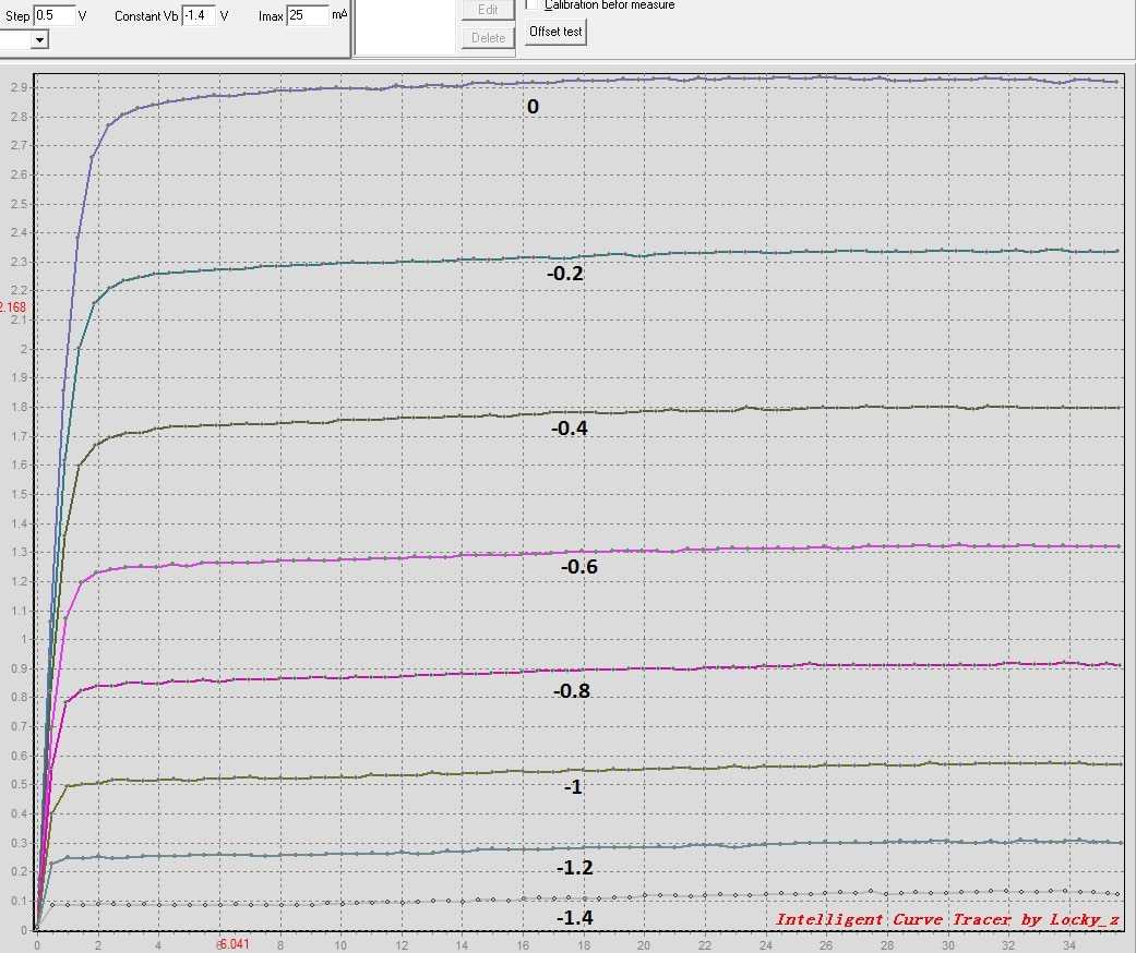

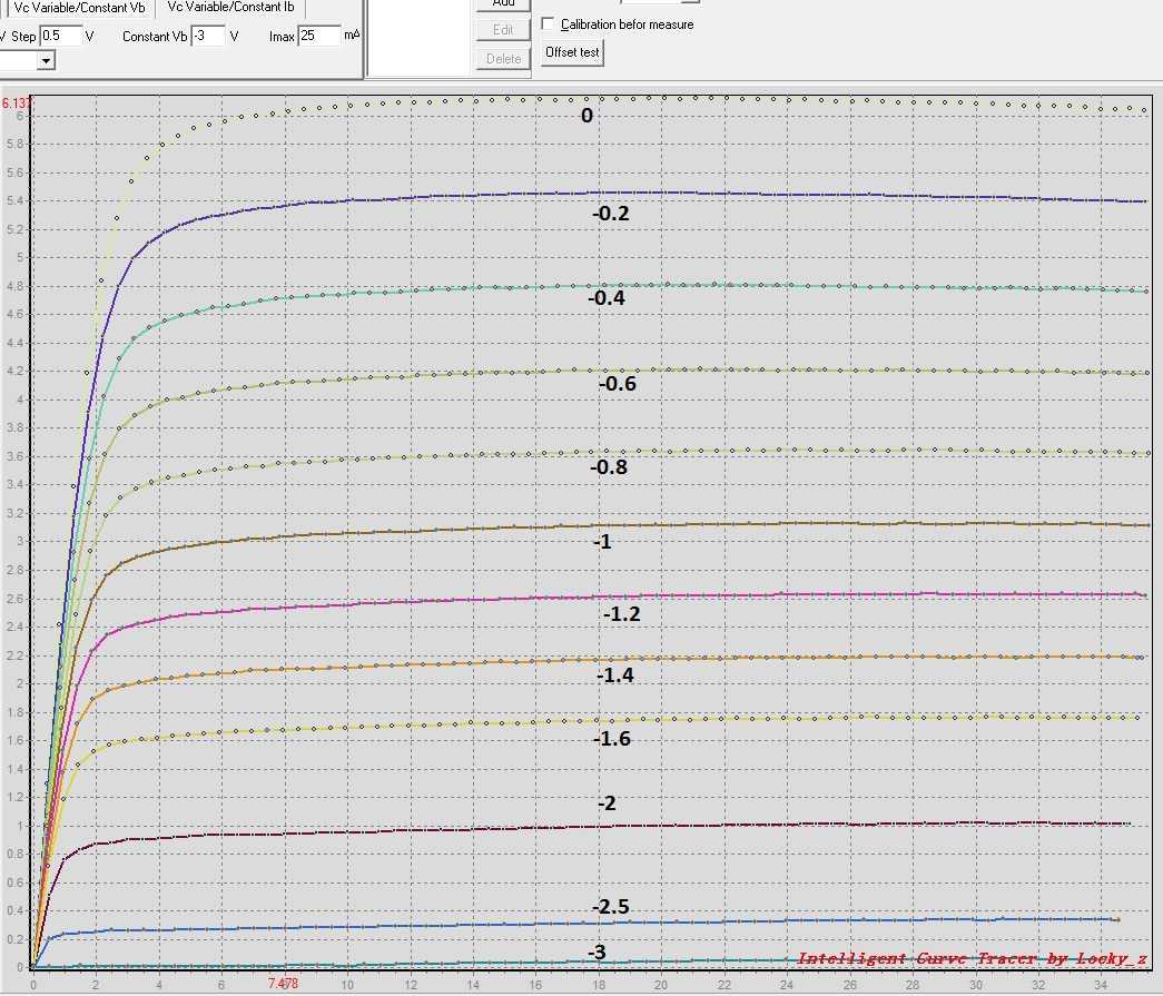

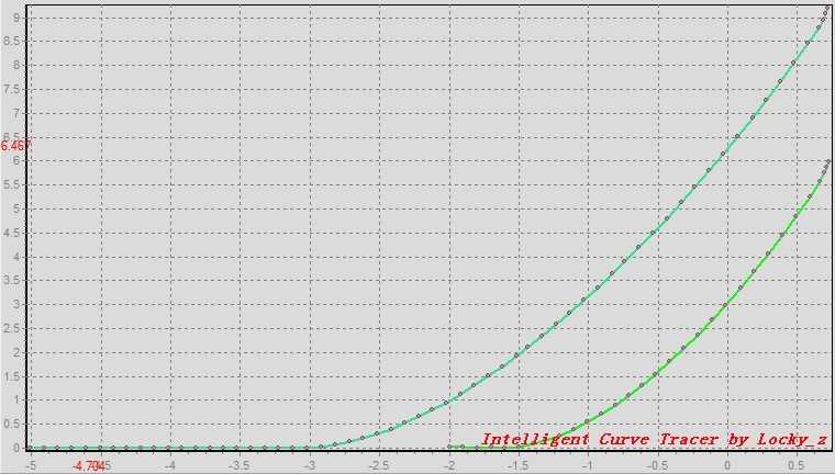

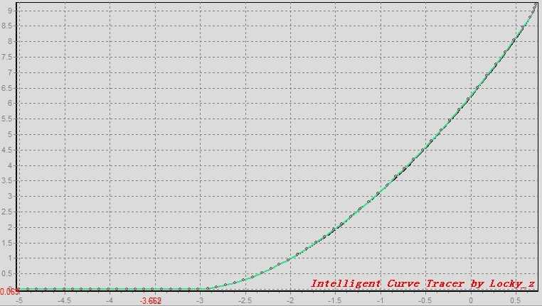

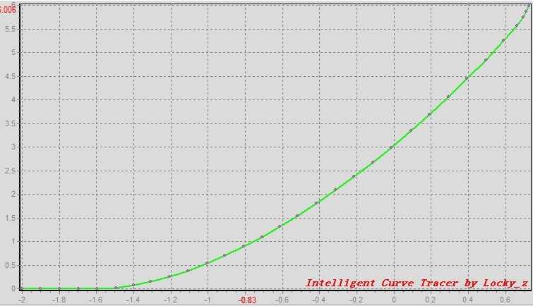

zeljkor Napisano Januar 9, 2018 #1 Napisano Januar 9, 2018 Imam neku kolicinu 2SK246GR kupljenih iz dva puta od razlicitih ljudi. Sada je pitanje da li je to original. Koliko ja vidim lici da se poklapa sa DS. Sta mislite? Prilicno se razlikuju i po VGSoff i po struji na VGS=0V ali deluje i dalje po meni unutar specifikacije Zadanja slike je poredjenje iz dve serije. 2sk246.pdf
Bajlag Napisano Januar 9, 2018 #3 Napisano Januar 9, 2018 Ta 2 komada koja si okachio grafove deluju ok, premeri ih sve i gledaj dal neki odstupa iz GR specifikacije. Ako nadjes da u jednoj od te 2 serije ima primeraka koji odstupaju od specifikacije, onda je ta serija upitna.
zeljkor Napisano Januar 9, 2018 Autor #4 Napisano Januar 9, 2018 Pregledacu jos jednom, meni deluje da je sve ok. Druga serija ima jedino znatno vise oscilacija izmedju komada od prve.
