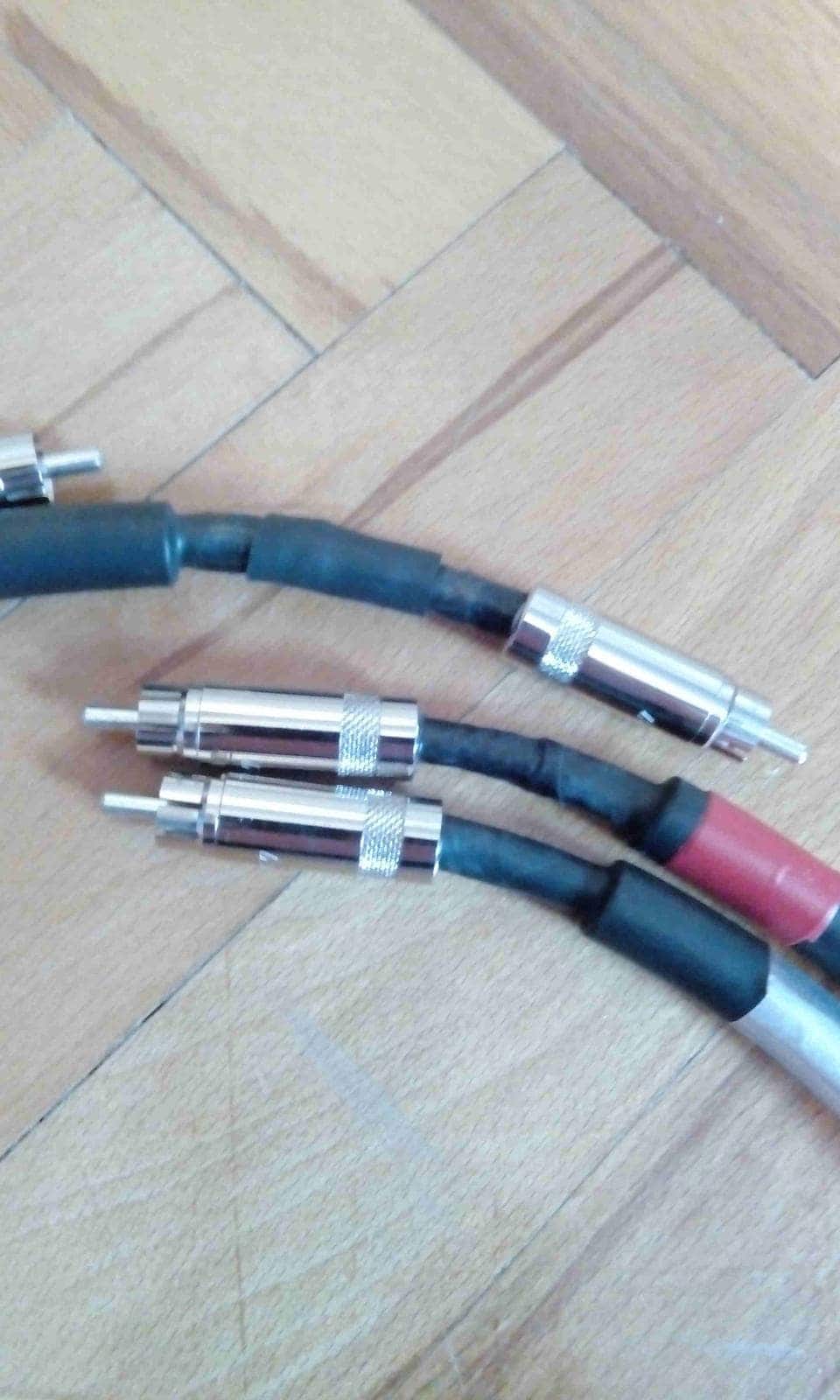

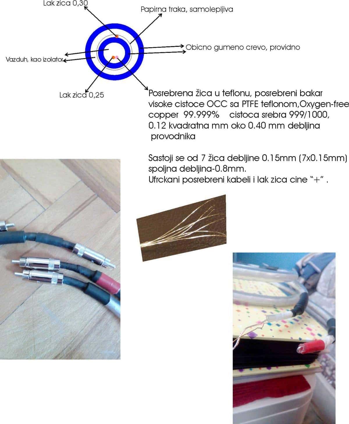

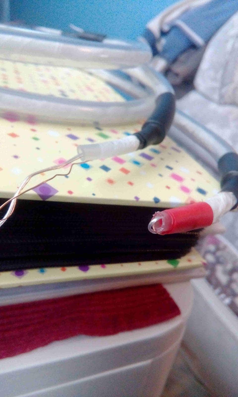

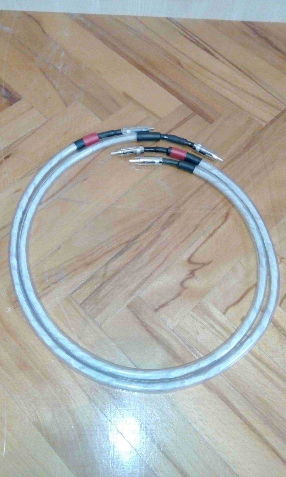

parabolis Napisano Mart 14, 2016 #1 Napisano Mart 14, 2016 Kabel koji je napravljen uglavnom citajuci forume-Tozina kuhinja-diy audio.rs-ozren bilan Pokusao sam u slici i reci da sto jednostavnije opisem konstrukciju kabela. Glavna ideja je bila da ispitam posrebreni kabel i vazduh kao izolator. Kabel je superioran u zvuka, a u odnosu na moje postojece koji su : 1. Audioquest evegreen 2. Diy od coaxa, amphenol činčevi 3. Diy od LiyCu 3x075, neutrik činčevi. Zvuk je jos vise otvoreniji, visoki i srednji su izasli u prvi plan, ne preterano ali sasvim dovoljno, bas je nesto malo definisaniji U svakom slucaju kabel je odlican, s obzirom da me je kostao sa sve postarinom oko 1300 dinara, metar posrebrenog je 200 dindži, (2m), činčevi 130 dindži komad(4 kom), plus postaraina. Evo i par slika.
