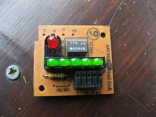

acivoJ Napisano Oktobar 15, 2014 #1 Napisano Oktobar 15, 2014 Uzeo sam da gubim vreme sređivanjem starog telefunkenovog TR550 risivera. Po svemu sudeći crknut je (i) ovaj IC. Ima li ga neko u furdi il' zna gde nov da kupim?
stein Napisano Oktobar 15, 2014 #2 Napisano Oktobar 15, 2014 Po podacima koje imam to je driver za 5 led dioda. (LED BAND DRIVER (5 LEDS)) mgelectronic.rs, 1368 dinara... pa sad ti vidi... http://www.mgelectronic.rs/product.php?action=view&code=ICU244B&group_id=4180# Ja bih ipak proverio prvo da li čip dobija potrebno (napajanje, adekvatan signal...)
acivoJ Napisano Oktobar 15, 2014 Autor #3 Napisano Oktobar 15, 2014 Ima sve napone. Već sam menjao TCA4500 stereo dekoder i neku boraniju od tranzistora. Kad to završim čekaju me krckavi potovi i pojačalo.
