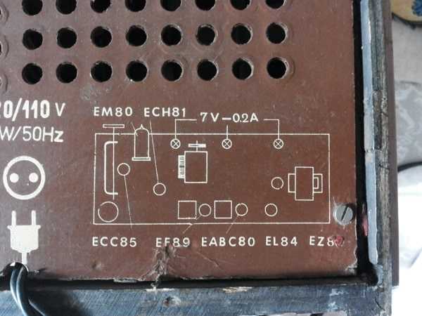

Nadjoh ovo na tavanu. Ovo je uproscena sema na poledjini od lesonita, kako je i bio red nekada. Ima li tu nekog hleba za lampasko pojacalo i koje? Dupliracu cevke makar orobio isti tastov lampas iz vikendice ili dokupljivao...post-1338-0-67962400-1385304953_thumb.jp

ima negde već post glede pretvaranja iznutrica radio-aparata u entry level SE pojačalo, gde možeš iskoristiti najskuplje delove upravo iz radio-aparata:
-napajački trafo
-izlazni trafo
ako imaš strpljenja, možeš iskoristiti i podnožja za lampe nakon brižljivog čišćenja i odvajanja lemnih kontakata.
Naravno, po kanalu ti treba po jedan radio-aparat.
ja sam sasvim dobre rezulatate imao sa navedenim trafoima/trafojčićima kad sam švajsovao RH84 amp ominoznog Aleksandra Kitića http://www.tubeaudio.8m.com/RH84/rh84.html
