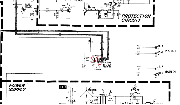

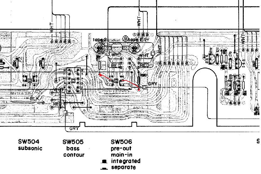

Čarli Napisano April 13, 2013 #1 Napisano April 13, 2013 Pozdrav svim forumasima! Imam manjih problema sa navedenim ampom koje ne mogu sam da resim te se ovde javljam za savet ili pomoc. Naime,u toku rada mi se povremeno(a najcesce kad je hladan,posle samog paljenja) javlja tihi neujednaceni sum na levom kanalu koji ne zavisi od polozaja volume pota.Koliko sam shvatio problem je u preklopniku kojim se odvaja preamp/amp sekcija i bira nacin rada integrated/separate,pretpostavljam da je zaribao i da sad pravi problem(ja ga inace koristim kao integralac). Vodjen ovom pretpostavkom resio sam da prespojim prekidac te da stalno radi kao integralac,to sam uradio ovako ....Znaci,kabl sa 3 provodnika koji dolazi na prednju plocu sa prednje strane i ide do kontakata 2 i 5 sam cviknuo ali samo te dve zice za kontakt 2 i 5 dok sam treci provodnik(crni,nagadjam da je masa) ostavio zalemljenog kako je i bio.Onda sam 2 zice zalemio ne na zadnju stranu ploce vec direktno na zicu otpornika sa prednje strane koje su dalje spojene na potrebne tacke 2 i 5.Sad se cuje muzika na levom kanalu i kada je volume na min i sum je konstantno prisutan na oba zvucnika a kada se pojaca muzika se cuje tanko i slabo na oba kanala,daleko od onoga kako bi trebalo.Jos nesto - kada sam otvorio kabl da bih odvojio 2 provodnika koja mi trebaju sva tri provodnika su bila uvijena u sirm koji sam ja ostavio umotanog oko crnog provodnika i izolirao trakom.Nesto nisam uradio kako treba,moguce da je losa masa uzrok problema ili los lem(na losem mestu).... Ako neko zna i moze da pomogne bio bih mu zahvalan
Impuls Napisano April 15, 2013 #3 Napisano April 15, 2013 Problem sustanja kod tog modela je obicno zbog starih lemova koji su se dosta grejali tokom godina u preamp delu. To je ona plocica sto stoji horizontalno izmedju prednje ploce i izlaznog dela. Preklopnici na prednjoj ploci su takodje losa stvar ovog modela. Hoce i da crknu predrajvrski tranzistori u izlaznom ampu usled grejanja i losih lemova. Sve u svemu najjaci model sa gomilom mana ali ne moze prici kvalitetom cetvorocifrenoj seriji 6800, 6850, 6900, 6950. Istina je i da su navedeni cetvorocifreni modeli svi skuplji od 665
Čarli Napisano April 15, 2013 Autor #4 Napisano April 15, 2013 Hvala Impulse na komentaru ali reputacija ovog ampa mi je poznata.Zanima me,ako je moguce,konkretno misljenje ljudi i savet u vezi trenutne situacije - sta i kako ciniti. Znaci,naveo sam simptome i koji je uzrok(po meni) i sad trazim gde je greska....
