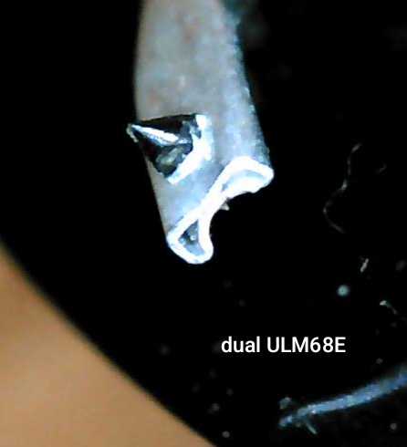

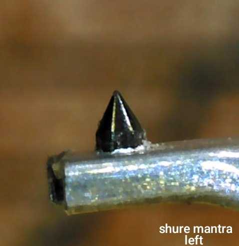

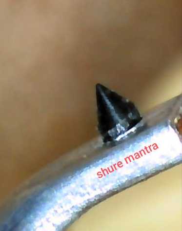

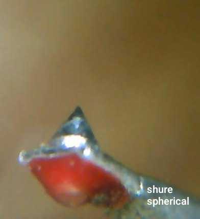

aj cisto da provjerim da ne bude da sam bandoglav i ćorav

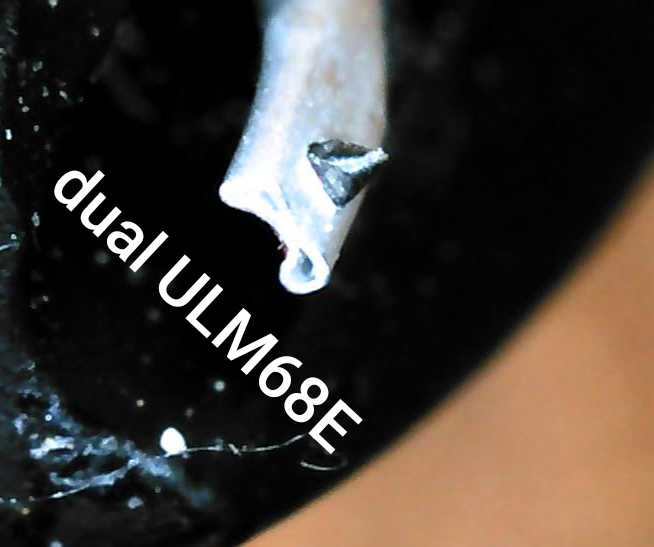

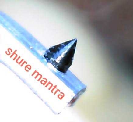

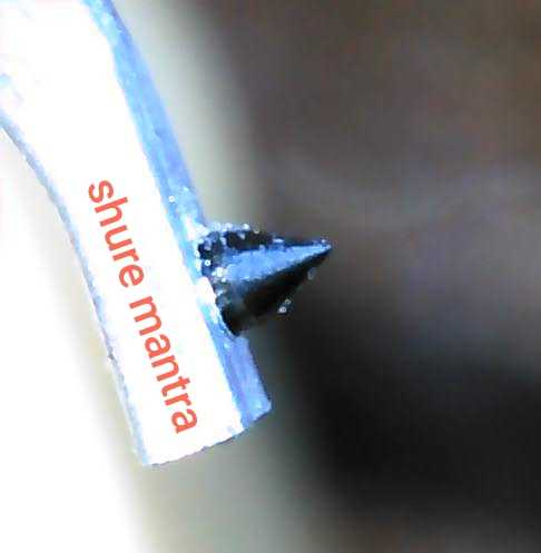

elem u ljetnjoj dokolici posto mi je iz GB dolazio prijatelj narucim od mantra audio dvije zamjenske igle
jednu za shure m75mb i to po nihovim preporukama elipticnu i jednu za dual ULM68E u stvari ortofon om20

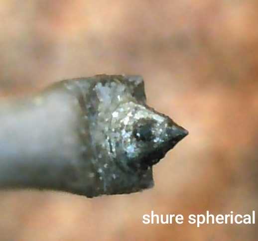

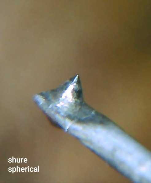

i to stigne i to isprobam i po meni dual ULM68E je ok, elipticna i sviri ok, dok mi se za shure ipak cini da elipse nije viđelo iako me menager mantre ubjeđuje da je ipak elipticna radiusa 0.35mil x 0.7mil sto ja nikako da vidim.
mislim shure radi al je malo mutna u srednjim i visikim cak i u odnosu na original sfericni shure 75mb type 2
evo fotke pa da vidim sto vam se cini

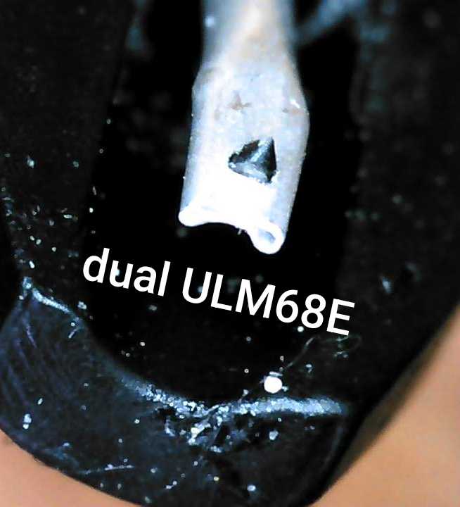

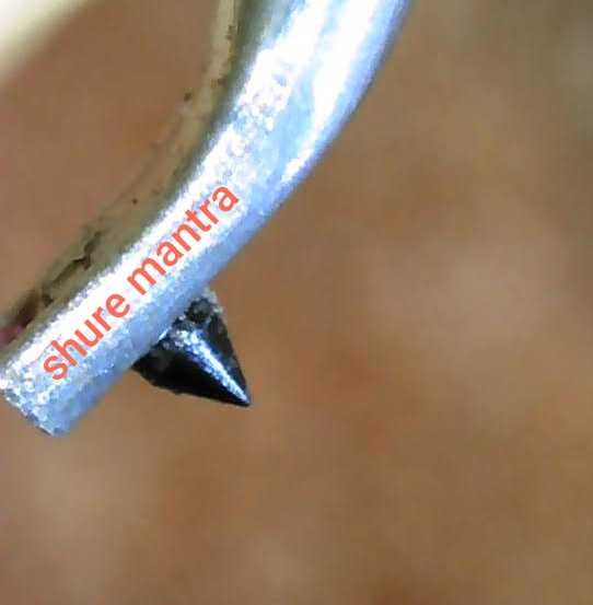

Napisano (izmenjeno)

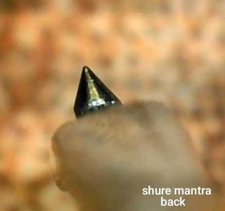

ovo je "elipticna" 0.35mil x 0.7mil radiusa kako tvrde iz GB
