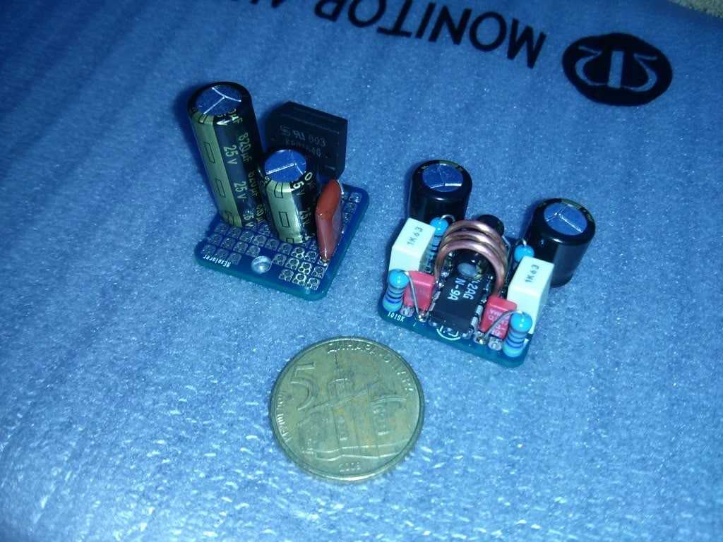

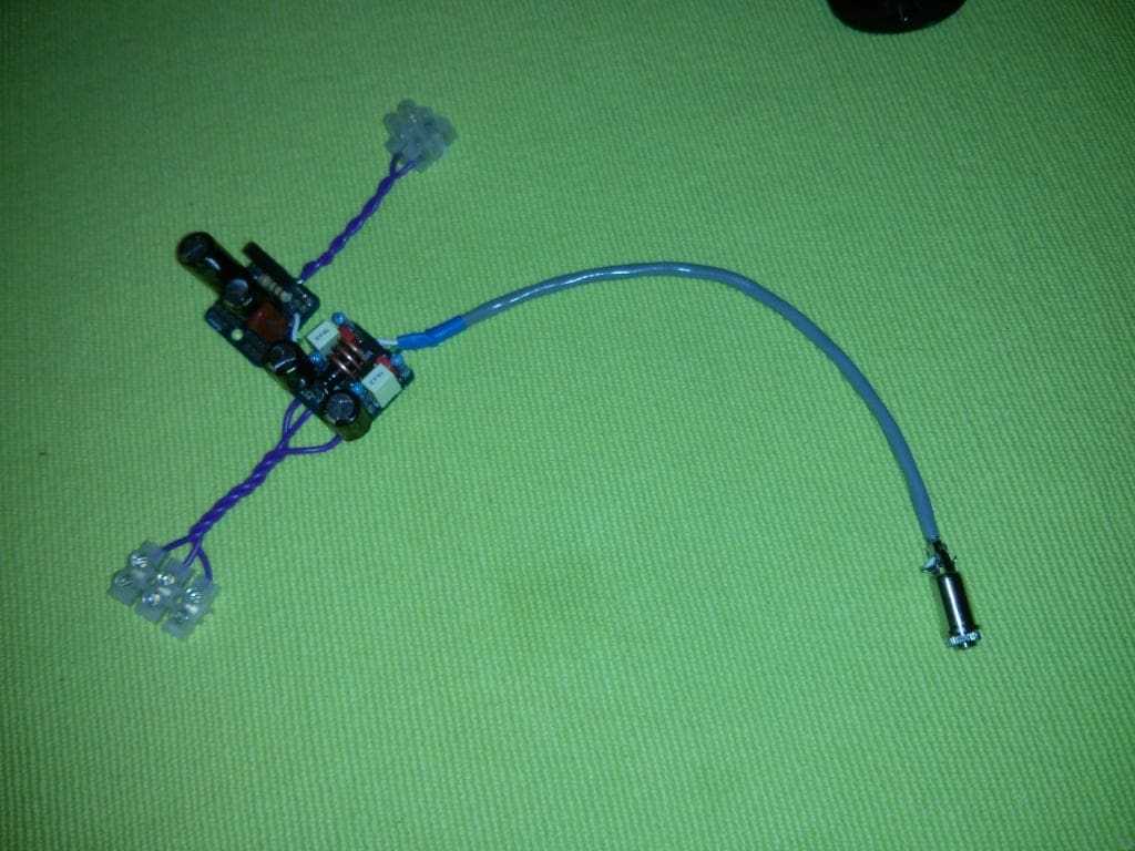

  1. Mozda nije hi-fi, ali jeste samogradnja i moze nekome biti interesantno. Mozda ste videli u drugoj temi da se zalim na glupe genius PC zvucnike koje sam hteo da iskoristim za tihi monitoring gitare u spavacoj sobi. Uzeo sam da zamenim pojacalo posto je originalno napravljeno tako da ima neki glupi bass boost koji ne moze da se iskljuci, a nije ni lako modovati plocicu. Novo pojacalo je bazirano na LM1877 i uspeo sam da ga uguram na plocicu 1x1". Na jos jednoj isto takvoj je napajanje. Resio sam da idem bez ikakvih kontrola, posto na interface-u vec imam volume pot. Modifikovao sam semu iz datasheeta tako da imam gain oko 20 i bass cut oko 30Hz. Ostalo je isto kao na semi. Komponente su pristojne, panasonic i wima kondenzatori, xicon otpornici. Bio je major pain in the ass da se poredjaju lepo komponente po plocici, namucio sam se svojski. Ovi bakarni prstenovi vode do pinova koji su za hladjenje. Posle 10ak minuta se nije zagrejao uopste, tako da je izgleda dovoljno. Ispalo je prilicno dobro, dovoljno je glasno za to sto mi treba i ima neutralniji odziv od originala. Razmislicu da li da menjam drajvere jos malo, da se poigram sa ovim.
