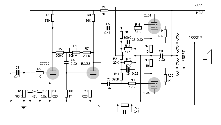

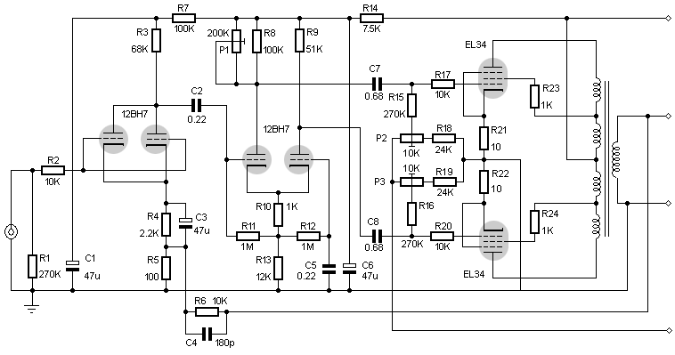

    Petljao sam sa malo sa feedbackom… uz 30db (ne bih vishe od toga ) osetljivost je dalje visoka, neshto vishe od 0.4V RMS.Shta mislish da upotrebim SRPP na ulazu? I, ako mislish da je to u redu, koliki je minimum kapaciteta za sklop (negde sam prochitao da je osetljiv)
  2. kiwi
    6CG&/EL34
    Da li CCS u ulaznoj cevi zapravo ima smisla? Uz prednosti koje sklop nudi vidim i downside - veliko pojachanje, shto cje recji, visoku osetljivost ampa… ako sam dobro skontao, nekih 300mV sa 20 db feedbacka.Sa otporikom umesto CCS-a bi se prepolovila zar ne?

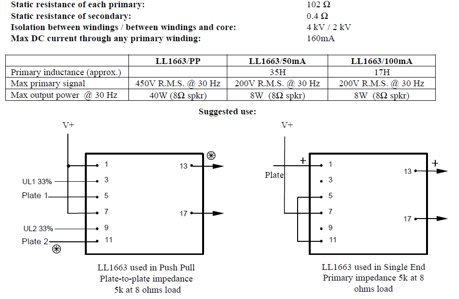

    Prilazhem datashet Lundahl 1663

    Da li je 1K ohm ok za R24 & R25? Imam, zapravo, nekoliko nedoumica oko setovanja izlaznog stepena i bilo bi dobro da kazhesh koju.

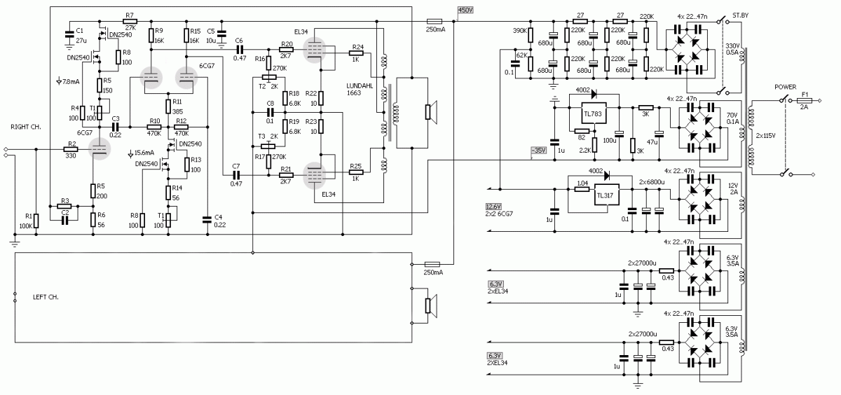

    tja...sprava ima auxilary sekciju (koju nisam nacrtao) koja, izmedju ostalog, ukljuchuje B+ posle minut il' tako neshto (kontam da je to dovoljno za zagrevanje cevki) shto cje recji - ne vidim problem za korishcjenje releja

    da, upravo sam mislio na preklopnike...ima kvalitetnih releja

    Nisam ni ochekivao da necje raditi; shemu sam okachio sa idejom da upucjeni kazhu shta se i kako se mozhe poboljshati.Kvalitet (ne samo audio) svakog uredjaja je stvar dobrih i/ili loshih kompromisa i ono malo mog napabirchenog “znanja” tu nema shta da trazhi.A shto se tiche triodne konfiguracije, nije mi, jednostavno, pala na pamet. Mozhda bi najbolje bilo uraditi obe.
  8. kiwi
    6CG&/EL34

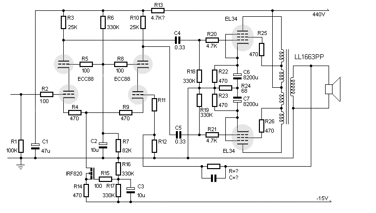

    Neki dan me komshija, penzionisani rtv-serviser, pokrenuo iz (poduzheg) DIY mrtvila: dobio sam 4 neotvorene kutije sa oznakom Radiotron 6CG7 “Mate, that’s a very good stuff made by AWV in Sidney…”Neshto googlanja je potvrdilo da je roba kvalitetna pa sam se, obzirom da imam sve kljuchne komponente, namerio da (konachno) sastavim pristojno pojachalo.Koliko pristojno cje, naravno, zavisiti od znalaca sa foruma. Moj amaterluk ne mozhe vishe od od prilozhene sheme a gomila pitanja sledi...

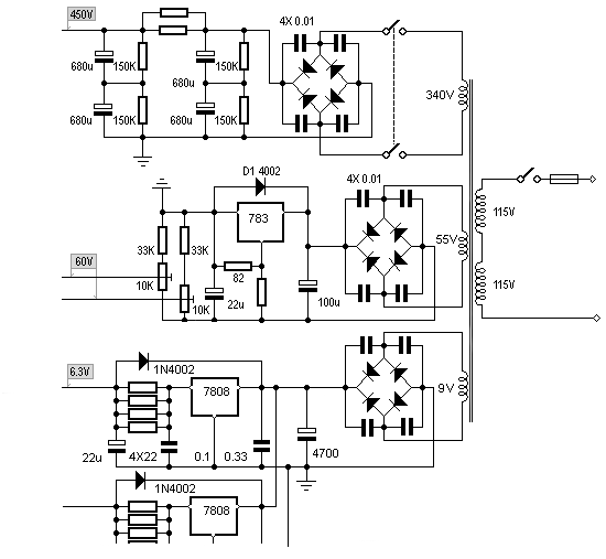

    zahvaljujem svima, dunavku posebno na lnku i semi zbog koje odustajem od nameravane modifikacije skalamerije koju imam.koncept je zaista ljednostavan i ocekujem uzivancijue sad, poshto vecj imam napajacku sekciju (mrezni transformator: 320V, 330V, 340V @0.5A; 55V,60V 0.1A; 2x 6.3V 3.2A & 9V 2A) bilo bi lepo da je iskoristim.sto ce reci da bi trebalo modifikovati postojeci ruski dizajn. voleo bih da izvucem maksimalnu snagu koju izlazni trafo dopusta (40W) a mislim da bi kakvih 10-15 db NFB popravilo stvar (manji THD, manji izlazni otpor, stereo image je generalno bolji kada oba kanala imaju identicno pojacanje...)sve ovo ce, verovatno, zahtevati upotrebu neke druge cevke al' to nije u mojoj mocievo i ispravljacke sekcije

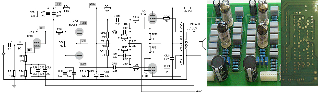

    "...onda ce ti verovatno biti i jasnije sta bi te to zanimalo konkretno da napravitja..."besprekorna dijagnoza ZM...u prilogu je prvenac koji slusam i koji je kriv za "UL PP(u)pomoc" osnovna ideja je bila da se, zbog suma, zameni pentoda na ulazu al' je, ocigledno, mojim "skakutanjem" sve otislo dovraga... nikakvo cudo da su moji postovi izazivali *#$%^&* egzotiku i osecaj da se radi o tipu koji trazi crnu macku u mracnom podrumu a da ona uopste nije tamo...dakle, kako bi se, relativno bezbolno, skalamerija mogla modifikovati?

    da li se ovako radi NFB? ako je u redu, koje vrednosti vaze za R11 & R12? SSTRSAT pominje stabilnost kod kaskade...da li bi pomoglo ako bi se, umesto R13, upotrebio "maida regulator" ?
