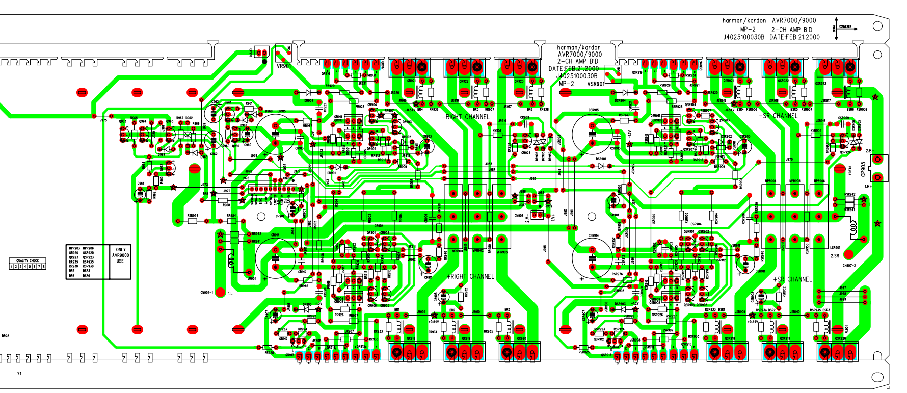

  1. Pozdrav za Sve članove,,,, Imam Harman Kardon AVR 7500 koji je slušan u stereo režimu i povezan sa jednim parom zvučnika,,, Nije slušano velikom režimu,,,, u radu je samo odjednom prestao sa radom i otišao u protekt mod Kada sam ga otvorio ustanovio sam da su otišli trenzistori na SR kanalu na koji i nisu bili povezani zvučnici U pitanju je po jedan tranzistor i to 2SC4883A, 2SA1859A I 2SC5200 Gledajući šemu pojačavačkog dela ona je ista i za seriju AVR 7000 i za AVR 9000 razlika je u tome što je dodat još jedan par izlaznih tranzistora kod 9000,,, Pitam se ako bih isključio SR i SL kanal da li bi tada pojačalo bilo u protekt modu,,, S obzirom da koristim pojačalo isključivo u stereo režimu imam odakle da skinem potrebne delove i da pojačam R i L kanal,,, svaka sugestija je dobrodošla
