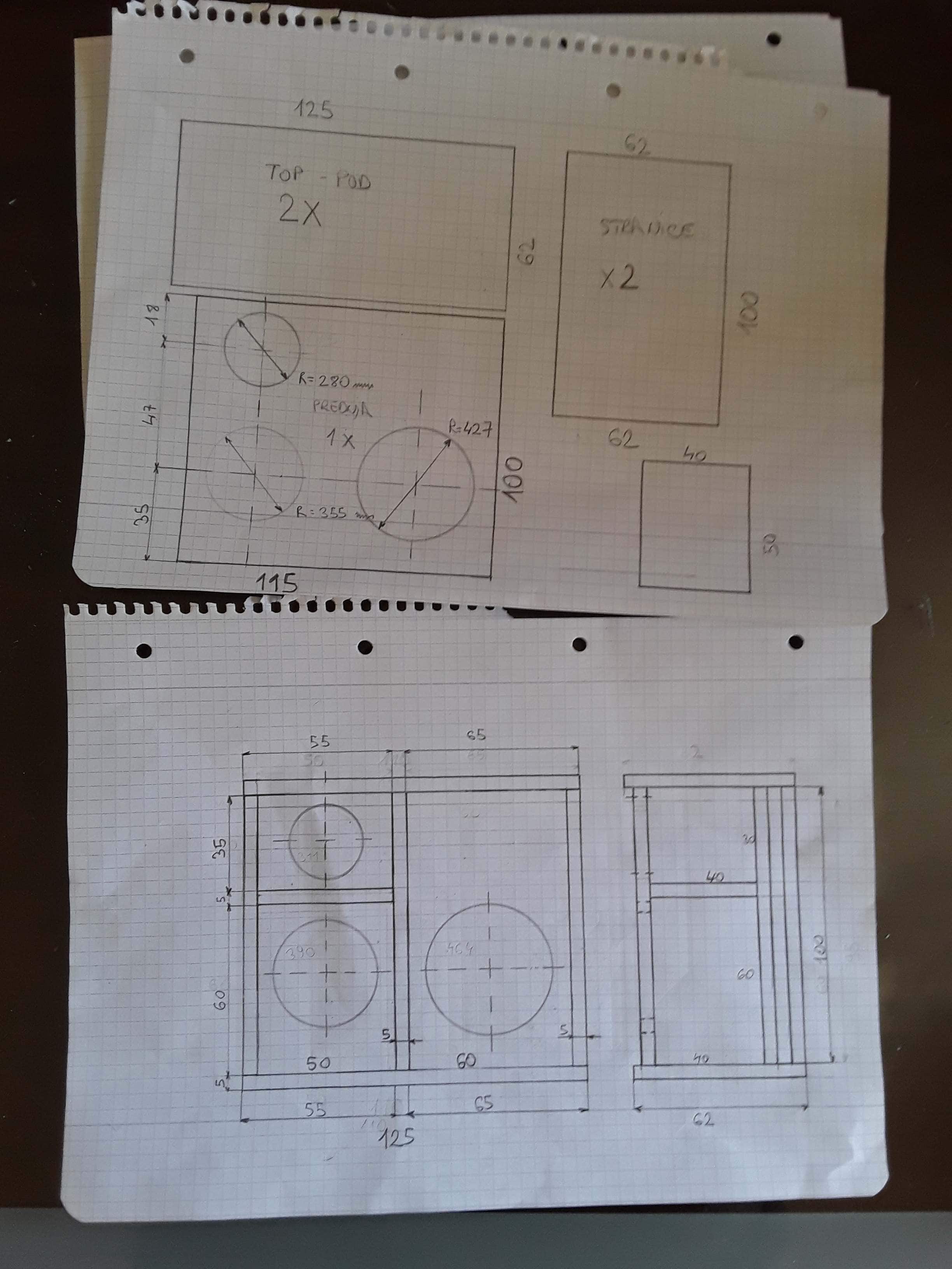

  8. Mdf preko 2.5 cm dosta skuplji 2.5cm 118 kn naprema 4 cm 180 kn Otprilike po kutiji 8 m2,mislim da moraš uzeti cilu ploču ,budem još to sve ispitao,imam i neke poznanike stolare,možda oni imaju kakvu šemu bez pdv. Rezanje,ovo,ono,moglo bi ispasti i 500eura samo za grube kutije

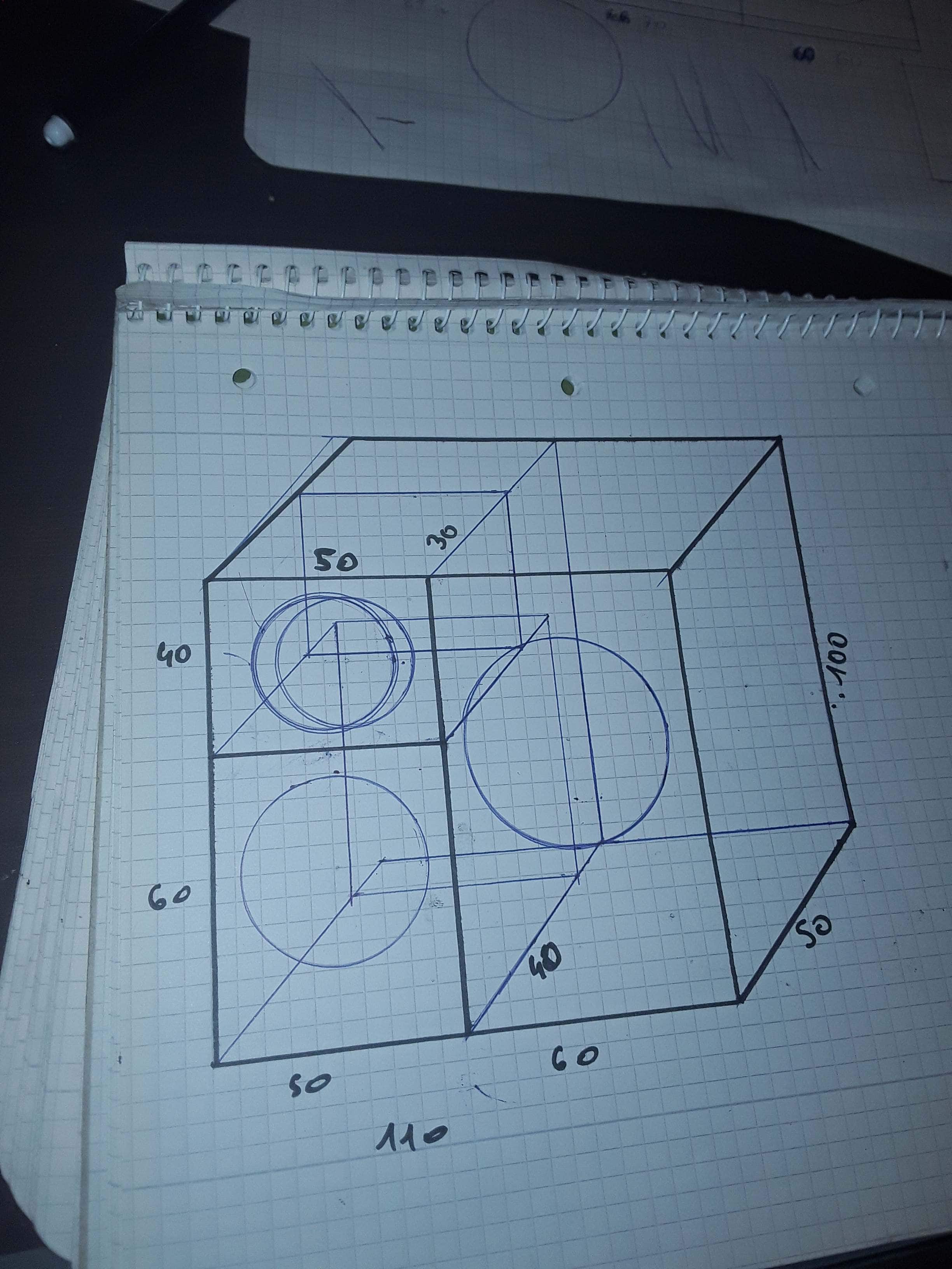

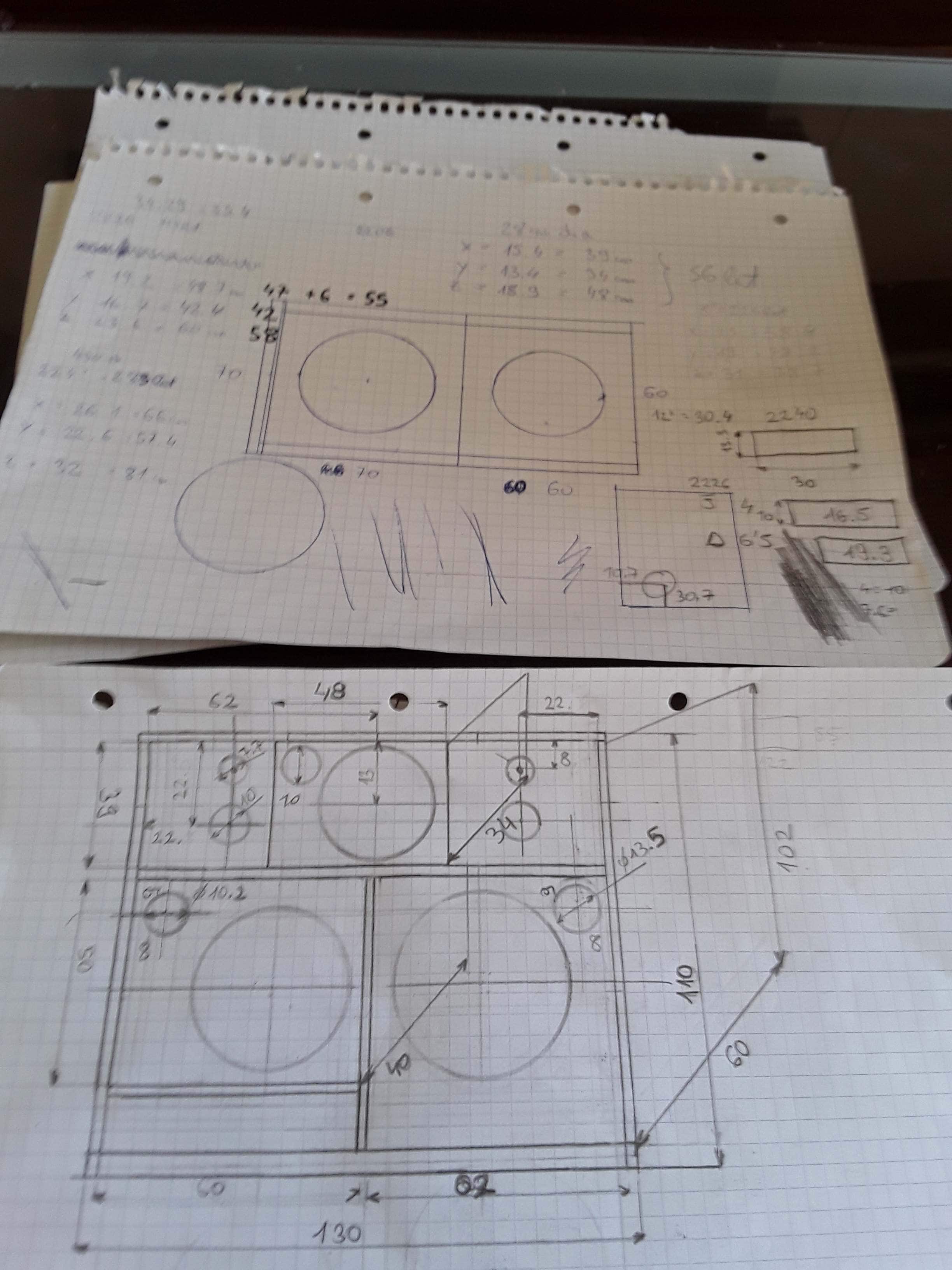

  9. Ee,zato je ovo konačna verzija,najbliža originalu,još je moram razraditi po stranicama Zbog zapremnine 18" morao sam povećati dimenzije Vodija sam se nekim savjetima drewa,basovi između ,i na top će ići,sto bliže po visini mida,horna ovu koju sad imam,2380a. Iz iste serije koristi i on hornu u svom projektu,tako da se nemoram isprsiti za onu što plaši malu djecu,al volija bi je vidit na ovim kutijama.
  10. E i skup debeli mdf
  11. Evo još jedna verzija,vec sam je razradija po stranicama,ali odlucija sam da mi nije to to
  12. Evo jedna kompaktna verzija,još na vrh puknit 2360a i 2405 Svi boksovi su približni jbl mjerama Al ne sviđa mi se baš layout,nema asocijacije na plavi monitor,a i 12" dolaze na 180cm jedna od druge,moram ih dovesti na 220cm min
  13. na jednom mjestu sam procitao da damping materijal povecava volumen za 20 posto. ima li tu istine_,mogu li racunati na tih dodatnih 20 posto volumena?
  14. nemogu se baciti u toliki trosak,a i zelim imati 18 drajver u konfiguraciji. di cu sad nabaviti 2 x 2235,tesko a i skupi su. idem iskoristiti ono sto imam i nesto jeftinije iz jbl game drivera,2206 i nesto od 18.pricekati cu jos malo zeljka da se javi oko 2245,ako ne imam povoljno 2241 na jednom mjestu,dobra je stvar sto je kutija za sve 18 ice ista,razlika je u tuningu budem jos malo pogledao sto daniels ima medu svojim raymisljanjima

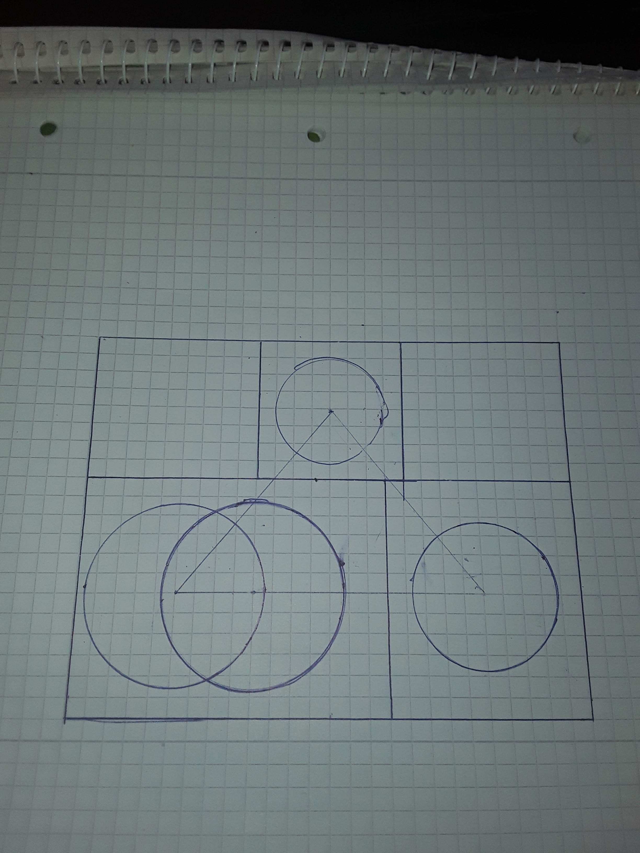

  15. Ipak odustajem od 4530 Idem klasicni 4355 ,prilagoden mojm drajverima,kutije ce biti sto vise priblizne mjerama koje je jbl dao u gore spomenutoj tabeli. Vidim i da se jbl u izradi 4355 drzao tih volumena. Ja sam pun pitanja Pošto radim kutije prilagođene sobi,necu imati puno mjesta za kasnije pomicanje istih,zato me najviše muči raspored drajvera u kutiji.ono što je zadano je položaj 2226 drajvera,2206 mid i 224? mogu pomicati po x osi. Cini mi se da je bitan razmak između lijevog i desnog mid bas drajvera. Koji bi bija dobar razmak između lijevog i desnog drivera? Odgovor bi bija pozicija slušatelja ,istostranični trokut!? Sad kad znam poziciju 2206,ostaje mi namjestiti 18" bas. Ono što znam da bi ga trebalo udaljiti što više od bočnog zida,sa tim dobijam i manji trokut između drajvera. Jel to bolje da je trokut između drajvera manji? Evo nacrta trenutnog,kutija je vecih dimenzija nego original 4355,i ovako fali još malo volumena 18"
