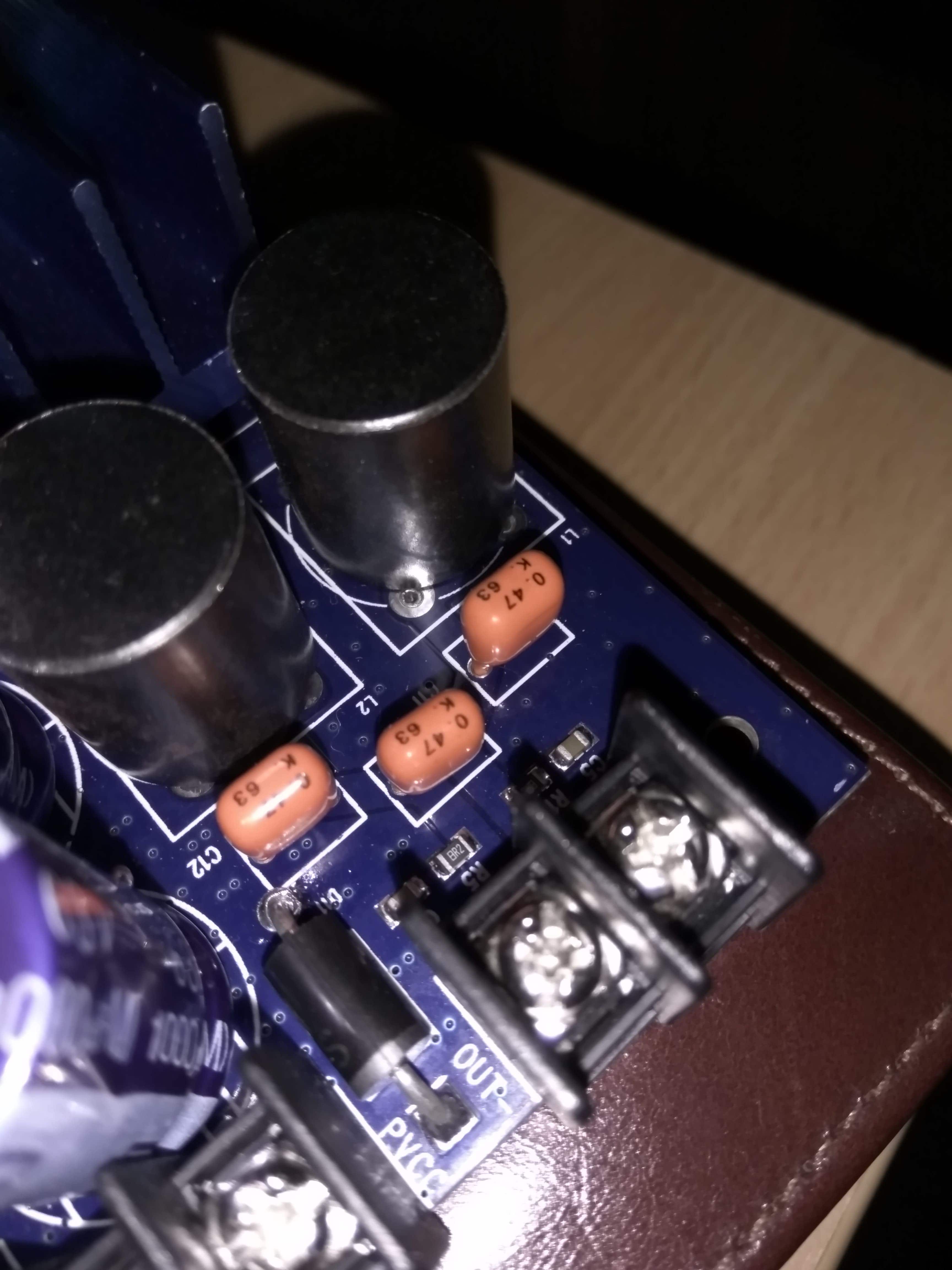

    Jebem li ga ja sam u semama nasao da je za 4 oma 1mf a za 8 oma 0.47mf.
  2. nenad88
    TDA7498
    Ovo sada su keramicki isto jel tako? Mislio sam da stavim wima istih karakteristika.
  3. nenad88
    TDA7498
    Logicno da su fake zato ih i menjam. Nego ako moze neko da mi da savet oko izlaznih kond. @Pchelac ovo je najbolja 7498 ploca zato sam je i uzeo i dobra je i ovako ali eto sto da ne unapredim malo.
  4. nenad88
    TDA7498

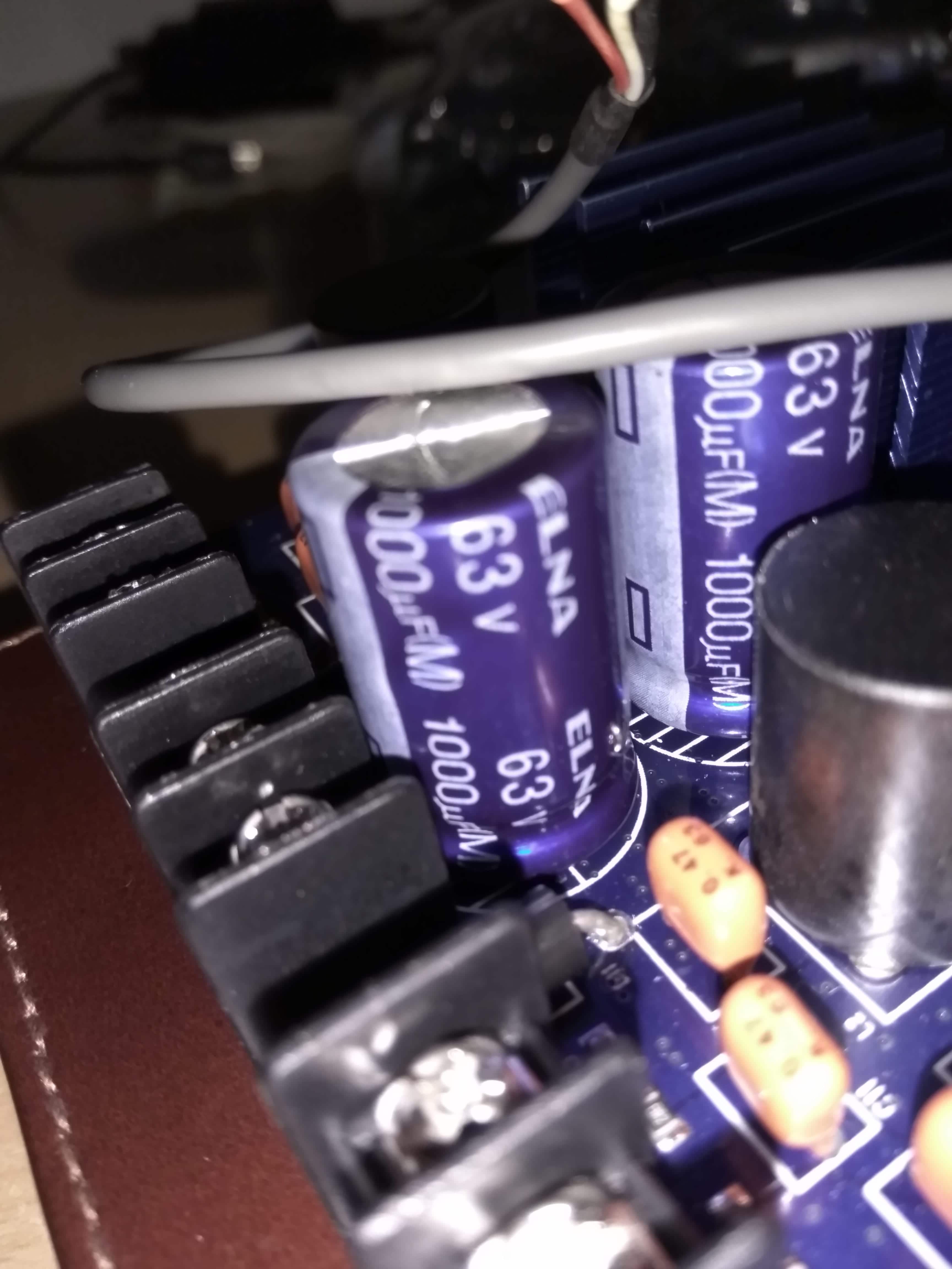

    Pozdrav nov sam na forumu i treba mi par saveta. Stiglo mi je ovo pojacalo i sada hocu da ga malo poboljsam. Dva velika kond. su 1000mf 63v i to mi je jednostavno samo zamenim istim vrednostima a kvalitetnijim. Zanima me da li da idem na vecu kapacitativnost ili je 1000mf po kanalu dovoljno? Druga stvar su ovi izlazni poliesterski kond. 0.47mf 63v. Tu imam nedoumicu jer zelim da ih zamenim sa wima kond. ali ih ima mali milion i ne znam koji su potrebni u mom slucaju. Planiram jos da ojacam lemove i zamenim pastu na hladnjaku. Da li je ovo ispravan kond. koji je meni potreban? POLIESTER KONDENZATOR, 470nF/63V, WIMA MKS-2, RM=5mm, 20% Jedino me buni ovih 20% jer ovi sto su sada na ploci imaju K oznaku a ona oznacava 10% toleranciju.
