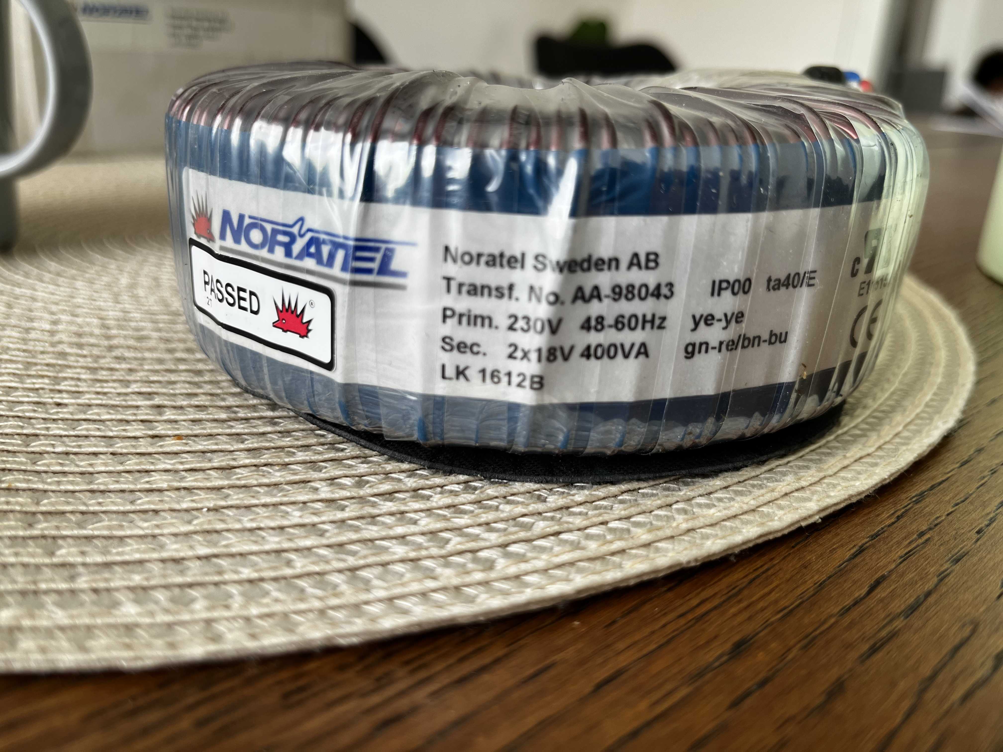

Transformator
Primer:Torusni transformator 300-400 VA sa sekundarima od po 2x18V. Kako radi? Transformator uzima struju iz mreze (220V) i pretvara je u nizi napon u ovom slucaju 2x18V koji ce kasnije postati DC (istosmerni). U A-klasi pojacalu treba mnogo struje ,pa se zato korite snazni transformatori. Najcesce se koriste Torusni transformatori(vidi sliku). Zasto torusni? Ima manje elektromagnetnog zracenja-manje bruma u signalu. Kompaktan i tih (ne zuji). Ima dobru efikasnost i lako se montira. Ako gradis stereo pojacalo,koristi 300-400VA torusni transformator sa dva sekundara napr 2x18V to ce ti kasnije dati oko 24V +-.  Kako da znas koji su sekundari ? Uglavnom na samom transformatoru stoji npr crvena i plava jedan par braon i zelena drugi par. Naravno da tako mozda nije kod tebe,ali je uglavnom na taj nacin predstavljeno.Cak u 80% slucajeva postoji markirano koja su dva para na nalepnici samog transformatora.

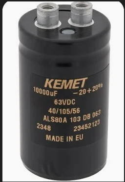

KONDENZATORI
Konndenzatori-cuvari energije. Sta rade: Veliki elektolitski kondenzatori "cuvaju" energiju izmadju perioda napajanja i tako izravnjavaju DC napon. Zamisli ih kao rezeorvare struje koji popunjavaju rupe kada napon malo padne. Zasto su vazni u A-klasi: Pojacalo stalno vuce veliku struju,pa napon mora da ostane stabilan bez talasanja. Koristi kondenzatore od 10 000 do 30 000 po grani ili vise. Sto vise kapaciteta -to mirniji napon i bolji BIAS.
