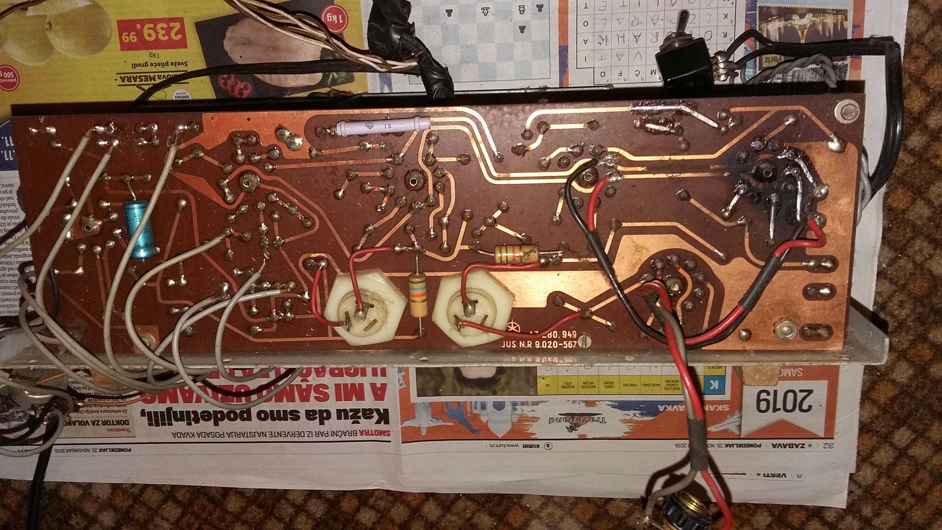

- sudeci po sjaju getera mislim da je vrlo moguce da su sve lampe u dobrom stanju , RR Ei-Nis su moji favoriti po kvalitetu i dugotrajnosti ,
- Iskra blokovi retko kad otkazuju ili drasticno promene vrednost , i ne treba ih dirati , ako se ipak ispostavi da je neki blokac otkazao imam neku malu originalnu kolicinu toga ,
- ono sto treba proveriti jesu otpornici pre svega oni vece vrednosti ,kod tako starih uredjaja oni znaju da znacajno promene vrednost
- isto treba proveriti i lemove na tim stampanim plocama , posebno treba proveriti lemove na  pinovima postolja lampi ,
- isto proveriti i stanje samih postolja lampi na ugljenisanost jer nisu keramicka nego fenolna , posebno pregledati postolja za EZ81 ispravljacicu i 84-ke jer se one najvise greju.

Otpornike sam sve spremio za zamenu, ako zatreba. Lemovi ce svi da budu prelemljeni. Postolja lampi cu da proverim i da ocistim kontakte sprejevima.
@vladd je skoro pisao o ciscenju nozica lampi, to cu morati da izucim kako se radi.
Kondenzatore od 220pF i manje necu da menjam ako su stirofleksi. Ako su keramicki zamenicu ih sa Philips EGPU gde moze zbog napona.

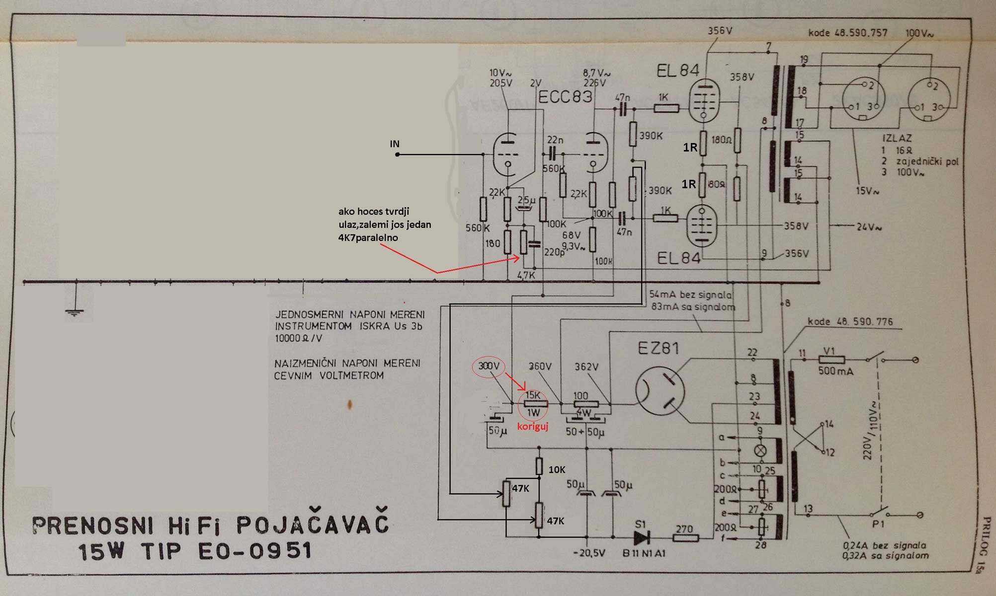

47k su trimeri?
Kako si mislio da korigujem onaj od 15K? Da bude 300V gde je obelezeno?
Podeli ovu poruku
Link do poruke
da i da
uzmi multiturn trimpots , 47K ili 50K
to ti je za odvojeno biasovanje izlaznih cevi, pa ne moraju bas u sridu da budu uparene, monitorises Iq upreko katodnih od 1R
diodu za biasovanje (mozda je i Selen u originalu) obavezno promeni
ja bih menjao i zve vezne kondove- nema ih previse a pravo da ti kazem, ne verujem im nista posle toliko godina; bolje zameniti kond nego da moras da menjas ceve posle 100 sati rada

Katodne 1R (par W) lemim izmedju katode  obe EL84 i grounda pa merim pad napona pa racunam po omovom zakonu?
Cime da menjam diodu?

1N4007
27mV preko svakog katodnog od 1R

Zamolio bih "struku" da mi potvrdi proracun otpornika sa seme koji treba da korigujem, da ne zapalim nesto!
Posmatram ceo slucaj kao proracun naponskog razdelnika.
Naponi u tackama su 362-360-300, a poznati otpor je 100 oma.
Iz toga:
U=362-300=62V
U1=2V
R1=100 Oma
I=2V/100 Oma=0,02A
U2=60V
R2=U2/I=60V/0,02A=3000 Oma
Dakle, treba otpornik (ili vise njih) od 3K ?

Taj R2 (bio 15k ako se ne varam), treba da "napaja" dve cevke preko otpornika od 100k.
Za prvu cevku je (300V-205V)/100k = 0,95mA
Za drugu cevku je (300V-226V)/100k = 0,74mA
Sabereš te dve struje: 0,95mA + 0,74 mA = 1,69mA
Sada je otpornik R2 = (360V-300V)/1,69mA = 35500 Oma
Snaga otpornika je 1,69mA · 1,69mA · 35500 Oma · (3-5). 3-5 je faktor sigurnosti...
Prva standardna vrednost je 36k, a snaga 0,5W-1W (1W = miran san).
Sačekaj i drugo mišljenje... :-)

Posle tog 15K 1W slede dva po 100K prema anodama trioda, to su mizerne struje, tipa sveukupno, u obe grane, po oko 750 mikroampera plus potrosnja preampa , opet nekih par ma, kada sa 15K pada 60V. Znaci uz  izmenu treba negde oko 47K, moze i do 56K, ne smeta da triode rade sa 600uA...

Uglavnom, za pocetak pokusas da odrzis naponu u tackama i padove napona kako jeste, da se vidi kako radi, a posle mozes da variras radne tacke(mada je 600- 750uA optimalno za 83-jku).
Pomeranjem radnijeh tacaka dobices ucesca nekih harmonika u signalu(ima simulatora po netu, za brzu predikciju), pa ili ides na cisto i neprskano, ili farbano duginim bojama... :)

Navodno push pull koncept karakterise manje drugog a vise treceg harmonika, ja sam za sto manji THD a ,ako ga mora biti, da ucesce drugog bude dominantnije nad trecim.

samo ti njih sastavi kako Bog zapoveda, a o harmonicima ces razmisljas posle
ne ide igrarija sa harmonicima i namerno narusavanja simetrije dok se ne zna u dlaku kako odredjeno kolo radi
a to ukljucuje potpuna merenja, jer semu mozemo da gledamo a o prirodi izlaznih trafoa mozemo samo da nagadjamo

sem tih pasivnih delova moras da istesterises cevi testerom po mogucstvu. sto blize upariti izlazne pentode sto vazi i za obrtac faze -driver ecc83 da bude koliko toliko simetricna.vazno je to.bilo bi dobro  kada sve to uradis,omogucis trimovanje izlaza-biasa,simetriranje i merenje izlazne struje sa kratko spoj.ulazom da se vidi gde ja ova r. tacka uturena.posto je p.pull izlaz moze dosta da se promeni.pitanje je kakav je bio standard za hi-fi kategoriju ali svakako da je to u to vreme bilo dobro.verovatno moze da se poradi na iz.trafou sa 100 v.izlazom pa da se on izbaci -dobices vise mesta za novo motanje.a mozda to i nije potrebno.zavisi od gazde koliko ce duboko da kopa.imam i ja jedno takvo pojacalo negde.smanji dozivljaj sa tim harmonicima,prvo ovo sve uradi.ja mogu da ti istesterisem te lampe pa da od tih 6 el84 dobiju neki parovi.prvo uradi ovo osnovno a onda trazi harmonike i thd i ostale cimbenike .tu su negde
