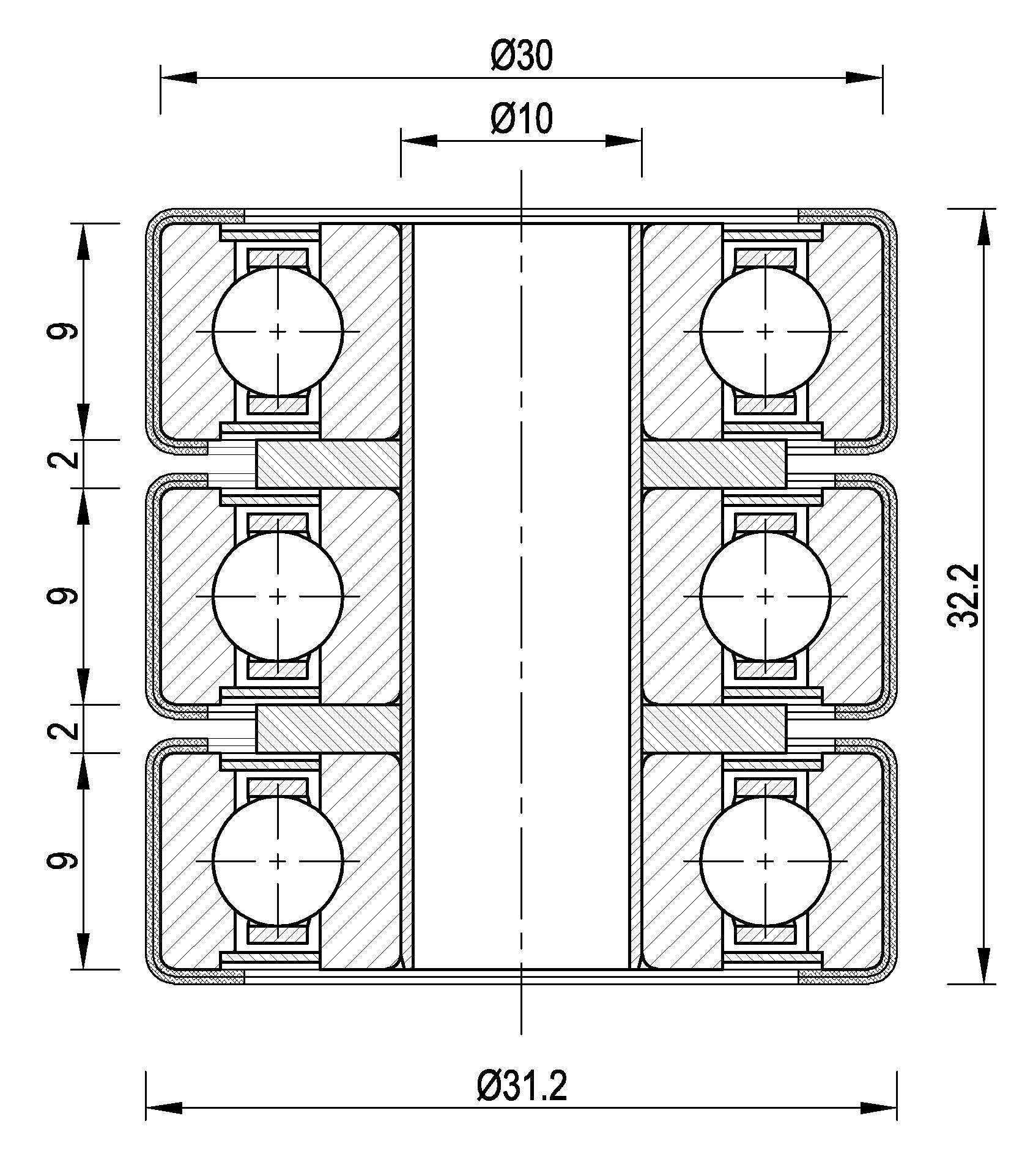

Pa jel ovde sva težina ide preko kuglica ili preko spoljašnjeg prstena lagera obloženog bužirom? Ovde ima suviše drugih oslonaca sem kuglica ako sam dobro shvatio. Trebalo je možda produžiti šipku koja ide kroz lagere s obe strane, između lagera ostaviti gap, te da te šipke budu nosioci težine uređaja (s jedne strane mogu biti i konusne/picaste, ka stalku).
Edit 22: Ipak sam skontao ideju da ti šajbna oslonac i veza između dva lagera, ali opet iz cele priče treba odstraniti spoljni deo lagera, te da samo kuglice budu nosioci zaraze. Tako kaže struka.
Ovo Kujino bolje.
Pre sat vremena, Nesic reče
Ja sam totalno zbunjen ovim, ništa ne kontam šta i kako treba odraditi :)
Imaš li neku koju trenutno radiš ili skini taj bužir pa slikaj...
Pa imaš slike u uvodu. Prenos sile je sa  uređaja na spoljašnji prsten, pa na kuglice, pa na unutrašnje prstenove koji su spojeni, pa preko kuglica opet na spoljašnji pa na podlogu. Mast je damping kao i termobužir.

Aksijalni ne koristis zbog cene?
Ne nego oni su rastavljivi, ne može se napraviti zatvorena verzija trajno podmazana. To nije za ovo, ima previše kuglica, vrlo je krut ležaj, treba im kućište mašinski obrađeno.  To ti je za kuku od dizalice dobro.

na šiljku imš dodir u tački, u ovom slučaju dodirna površina je dve kružnice, teoretski. Kad se to prevede u praksu, dodirna površina je mnogo veća, a samim tim i prenos vibracija
Dobićeš na probu. Ne znam teoriju oko ovoga, kod šiljka imaš jednu tačku, ovde ima puno rednih i paralelnih veza. A ima i dampinga.

Ma suština ovoga je u smešno niskoj ceni, a radi posao,  nema strugarske obrade samo bušilica, turpija i testerica.

Ja nemam tih mogućnosti, sve moram da platim. Hteo sam da uradim od plastike 3D print ali vidim da ni to nije jeftino. Na kraju sam stavio termobužir.
