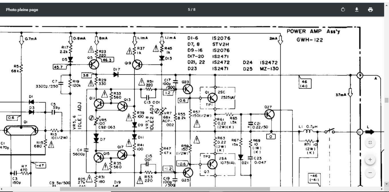

Koliko ovaj izlaz moze da isporuci struje? Da ne citamo sta na tarabi pise.
Podeli ovu poruku
Link do poruke
U pikovima 10A lagano
Na 90V rails to je 900W teoretski.
Nek je 10-i deo toga, puna kapa.

Nista tu nije lagano, konstanta je oko 330 mikrosekundi do 1V, do 0,7 je oko 300, 0,3mS, za paljenje zastite i nije slucajno odabrana.
Za 0,3mS doticni 2sc2525 bi mogao da isporuci 7,5A, pri pobudi 750mA(pojacanje 10), sve po datasitu, da nije emiterskog otpornika koji ga reze na oko 3A , puneci kond za to vreme i okidanje tranzistora zastite.
Pa ako zvuje sidju na 3 oma, na basu, imace 9v efektivno, 25W za basic do pred iskljucenje relea(a najcesce se ranije iskljuci)...spl ne ocekivati za niske frekvencije
Tako su pravljena 80-ih, problem sa zahtevnim i problem sa niskoomskim evropejcima...ili da se skida strujna zastita pa sta bude...
