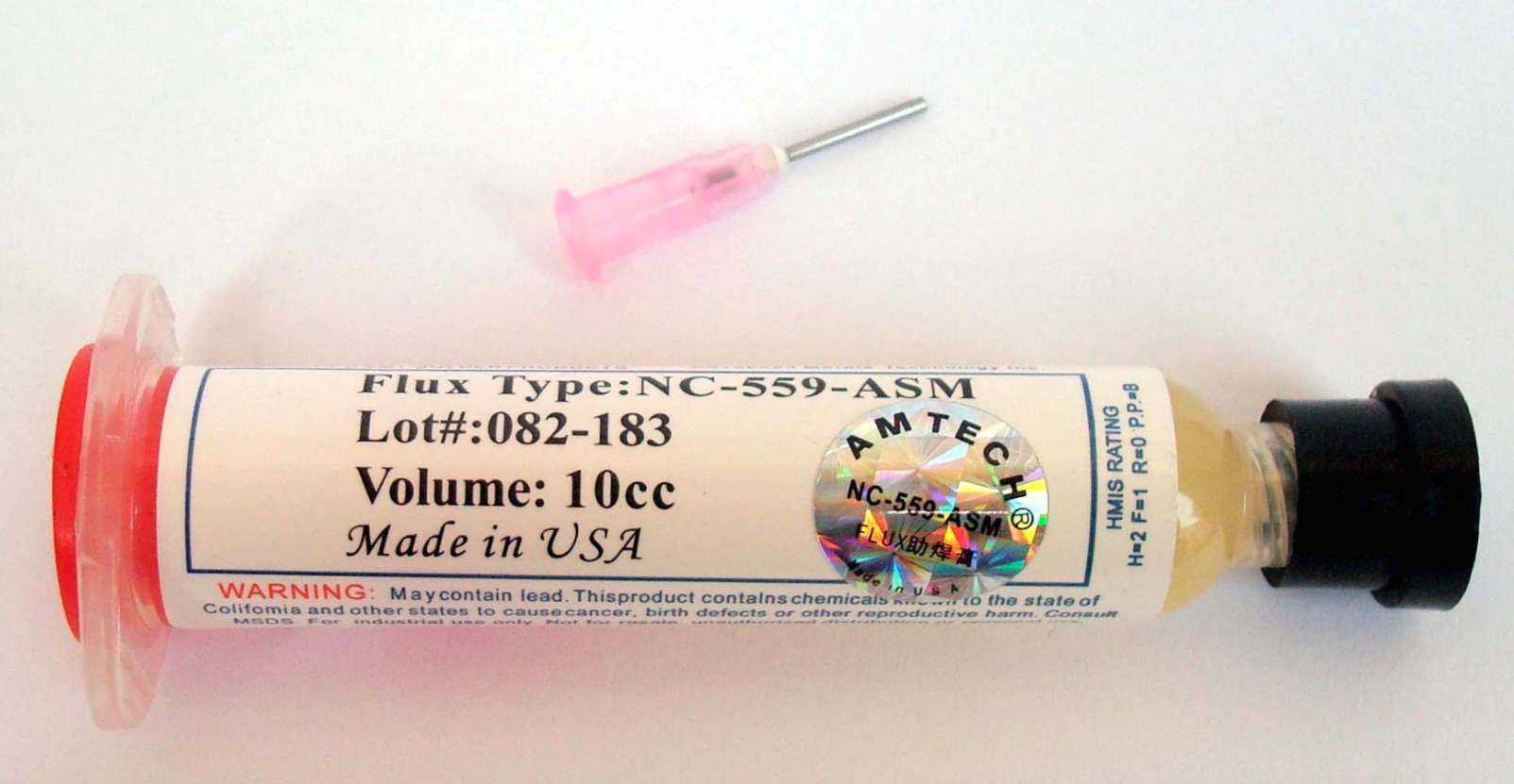

pincetu imam.
ovaj fluks poručio sa limunda.

Ersin flux je nešto najbolje sto postoji za SMD. Ima samo jednu manu - cenu. Ali se isplati, dosta se lakše pere od Amtecha. Odmah za njim kalafonijum rastvoren u alkoholu. Koristio sam ga dosta puta, radi odlično.

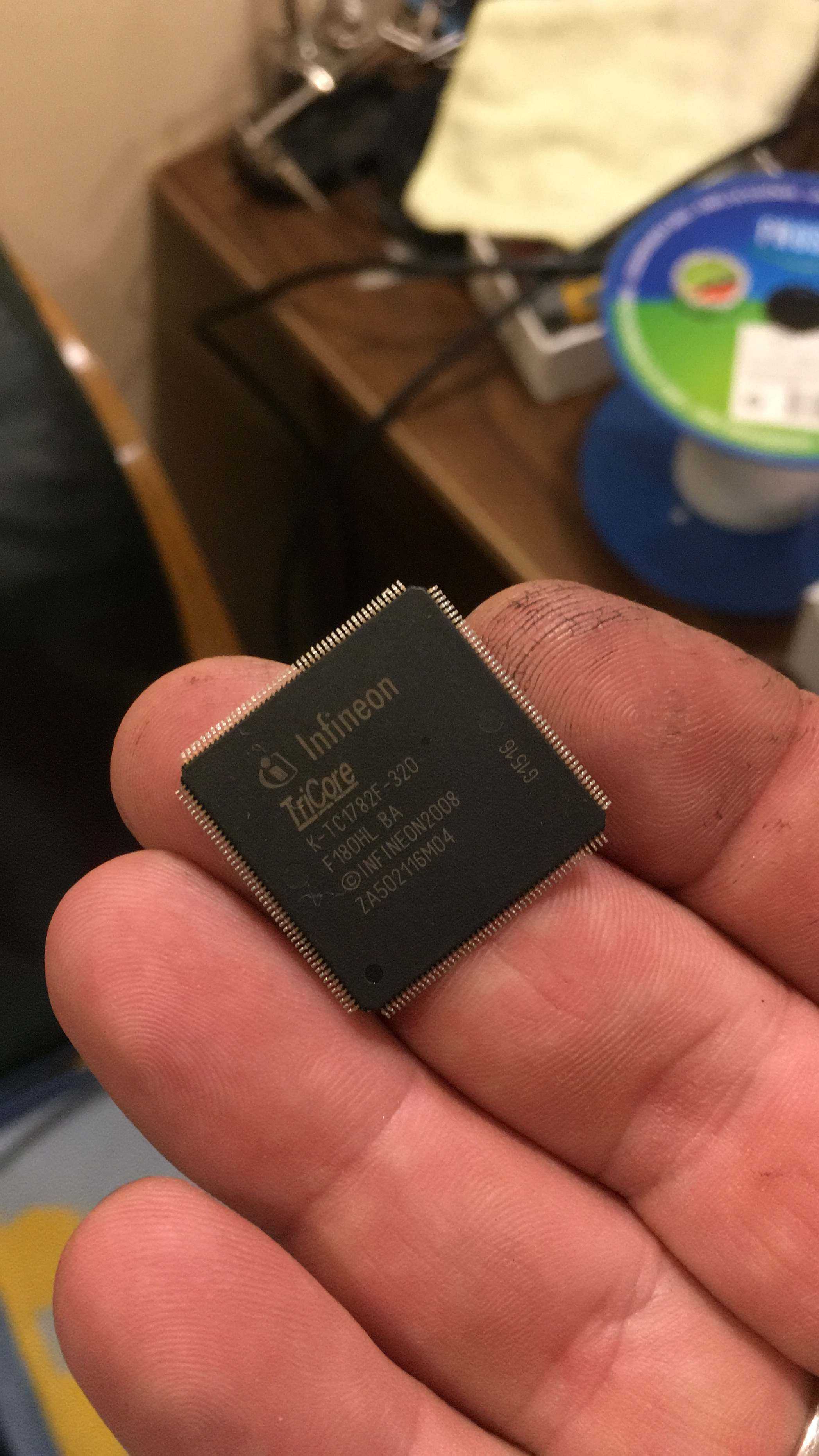

Ovo sam svuk'o duvaljkom od 50-60e, čak nema ni kompresor. Ima ventilator u ručki.
Al' da se zakalemi nov nazad, tu već treba da budeš ronilac, da ne dišeš par minuta :)
