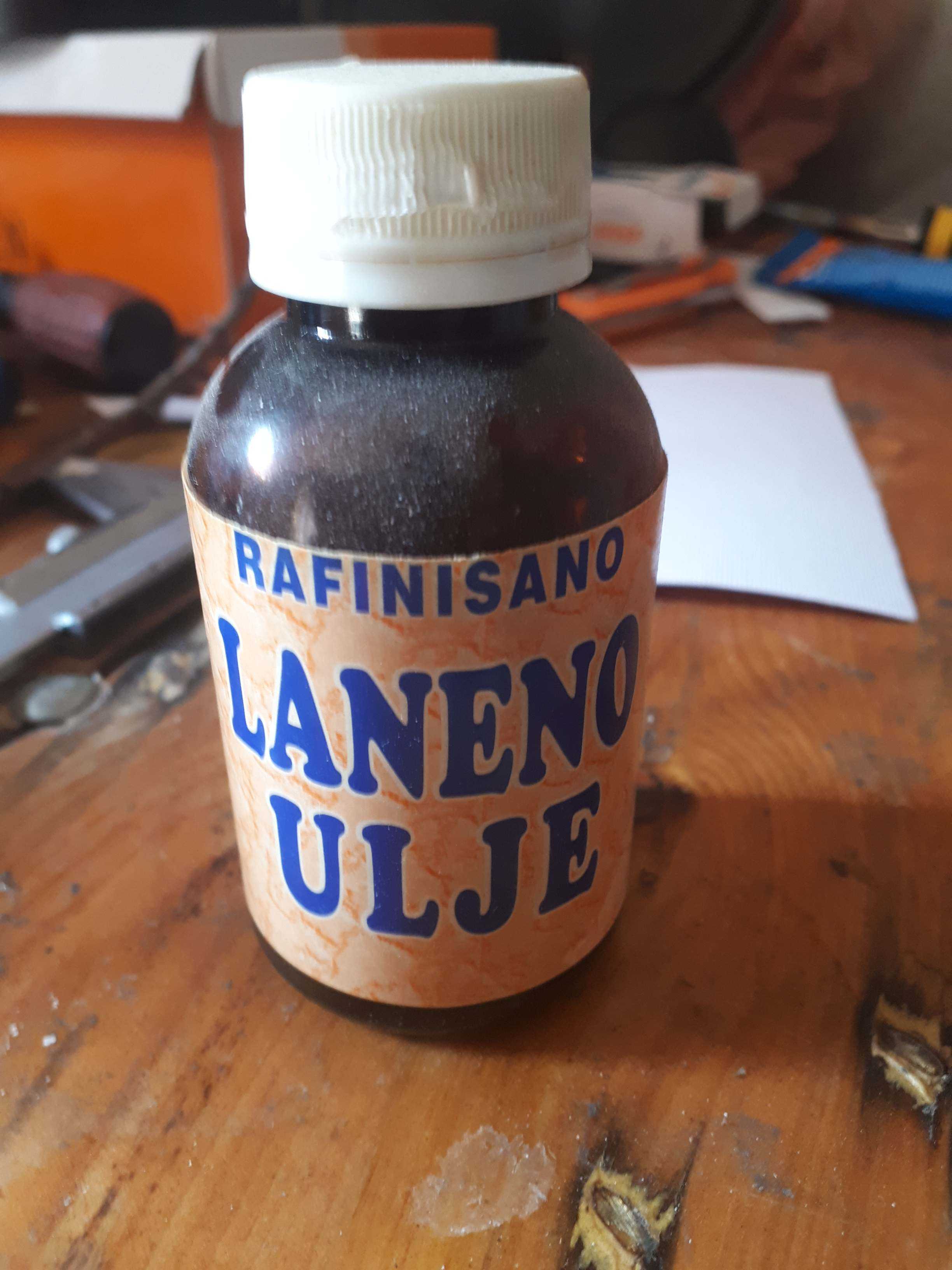

Aleks Napisano April 13, 2020 Autor Share #89 Napisano April 13, 2020 Definitivno bih nečim premazao, damar je ovo? https://www.slikarskipribor.rs/damar-lak-zavrsni-umton-1000ml?tab=description Ako je uljana baza, imam laneno ulje? Link to comment Podeli na ovim sajtovima More sharing options...

NIXIE Napisano April 13, 2020 Share #91 Napisano April 13, 2020 Vrišti jer ima mnogo sredjih i visokih. Damar može, laneno ulje nemoj nikako. Možda i ne mora da se macka, šta znam, dobro je za papir da ne bubri vremenom od vlage. Bas lepo izgleda, samo da zacrniš korpu. Traži neki kompresioni, 2k rez sigurno može i sa tim visokotoncem u waveguide. Link to comment Podeli na ovim sajtovima More sharing options...

Zen Mod Napisano April 13, 2020 Share #94 Napisano April 13, 2020 1 hour ago, Aleks said: Definitivno bih nečim premazao, damar je ovo? https://www.slikarskipribor.rs/damar-lak-zavrsni-umton-1000ml?tab=description Ako je uljana baza, imam laneno ulje? mozes i kolomast duzmes, tvoji su zvucnici 2a3 je reagovao/la na ovo 1 Link to comment Podeli na ovim sajtovima More sharing options...

Aleks Napisano April 13, 2020 Autor Share #96 Napisano April 13, 2020 pre 6 minuta, Zen Mod reče mozes i kolomast duzmes, tvoji su zvucnici Ok, samo da stignem duznem pre ove zabrane kretanja. Jedno bure dosta? Link to comment Podeli na ovim sajtovima More sharing options...
