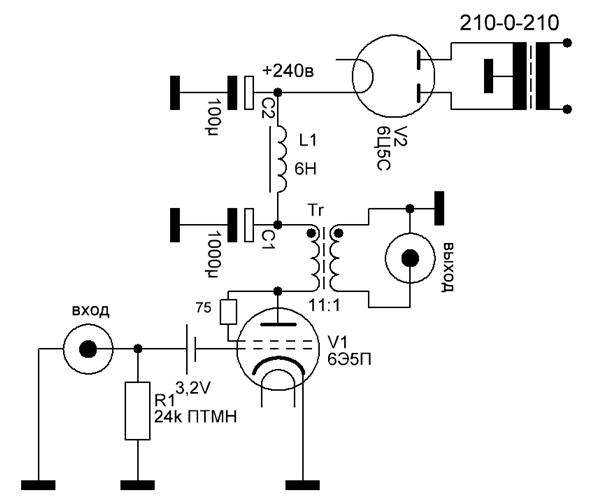

djmilicic Napisano Mart 18, 2020 Autor Share #23 Napisano Mart 18, 2020 pre 35 minuta, dunavko reče evo jedna sema u triodnom modu pre 28 minuta, dunavko reče evo ti podaci za izlazni tr. cisto da vidis onako Thnx za pomoć. Čini mi se da je 1120 oma mala impedansa primara. Obično ide minimum 3xRi Link to comment Podeli na ovim sajtovima More sharing options...
чика-Брка Napisano Mart 18, 2020 Share #24 Napisano Mart 18, 2020 primar sigurno ne moze da bude 1120 oma. 2,5 - 3,5K u triodi, 5 - 6K u pentodi. ja ne savetujem triodni spoj. u pentodnom spoju radi babaroga. Link to comment Podeli na ovim sajtovima More sharing options...
BANAT Napisano Mart 18, 2020 Share #25 Napisano Mart 18, 2020 45 minutes ago, djmilicic said: Thnx za pomoć. Čini mi se da je 1120 oma mala impedansa primara. Obično ide minimum 3xRi Tako je Dunavko i napisao u svom postu #22 da je unutrasnji otpor Ri=1120 ohma za triodni spoj , sto znaci da (Z) impedansa primara izlaznog trafoa treba da je minimum / optimum 3x1120 = 3360 ohma . Link to comment Podeli na ovim sajtovima More sharing options...
djmilicic Napisano Mart 18, 2020 Autor Share #26 Napisano Mart 18, 2020 pre 13 minuta, BANAT reče 3x1120 = 3360 ohma Specifikacija trafoa je 2512:231namotaja. To je mnogo malo za 8 oma Link to comment Podeli na ovim sajtovima More sharing options...
чика-Брка Napisano Mart 18, 2020 Share #27 Napisano Mart 18, 2020 1 hour ago, BANAT said: Tako je Dunavko i napisao u svom postu #22 da je unutrasnji otpor Ri=1120 ohma za triodni spoj , sto znaci da (Z) impedansa primara izlaznog trafoa treba da je minimum / optimum 3x1120 = 3360 ohma . napisah ja lepo. Link to comment Podeli na ovim sajtovima More sharing options...
dunavko Napisano Mart 19, 2020 Share #28 Napisano Mart 19, 2020 ja napiso jer je rus napiso.nisam ja neki pametnjakovic vec citam sta je napisano a mnogo toga na ruskim sajtovima ima na temu ove cevi.evo ova sema i link koji objasnjava semu i detalje te ima podaci za iz. trafo.i ja sam cesto puta bio iznenadjen rezultatima koje sam dobijao mojim proracunima za izl.trafoe pa sam napustio tu praksu.lakse mi je da koristim gotove isprobane varijante.jbg. evo link ПРЕДВАРИТЕЛЬНЫЙ УСИЛИТЕЛЬ НА ТРЁХ ДЕТАЛЯХ от Алексея Шалина | УМЗЧ.РФ XN--G1AJUS.XN--P1AI Link to comment Podeli na ovim sajtovima More sharing options...
dunavko Napisano Mart 19, 2020 Share #29 Napisano Mart 19, 2020 evo ti podaci za jos jednu varijantu.male su razlike.posto sam motas trafoe lakse ti je.i ja sam motam al odavno nisam nista uradio.posto vidim da si dokon jesi li razmisljao nesto na triodu 6s19p koja je jeftina ,a po karakteristikama ko pola 6080,cini mi se.ja sam uradio triodno pojacalo sa dve 6s19p u paralelu a gura ih 6s2s -jedna trioda u kucistu,isto jeftina cev.to lepo radi.ko cuje samo triode kako rade, to je posebna prica. Трансформатор №38 для «трёхдетального» преда на 6Э5П На железе ОСМ-0,4 – ШЛ40 х 50 – 72. Первичка – 2628 витков провода 0,41 (0,45) мм в 3+6+6+3 слоях по 146 витков в слое. Активное сопротивление первички – 85 ом. Вторичка – 237 витков проводом 0,8 (0,86) мм в трёх слоях по 79 витков в каждом слое. Три таких вторички параллельно между секциями первички. Активное сопротивление вторички – 0,72 ома, приведённое – 83 ома. Между слоями – 0,03 мм бумага, между секциями – 0,7 мм фторопласт. Толщина немагнитной прокладки – 0,055 мм. Link to comment Podeli na ovim sajtovima More sharing options...
djmilicic Napisano Mart 19, 2020 Autor Share #30 Napisano Mart 19, 2020 Sergej, hvala ti puno. Glede transformatora, ja više sebe preispitujem. I na gornjoj šemi je prikazan odnos broja namotaja - 11:1. Kad se ubaci u matematiku to je za impedancu zvučnika od osam oma 8*(11:1)^2=968 oma primarne impedanse. To me buni. K’o da su pravili pojačalo za slušalice. 32*(11:1)^2=3872 Thnx još jednom. Link to comment Podeli na ovim sajtovima More sharing options...
