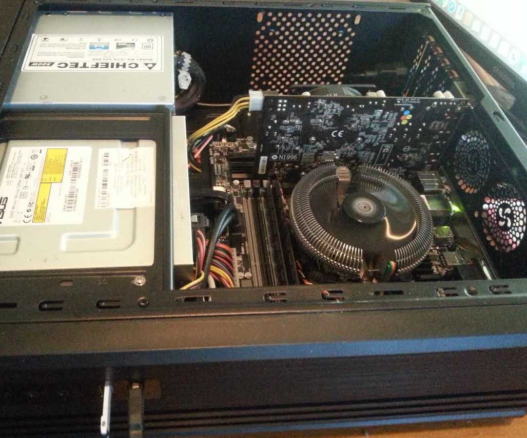

Još jedan tutorijal. Sada za moj Desktop
Konfiguracija
 GA-B85M-D3H-A (rev. 1.0) + (i7-4470 -NVIDIA GeForce GT 710 2 GB - Kingston 16 GB DDR3 )
Bios Settings:
XHCI Hand-off: Enabled
EHCI Hand-off: Enabled
Execute Disable Bit: Enabled
XHCI Mode: Auto
Legacy USB Support: Enabled
SATA Mode: ACHI ( with UEFI Settings )
VT-d feature : Disabled
X.M.P. Memory Profile to Profile1
Integrated graphics. Enabled - PCI graphics Enabled
Boot Loader je Opencore
Videti https://dortania.github.io/OpenCore-Install-Guide/

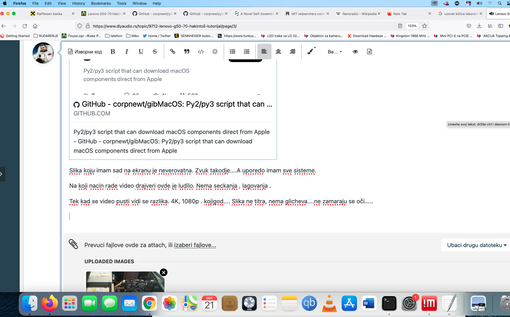

Slika koju imam sad na ekranu je neverovatna. Zvuk takodje....A uporedo imam sve sisteme.
Na koji nacin rade video drajveri ovde je ludilo. Nema seckanja , lagovanja .
Tek kad se video pusti vidi se razlika. 4K, 1080p . kojigod.... Slika ne titra, nema glicheva....ne zamaraju se oči.....
