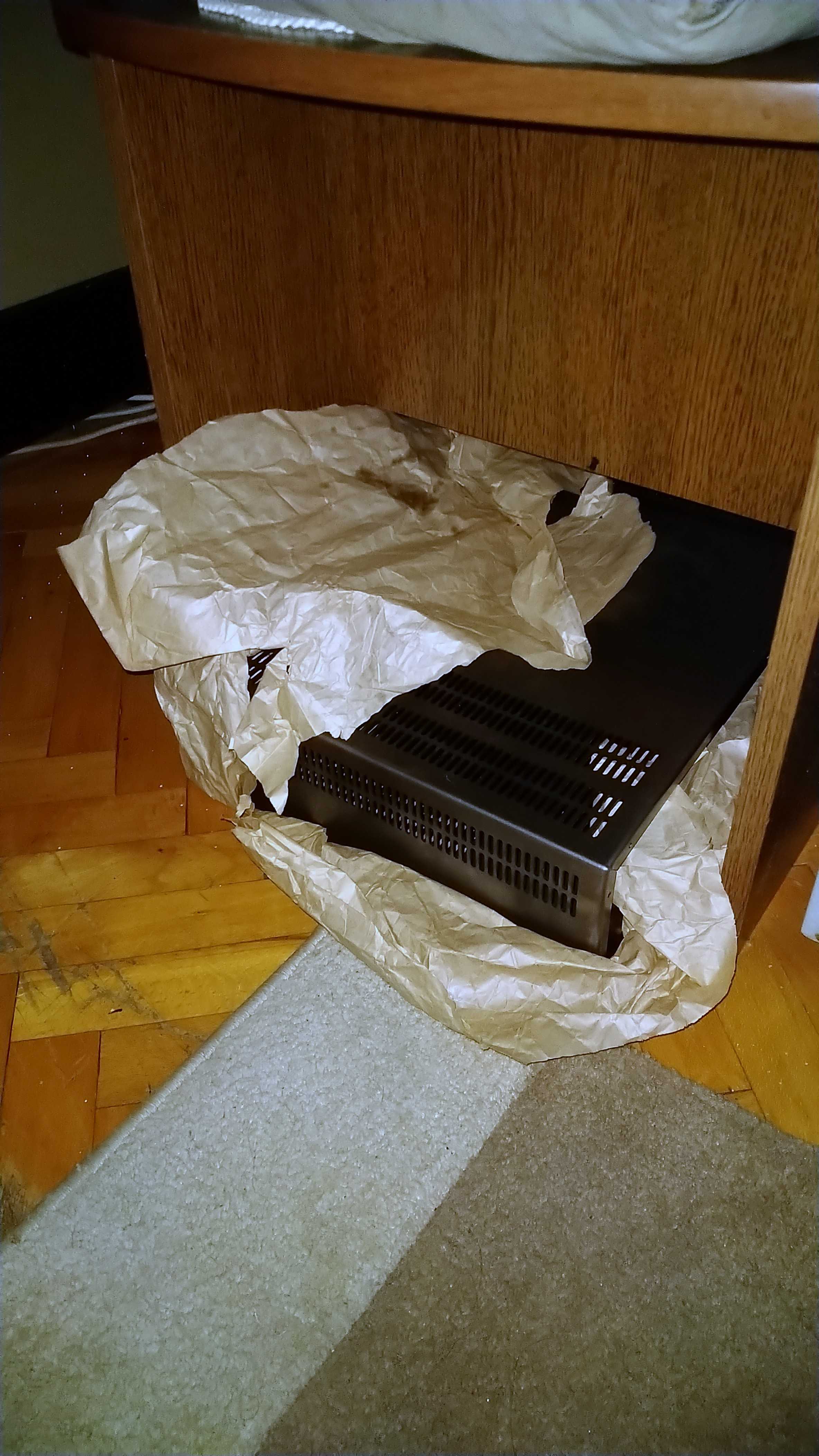

savan Napisano Avgust 23, 2021 Share #317 Napisano Avgust 23, 2021 (izmenjeno) Stigla kutija, solidno odradjeno, bice malo fine dorade pre farbanja. Nakon farbanja i sklapanja ide izrada prednje ploce cim stigne displej i uzmu se tacne mere. Izrada prednje ploce na cnc sa graviranjem i busenjem rupe za displej 50eur u Sistem CD Beograd, sve skupa sa kutijom i farbanjem oko 120-130 eur Ove rupe deluju veliko na slici a nisu, 3mm su sirine. Inace nista od eloksiranja, ne mogu da nadjem ozbiljnu firmu koja to radi sve neki jajomudi sto bi moj komsa reko, tako da ice sve u metalik sivu da izgleda kao pesak. Onda na kraju ostaje busenje rupa za prikljucke na zadnjoj ploci i stampa. Posle toga ide programiranje tac displeja i ostale zajebancije. Ne mogu da verujem da u Srbiji ne postoji firma koja ima celu proizvodnju, i da ima lasersko secenje i da ima cnc obradu i da ima eloksiranje i da ima stampu, ima poneka ali je jeftinije platiti carinu i pdv i raditi preko nego raditi kod njih Izmenjeno Avgust 23, 2021 od savan Beli_Ninja je reagovao/la na ovo 1 Link to comment Podeli na ovim sajtovima More sharing options...

savan Napisano Avgust 25, 2021 Share #325 Napisano Avgust 25, 2021 (izmenjeno) Evo ih slike https://ibb.co/NZksLzb https://ibb.co/jMtN8KR https://ibb.co/2cwQRbs https://ibb.co/0fG5MpP https://ibb.co/dLNfNx8 https://ibb.co/b6n10Dv https://ibb.co/4Ff1y6d https://ibb.co/sj5Xxnx https://ibb.co/BCXDnZZ https://ibb.co/X4Z2ZsP https://ibb.co/kDv8vfJ prva slika moze se videti da se tu nesto desava sa laserom, mozda je povrsina prljava ispod materijala za secenje stvarno ne znam. predzadnja i zadnja slika nakon malo smirgle nije lose ali ipak se vide bagovi od lasera. Na sestoj slici se vidi kako nisu obratili paznju na liniju po kojoj savijaju nego su uvukli nekih dva milimetra (ili je masina povukla) tako da su rupe za Hipex module sad neupotrebljive i moraju da se doradjuju-pomeraju. Moja je greska sto sam uopste i pravio rupe, to sam trebao sam da izbusim na kraju. Za prvi uzorak i nije tako lose, nadam se da na sledecoj turi da ce da bude bolje, a pisacu ovoj gospodji da vidim o cemu se radi, jeste da je jeftina izrada al da nije u redu nije u redu. Ove resetke i bag sa laserom ne bi smeo da se desava, sece se i 10x deblji materijal pa ivice budu ostre ko zilet, ne znam stvarno sta se desilo. Izmenjeno Avgust 25, 2021 od savan Link to comment Podeli na ovim sajtovima More sharing options...
Nesic Napisano Avgust 25, 2021 Share #326 Napisano Avgust 25, 2021 Prejako su pustili laser. Ja sam već nekoliko puta naručivao lim sečen laserom i rez je bio savršen, kao staklo oštar. Radio na 3mm i 1.5mm, podjednako savršeno isečeno. Firma https://www.laserskosecenje.rs/ Neće pogoditi nikad savijanje novog oblik kutije iz prve. Mora da se sve podesi, a to znači i nekoliko primeraka kutije završava u smeću. Zato se rade serije, gde cena škarta odlazi neprimetno na cenu savršene kutije. Otud i ova jaka cena koju si platio. Pričao sam sa likom iz gore pomenute firme. Čovek sve razume, ali stvar je takva. Imaju perfektne mašine, ali procedura se mora ispoštovati. Pogledaj Sonic Dune 1q73. Kutija je rađena lokalno, u Ćupriji, firma Dekon. Deluje da nije kompleksno, ali dok se došlo do konačne verzije gde se sve gađa u deo mm... Nakon toga samo štanc Link to comment Podeli na ovim sajtovima More sharing options...

Beli_Ninja Napisano Avgust 25, 2021 Share #329 Napisano Avgust 25, 2021 (izmenjeno) Ovako dečaci, laser nije pušten prejako (to uglavnom softver ponudi) nego je problem raspored sečenja otvora i dodje do pregrevanja materijala (ovo se na jevtinim kineskim leserima ne da menjati već kako softver ponudi to je) i kada laser probija nov ulaz stvori se krater. Drugi problem je što je probijanje ulaza stavljeno uz ivicu otvora a ne u otpad (greška programera). Savijanje je ispalo problematično jer nisu adekvatni radijus i prizma spram debljini materijala što se vidi i po tragovima sa vidljive strane kutije. Zato se za takve stvari ne definiše linija savijanja jer ne znamo koje alate firme imaju, ovo sam već napisao. Nikada, ali nikada se otvori ne guraju ovako blizu linije savijanja ako se radi na api ponk ili ap kant presana. U suprotnom dolazi do deformacije oblika otvora. Sve ovo što sam napisao je iz iskustva od 12 godina rada u firmama u kojima se radi sečenje na laseru, plazmi , wju, savijanje i duboko izvlačenje na raznim mašinama, cnc rezanje, zavarivanje ........ Ali ko jebe mašinske inženjere kad danas svi mogu da konstruišu na free on line aplikacijama za 3D modeliranje a da se ne zna šta je neutralna linija @Nesic je lepo napisao sve u vezi savijanja i to je 300% tačno. Uzgred, koja je debljina materijala, 2mm? Izmenjeno Avgust 25, 2021 od Beli_Ninja savan, prophet, vladd and 1 član je reagovao/la na ovo 2 2 Link to comment Podeli na ovim sajtovima More sharing options...
