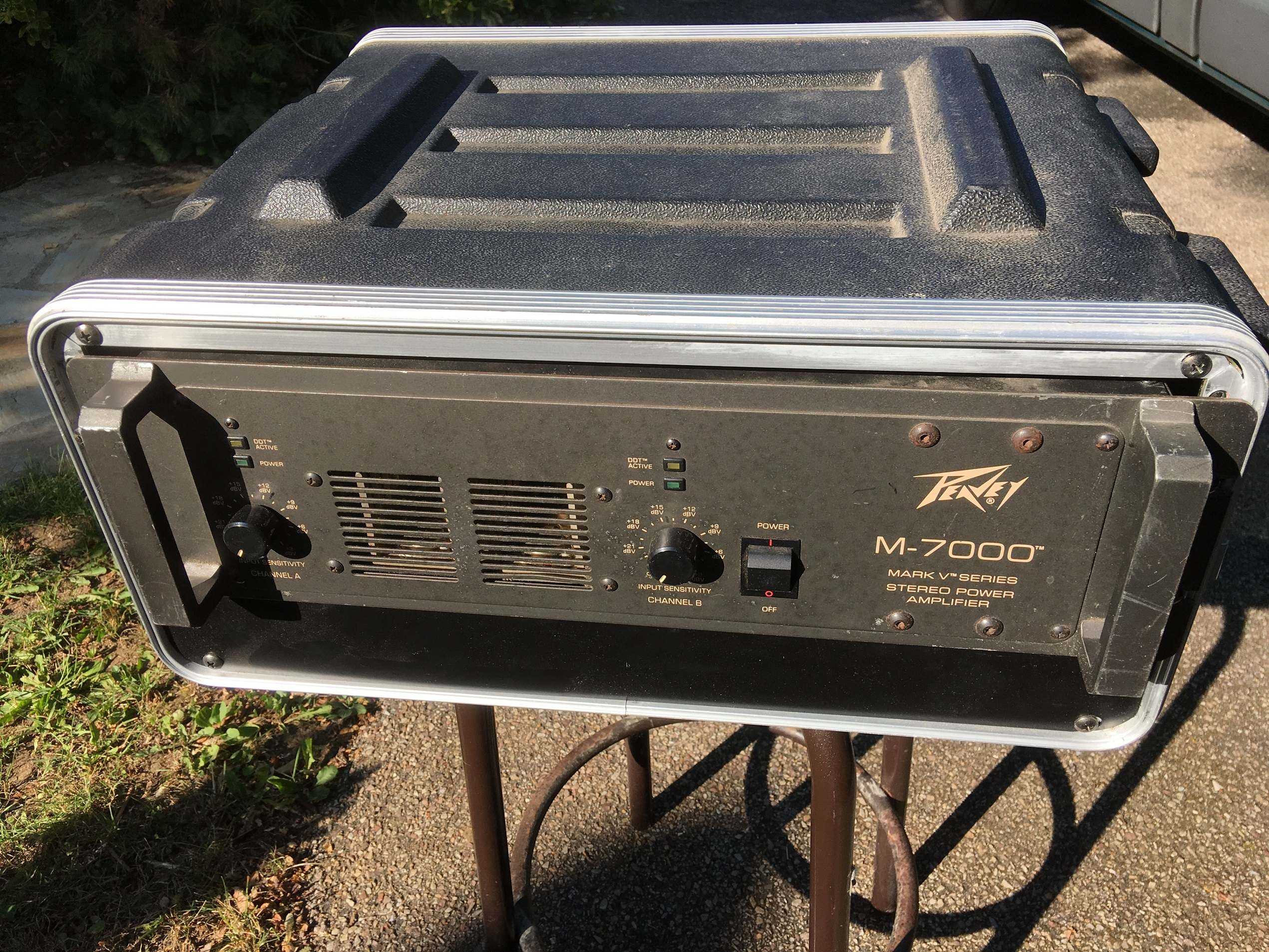

Superhik Napisano Decembar 31, 2019 Share #67 Napisano Decembar 31, 2019 Uzmes ovo, komada dva, "ubridzujes" i libote koliko omova ima zvucnik: Link to comment Podeli na ovim sajtovima More sharing options...
djmilicic Napisano Decembar 31, 2019 Share #68 Napisano Decembar 31, 2019 Sa taka dva, trajvanske šine more da variš! Superhik, Spachek and vladd je reagovao/la na ovo 1 1 1 Link to comment Podeli na ovim sajtovima More sharing options...
vladd Napisano Decembar 31, 2019 Share #69 Napisano Decembar 31, 2019 1 hour ago, Borko_KA said: Teoretski a i praktično ako je sve propisno urađeno, trebalo bi da svako push pull pojačalo može da "tera" 1 om Samo teorijski, sa idealnim tranzistorima fantasticnih pojacanja i radnih karakteristika. Realno samo pojacala koja mogu da isporuce znacajne struje pri 20-50V, a to su u umnosku kilovati...i brojni parovi u uzlazu. "Svaki" pus pul naravno da ne moze da drajvuje 1 om, dapace, jedno 99% pus pul pojacala ne moze da drajvuje ni 2 oma... A i taj Krell ce doci u iskusenja...on trpi 1 om u kratkim intervalima, ne kontinualno... Mozda neke Susurinove sprave za zavarivanje, D' agostino i sl izlozbe nekoliko desetina tranzistora u izlazu... Link to comment Podeli na ovim sajtovima More sharing options...
ManicP Napisano Decembar 31, 2019 Share #70 Napisano Decembar 31, 2019 Komercijalna pojačala sa sofisticiranim zaštitama mogu te zvučnike da protumače i kao kratak spoj pa da ne startuju uopšte. Primer je Cambridge Audio, noviji ampovi. Može namerno da se napravi kratak spoj na izlazu, uključi i ništa se ne desi... Link to comment Podeli na ovim sajtovima More sharing options...
Superhik Napisano Decembar 31, 2019 Share #71 Napisano Decembar 31, 2019 1 hour ago, djmilicic said: Sa taka dva, trajvanske šine more da variš! Yeah. Malo stvari je ovako dobro uradjeno, stari Peavy je kao njemacki tenk Tigar. Koristio sam Peavy 80-tih, jos veci model od ovog. Mogao si pozadi da ubodes skretnicu ( izdledala je kao ruske lampe sa metalnim kucistem ). I onda razbija kamen u bubregu, zuci , izbacuje plombe. Link to comment Podeli na ovim sajtovima More sharing options...
