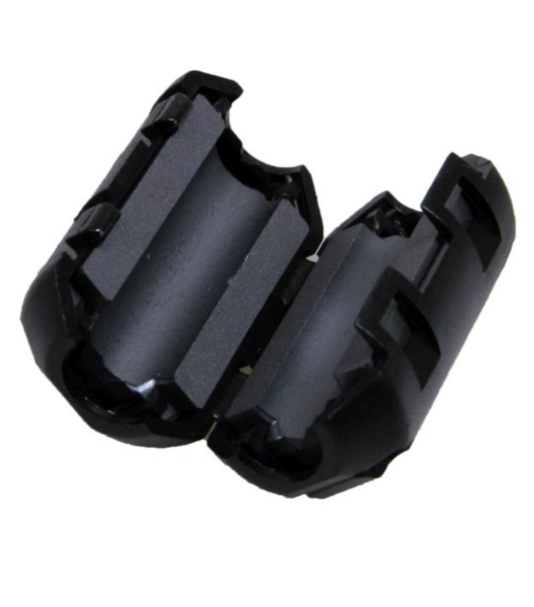

nema nista ... koaksialni direktno lemljen na dipol ... znaci il da mijenjam kabl il da nadjem negdje taj ferit prsten ... kako izgleda da nemas kakvu fotku ... imam neke ferit prstenove od kompjuterskih kablova jel bi to posluzilo
nesto ovako
