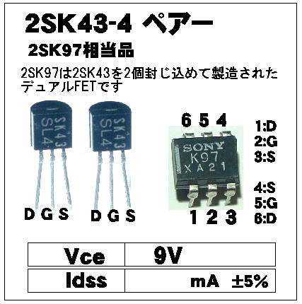

Imam ozbiljan problem da povratim u život fono sekciju jednog starog dobrog pojačala Sony TA-F70, koje mi se jako dopalo kad se pojavilo tamo 1980 godine. Moj prijatelj me je zamolio da mu pronađem neko dobro staro pojačalo, i kad sam zimus naleteo u oglasima na ovo, otišao video pslušao i kupio za njega. Pošto je tek formirao sistem ostavio ga je kod mene na slušanju. Bilo je od početka jasno da mora na detaljno osvežavanje, ali se nakon oko dva meseca desilo da mu crkne tranzistor na jednom kanalu fono sekcije. Dao sam ga na servisiranje , ali se ispostavilo da je potreban tranzistor ne nabavljiv. Stalo mi je da se ovo zameni, već sam dovoljno ispao magarac, ali bar da ne budem baš magarčna, pa vam se obraćam sa molbom za pomoć:
Gde da nađem dva komada 2SK97 (double JFet) tranzistora? Ili neko možda ima a voljan je da ih otuđi?

ako se dobro secam to je taj FET sto koristi i Sansui (G9700?)..to sam drugaru trazio skoro jedno godinuipodana,rezultat je bio 0 na kvadrat...problem je resen da je neko (@kale/vidi na drugim forumima jel jos aktivan) dosapnuo da se to iskupljuje sa dupliranim drugim FET-om,koji se lepi "zajedno"..da me ubijes ne secam se vec koji je taj..pokusat cu izbunariti iz moje prijasnje jebajevinske kupovine,al ne verujem da je "history" vidljiv na tako dugacak vremenski period..mozes traziti to i medj Sansui delovima..al mozda ce ti neko i od ovdasnjih gurua dosapnuti s cim se to iskupljuje...
P.S:ne mere,purchase history samo do 2017...
Pajo,
čini mi se da si mislio na ovo:
2SK43.pdf

moguce,ne secam se vec tacno.."lepe" se 2 komada zajedno,bilo dostupno na jebajevini za nekih cca 10 eura,ili tako nesto,narucio,ljudi napravili,i sprava otisla vec putem svojim...
thanx u svakom slucaju,verujem da ce biti sad vec korisnije pokretacu teme...
