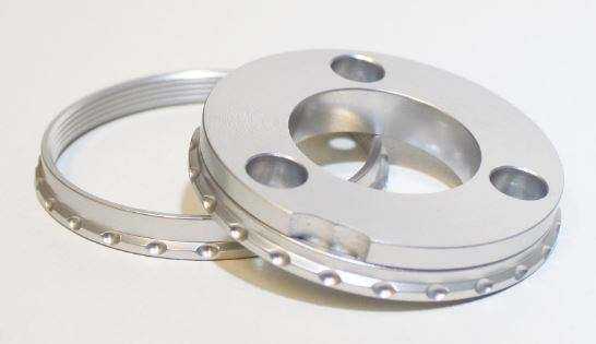

Malo slikovitije da uporedim, onaj srafasti zmijski distancer za regu i recimo ovu malo finiju profi tehniku(pa pride sa sertifikovanim karakteristikama i merama) a jeftiniju. Kako sad to...ako nije "ono"...? A lici da je ono....jer ko su ljubitelji ako ne plate, ne postuju ono sto ih ne odere...
https://www.thorlabs.com/newgrouppage9.cfm?objectgroup_id=1195
https://www.thorlabs.com/thorproduct.cfm?partnumber=DAS110
Stvarno ovo nema nikakve veze sa :notthinking:
Em je taj šraf po kom. isti kao ceo mehanizam za VTA,:
Što znači da pod uslovom da možeš da upakuješ sva tri šrafa u Regina tri otvora, dođeš na cenu od 120 $ , a povrh svega nema teorije da uterš sva tri šrafa na istu visinu. (Tj možeš za jedno xxxx sati). Kolko vidim ne shvataš uopšte šta je problematika VTA gramofonski ručki .
Te iz tog razloga odoh ja na :drink2:.
Budi mi živ i zdrav i :drinks: i nastavi da :moil: .
Link do poruke
ne sluzi to da se gura bilo gde, ali bi se to shvatilo da nije teskih predrasuda...
Dao sam primer, da ne bih ja filozofirao o inostranskim-anglo cenama, kako treba da izgleda precizni proizvod i koliko to realno kosta. Tako da bude jasnije cudo koje zbog hobija sluzi za dranje.
Onaj nesrecni sraf ne moze da bude toliki procenat cene rucke, kao prvo, a kao drugo, znacajno vaznije od alave cene, ne treba da kvari karakteristiku preciznih lezajeva rucke. Mora da bude fiksiran, ili da ima lock...pa na ovom dualu 704 sto ga ozivljavam, starom 45 godina postoji stelovanje VTA i LOCK za isti!!!
Sta tu ima dalje da se pametuije.
Naci nesto cvrsto i stabilno, ili montirati jednu distancu potrebne debljine i staviti tacku na VTA za konkretnu glavu...

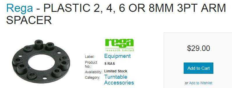

Vladd,
Mislim da si skroz zaboravio poentu ovog posta . Čovek ima konkretan Gramofon (Technics) + ručica REGA RB303 :
On 8/8/2019 at 3:51 PM, Aoxomoxoa said:
Gramofon je Technics SL150 sa Regom RB303
Tako da ne zamajav čoveka sa fiksnim VTA-ima na Garardima, šrafovima za tenkove itd.
Pošto očigledno nije dobio uz ručku original PLASTIČNI distancer za RB303.
Čovek ima dva rešenja :
ili ČUVENI (enginering) za 34 funti.
993120430_MICHELLENGINEERINGREGA3-POINTVTAADJUSTER.JPG.6d00accb5596505c83df99c891310592.JPG
Na njemu je da izabere šta mu više paše.
:thank_you2:
