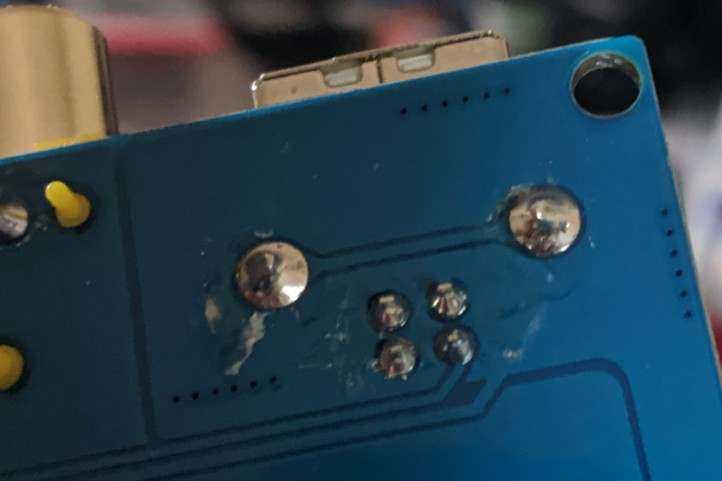

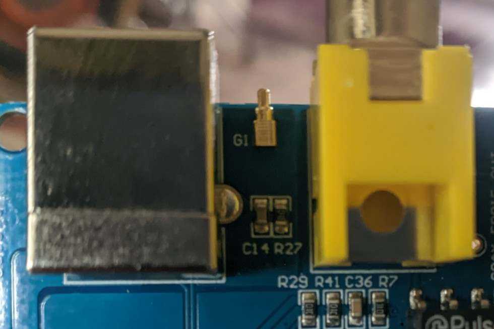

ček, ček, moja greška merio sam sa šielda od usb-a :blink: mislio sam da je na ground potencijalu ali nije, direktno pinovi za USB 4,90 a na opampima +8,00 i -7,90
Elem, da pojasnim sam sebi ovo, premerio sam USB kabl koji sam dobio uz D10 (piše na njemu Topping) i ustanovio da shieldovi od A i B konektora nisu povezani, naravno ne znam sa koje strane su stavili prekid i da li možda kabl i nema shield u sebi :D. Verovatno neki njihov pokušaj za izbegavanje ground loop-ova i takozvano  "usmeravanje kablova" povezivanjem mase samo sa jedne strane, a možda je samo moj primerak takav.
Svi drugi USB kablovi koje imam imaju povezane oklope sa shieldom i međusobno naravno.
Doduše nije mi jasno zašto su to onda radili pošto je shield na konektoru unutar uređaja povezan sa ground-om preko otpornika i kondenzatora, što onda nema smisla, jedino ako se koristi kabl koji nije njihov.
Eto, ne izvodim ama baš nikakve zaključke samo da prijavim šta sam otkrio da ostane zabeleženo :thumbup:
Mnogi korisnici D10 su se žalili na njihov original kabl, ja ga nisam ni raspakovao odmah sam priključio neki podebeli kineski (naravno) bez ikakvih problema.

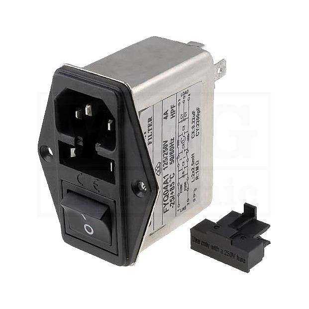

Probaj prvo na dasci pre nego izbušiš otvor na kućištu, jer nekima se nije svideo taj filter kažu da ubija dinamiku.
Ubija dobrano. A oni USB - imaće par kontakata više.
pre 1 sat, zek reče
Ja sam ih svuda imao i povadio. Stavio sam običan IEC konektor. Ti Kineski loše utiču na zvuk, blago zamućenje proizvode. Mislio sam da činim dobru stvar ali nije tako bilo. Moguće je da kvalitetan filter popravlja stvar, ali ovi nisu kvalitetni.
