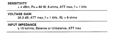

Pchelac Napisano Jun 17, 2019 Share #25 Napisano Jun 17, 2019 Pa zavisi od preampa , valjda. Ako ovako svira dovoljno glasno, sta ce mu preamp... To i pricam, ne treba mu puna snaga ni tih 25W, a kamoli 200 ili vise... Evo spec. od te yamahe, samo ja ne razumem podatak o osetljivosti... https://www.manualslib.com/manual/778131/Yamaha-P2160.html?page=11#manual Link to comment Podeli na ovim sajtovima More sharing options...
Pchelac Napisano Jun 17, 2019 Share #26 Napisano Jun 17, 2019 Link to comment Podeli na ovim sajtovima More sharing options...
Pchelac Napisano Jun 17, 2019 Share #27 Napisano Jun 17, 2019 Amp je izgleda 2x 80W... Link to comment Podeli na ovim sajtovima More sharing options...

NIXIE Napisano Jun 18, 2019 Share #29 Napisano Jun 18, 2019 9 hours ago, Pchelac said: Pa zavisi od preampa , valjda. Ako ovako svira dovoljno glasno, sta ce mu preamp... To i pricam, ne treba mu puna snaga ni tih 25W, a kamoli 200 ili vise... Evo spec. od te yamahe, samo ja ne razumem podatak o osetljivosti... https://www.manualslib.com/manual/778131/Yamaha-P2160.html?page=11#manual https://www.random-science-tools.com/electronics/dBm-Watts-volts.htm Koju vrednost otpora uzeti za računicu, ja stavio 600oma, +4dbm i dobio 1,228VRMS? Link to comment Podeli na ovim sajtovima More sharing options...

NIXIE Napisano Jun 18, 2019 Share #32 Napisano Jun 18, 2019 9 hours ago, Pchelac said: Amp je izgleda 2x 80W... Piše 2x125W RMS na 4 oma, ako ne lažu, trafo je 350VA valjda. Ako slušaš sa recimo 20W prosečno, jer muzika nije čist sinus, pikovi će ići sigurno preko 100W i tu je problem, eto klipping-a. U ovom slučaju bitna je i trenutna snaga koju pojačalo može dati na kratko, a meni oni kondenzatori ne deluju preveliki, plus zvučnici su 4 oma znači ide to i ispod 3oma, a ovo pojačalo se tada pati. Takva su sva ta masmarket komercijalna pojačala, nije to napravljeno za cepanje, nego da se sluša kući umereno. Link to comment Podeli na ovim sajtovima More sharing options...

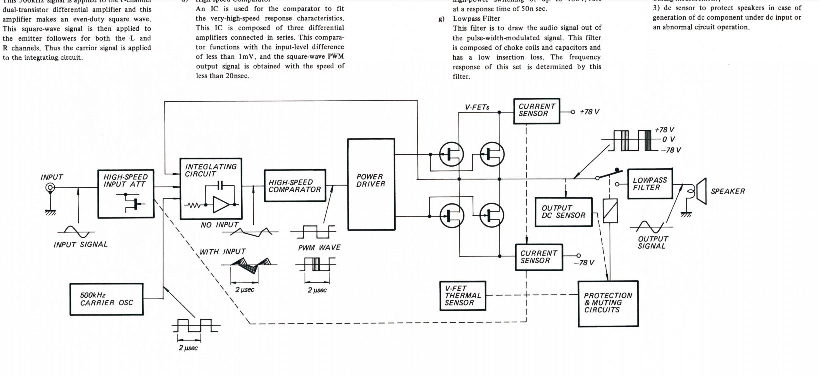

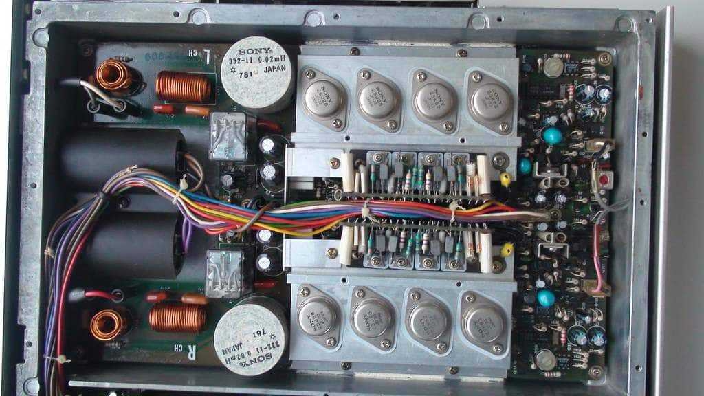

Mikorist Napisano Jun 18, 2019 Share #34 Napisano Jun 18, 2019 Sony TA-N88 2 x 180W klasa D - 2sk82 dejanco32 je reagovao/la na ovo 1 Link to comment Podeli na ovim sajtovima More sharing options...

Mikorist Napisano Jun 18, 2019 Share #36 Napisano Jun 18, 2019 20ns je svičing brzina ovoga gore - nek nađe neko čip amp D klase koji radi ovom brzinom evo ceo service manual https://zenmod.in.rs/sony.pdf Link to comment Podeli na ovim sajtovima More sharing options...

Mikorist Napisano Jun 18, 2019 Share #39 Napisano Jun 18, 2019 7 minutes ago, aaa zmaju! said: mozda bi Zen mogao da ti napravi da imas i D klasu https://www.ebay.com/itm/NOS-2SK82-2SJ28-Matched-quad-2pcs-2pcs-SONY-original-V-FET/123524573430?epid=1084247974&hash=item1cc2a368f6:g:BPAAAOSwUPVcBXo Ne treba ti uopšte toliko SITs. Sa dva može da se napravi 2 x 50W u D klasi. Hladnjak mu ne treba Link to comment Podeli na ovim sajtovima More sharing options...
