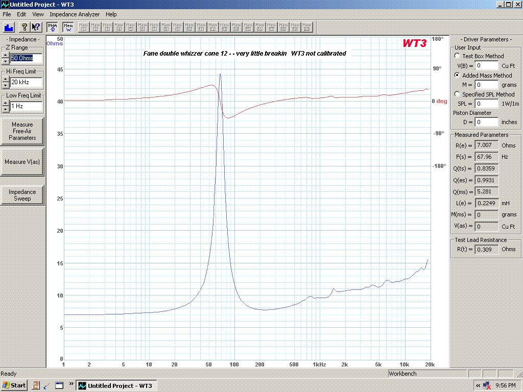

Ovaj pasivni verovatno isto deluje i kao vario...visoki qts ih salje ili u kompresionu kutiju ili u neku transmisiju. Vario dodat na kompresiju malo pegla onaj pik impedanse , i drajver se ponasa kao da je u vecoj kutiji. Ako sam dobro svatio...
I ja bih voleo da neko iskusniji ovo prokomentarise
