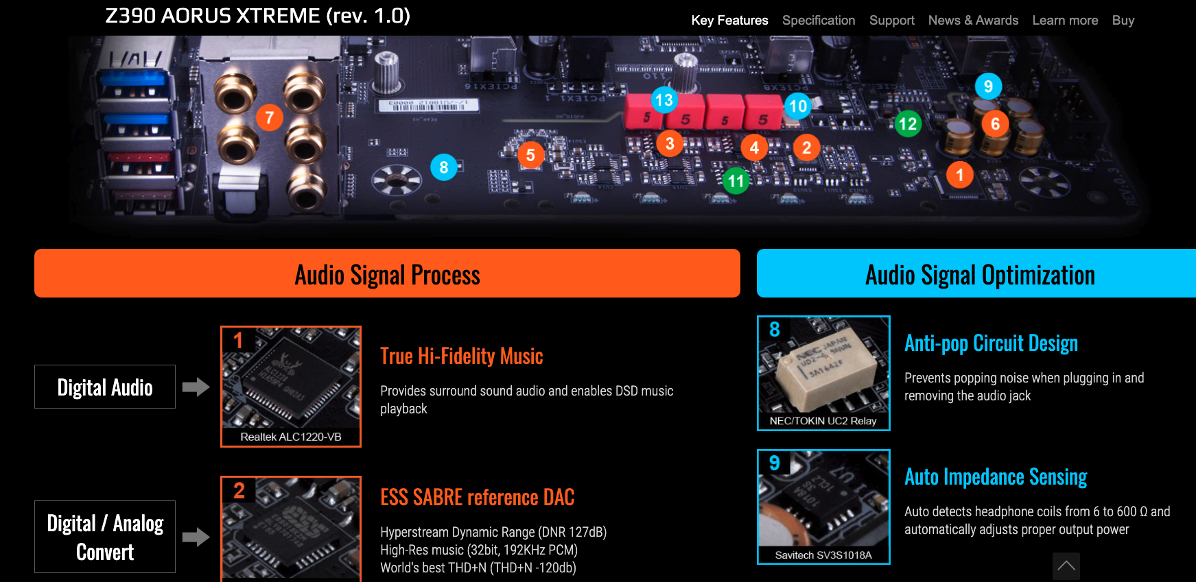

Mikorist Napisano Maj 24, 2020 Autor Share #180 Napisano Maj 24, 2020 Obično kad skupim pare na gomilu - 500-600 E - onda kupim novi komp - neko ludilo gejmersko. Prošli put sam uzeo matičnu od 70.000. I onda slušam na slušalice matičnu. Bije za sve pare Tako se najčešće završavaju sve moje HI-FI fantazije..... Vix and vladd je reagovao/la na ovo 1 1 Link to comment Podeli na ovim sajtovima More sharing options...
vladd Napisano Maj 24, 2020 Share #181 Napisano Maj 24, 2020 Zato sto su kod te maticne jasni kriterijumi kvaliteta. I znas sta dobijas za pare koje ulozis. Bez obzira sto ce za godinu dana biti obsolete ili nesto jeftinija. I ne moras da je kacis na razna napajanja i da joj trpas razne memorije da bi zano kako ce da radi, nema tripa. Ovde gledas jezive dijagrame koji vise ne znace nego sto nesto znace, sa rupama i pikovima od po 10-15db Link to comment Podeli na ovim sajtovima More sharing options...
Mikorist Napisano Maj 24, 2020 Autor Share #182 Napisano Maj 24, 2020 pre 22 minuta, vladd reče Zato sto su kod te maticne jasni kriterijumi kvaliteta. I znas sta dobijas za pare koje ulozis. Bez obzira sto ce za godinu dana biti obsolete ili nesto jeftinija. gledaj audio deo samo zakačiš slušalice i ćao OPA1622 u izlazu - WIMA kondezatori - odvojeno napajanje za audio - TI TIPS regulator - TXC OScilator - dual mono . svaki slot na matičnoj je u kućištu od aluminijuma - sve je obloženo aluminijumskim pregradama . Ploča je bešumna Link to comment Podeli na ovim sajtovima More sharing options...
vladd Napisano Maj 24, 2020 Share #183 Napisano Maj 24, 2020 Znam ja sta si uzeo, ja sam uzeo znacajno jeftiniju, iz takve serije, sa slicnim osvrtom na zvukic A uz to ide i ostalo, napajanje na ploci, dual bios, brzina magistralaitd...sve jasni kriterijumi i za izbor i za ocekivanja... Dok kod hife ima reklame, mistike i cuda guruovskih a sve to pride mora da proradi u konkretnoj i za hifu nenamenjenoj sobi... Zamisli da ta ploca nece da pusti dobar zvuk u drugom kucistu . Link to comment Podeli na ovim sajtovima More sharing options...
