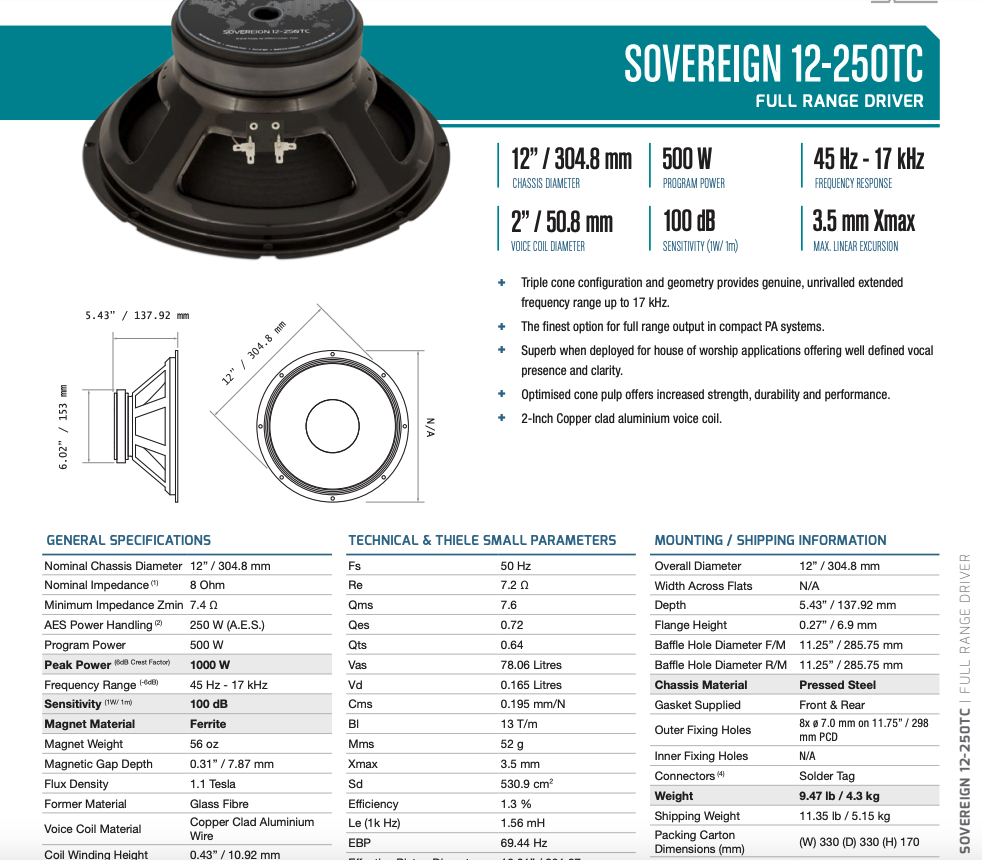

Mikorist Napisano Januar 24, 2020 Autor Share #96 Napisano Januar 24, 2020 Ovo je nacrt za Fane Sovereign 12-250 TC samo ima nogice gore na slici. ovo je druga varijanta Link to comment Podeli na ovim sajtovima More sharing options...
Vix Napisano Januar 24, 2020 Share #97 Napisano Januar 24, 2020 Men's cini da je ova druga varijanta bolja. Nego, ti bi uzeo 12-ticu, a ne 15-ticu? Pa malecke su 12-tice Link to comment Podeli na ovim sajtovima More sharing options...
Mikorist Napisano Januar 24, 2020 Autor Share #98 Napisano Januar 24, 2020 6 minutes ago, Vix said: Men's cini da je ova druga varijanta bolja. Nego, ti bi uzeo 12-ticu, a ne 15-ticu? Pa malecke su 12-tice ne znam gde će da stanu. btw. ako uplatite jedno 50 EUR "za forum" - paypal - možda uspem da skupim za sverc ovog meseca za petnestice. Idu direktno u Bac iz Nemacke kod Zen - ceo projekat bice dokumentovan - sa sve nacrtima. Link to comment Podeli na ovim sajtovima More sharing options...
