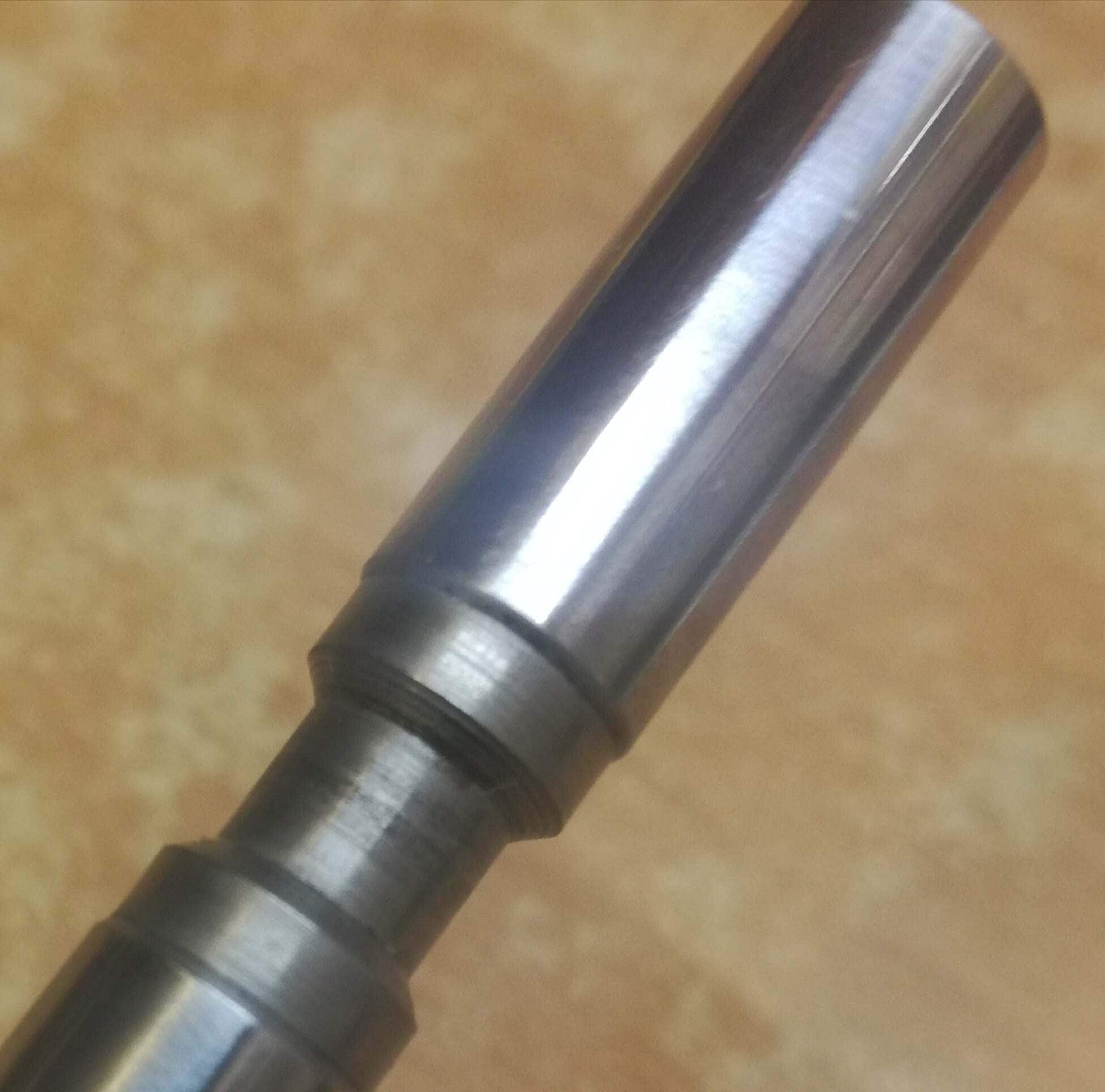

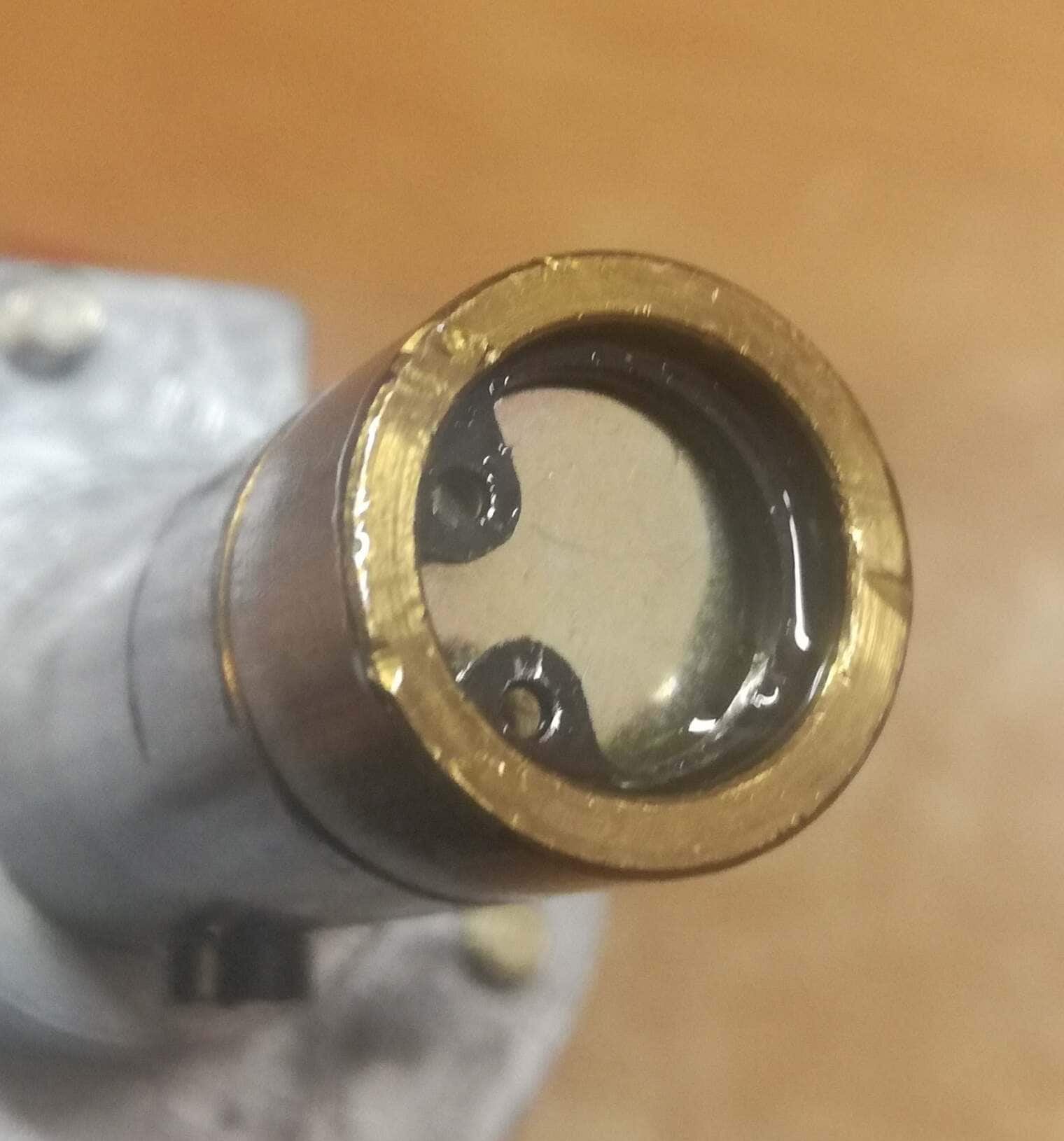

Zen Mod Napisano Jun 2, 2019 Share #112 Napisano Jun 2, 2019 ako je tvoj origigi lezaj neostecen , a ja za sve ove godine ne videh ni jedan , bez obzira d ali je lenak odrzavan ili nije , ne brigaj nista specifikum lenko pogona je taj da ulezistenje trpi daleko manje axialne i radijalne sile i od drugih idlerasa i od remenasa Link to comment Podeli na ovim sajtovima More sharing options...
djmilicic Napisano Jun 2, 2019 Share #113 Napisano Jun 2, 2019 Kod mene je onaj malečki od 7mm. Čini mi se da je ok - nema radijalni luft. Link to comment Podeli na ovim sajtovima More sharing options...

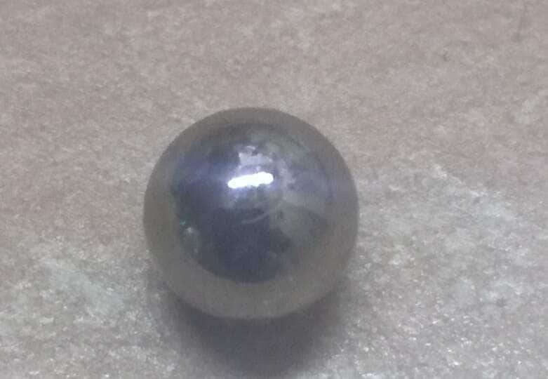

Zen Mod Napisano Jun 2, 2019 Share #114 Napisano Jun 2, 2019 7mm je osovina , kontam sve sto imas na aftermarket je novo kuciste lezaja sa sve caurama i dole ruby crvena kuglica , a koristi se originalna osovina msm macji sex - ne dobija se nista ako je original kombo OK djmilicic je reagovao/la na ovo 1 Link to comment Podeli na ovim sajtovima More sharing options...
revox Napisano Jun 2, 2019 Share #115 Napisano Jun 2, 2019 42 minutes ago, Zen Mod said: 7mm je osovina , kontam Meni osovina 9mm Zeza ova ploeca pusta ulje dok ne legne tanjir na nju da napravi pritisak A ovi cep drzi do neke Link to comment Podeli na ovim sajtovima More sharing options...
revox Napisano Jun 2, 2019 Share #116 Napisano Jun 2, 2019 Skapiro da pritisak tanjira cini da ne curi Inace meni to novo nikad ni radilo Link to comment Podeli na ovim sajtovima More sharing options...
Zen Mod Napisano Jun 2, 2019 Share #117 Napisano Jun 2, 2019 rastavis, napravis inspekciju , odradis sta treba ili ne odradis nista ako ne treba odmastis sve delove pri tom , sastavis lezaj , navuces plasticnu kapicu i zalijes neoprenskim lepkom u par navrata kad nalijes ulje (ili u mom slucaju mesavinu ulja i masti , kako mi se digne) nece da curi ako pravis specijalni clamp za prihvat lezaja od dole , snalazis se kako ces mogucnosti su beskrajne , mozes i ovako i onako ali se svodi na to - ako si dosao do odredjenog kvalitativnog nivoa cele kompozicije delova , sve preko toga je mrsomudjenje i bonsai jel korisno - nije jel prijatno - jeste revox je reagovao/la na ovo 1 Link to comment Podeli na ovim sajtovima More sharing options...

Zen Mod Napisano Jun 2, 2019 Share #120 Napisano Jun 2, 2019 btw, jos uvek imam moj lezaj napravljen kad sam bio omladinac komplet osovina , bronzana caura i celicno telo za cauru su negde 6-7kg , po secanju nznm zasto to nisam nikad ugradio , verovatno me nesto drugo ponelo Link to comment Podeli na ovim sajtovima More sharing options...
revox Napisano Jun 2, 2019 Share #121 Napisano Jun 2, 2019 1 hour ago, Zen Mod said: ..... (ili u mom slucaju mesavinu ulja i masti , kako mi se digne) ... mas nece stavljam ... to tebi ostavljam a koje ulje stavljas il ce stavljas ... ja stavljam godinama u osovinu ovo mijenjam na pola godine I do sad nisam imao problema ... pretpostavljam da ce I lencu odgovarati na ist đir je kao I thorens ... piksna I osovina Link to comment Podeli na ovim sajtovima More sharing options...

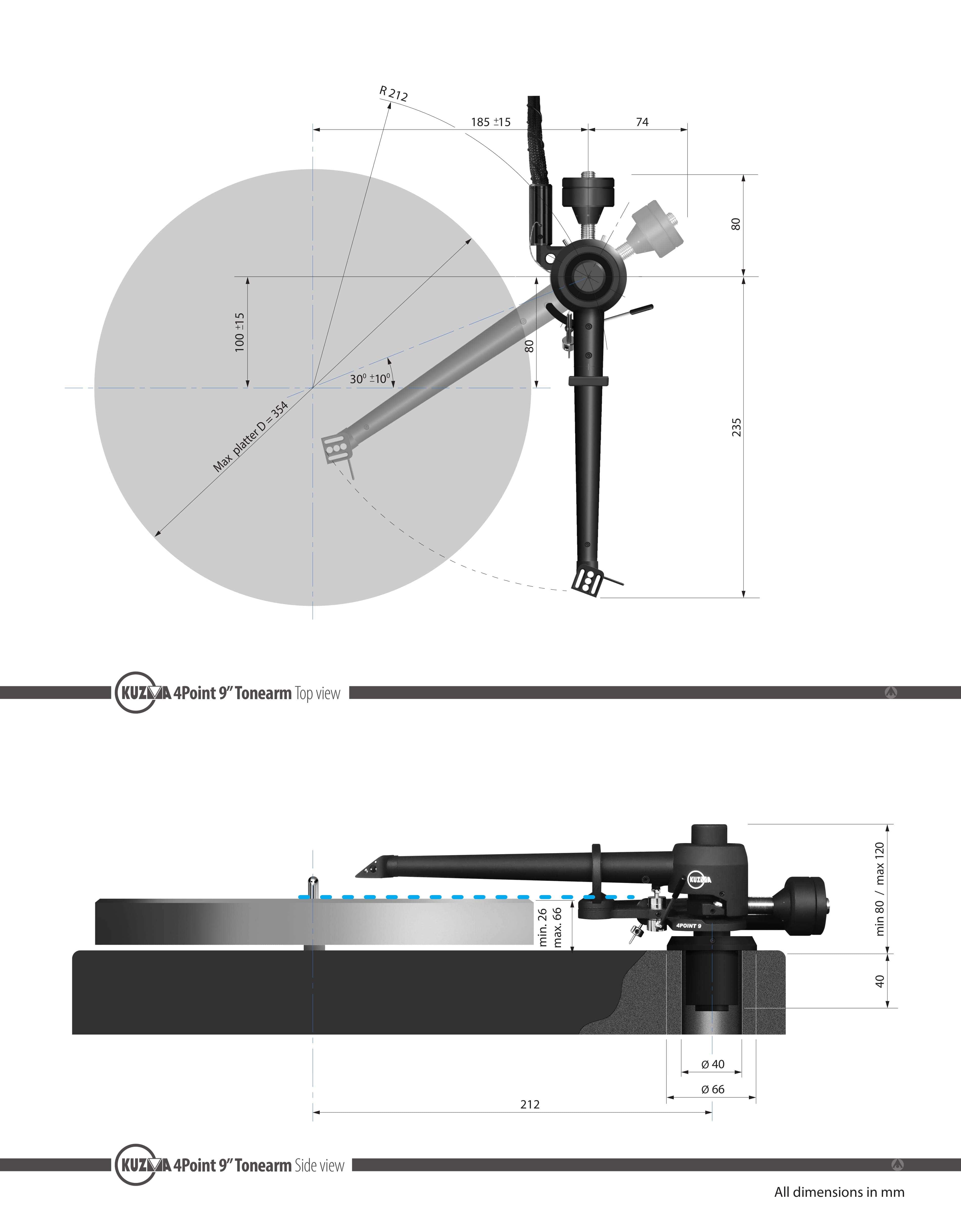

Woland Napisano Jun 8, 2019 Share #124 Napisano Jun 8, 2019 poslao mi juče Kuzma šemu rasporeda na plithu za 9" ručku, kao deo odgovora na pitanje - znam razdaljinu između centra rotacije i ručke, ali kako da to pozicioniram da lepo izgleda na brzinu sam izračunao da dimenzije plintha za 9" mogu da se uklope u 400 x 500 mm.. ako nekom treba, da ne izmišlja toplu vodu: Link to comment Podeli na ovim sajtovima More sharing options...
djmilicic Napisano Jun 8, 2019 Share #125 Napisano Jun 8, 2019 6 minutes ago, Woland said: ako nekom treba, da ne izmišlja toplu vodu: thnx. mene treba Link to comment Podeli na ovim sajtovima More sharing options...
Woland Napisano Jun 8, 2019 Share #126 Napisano Jun 8, 2019 eto, neka vajda i od mene konačno Link to comment Podeli na ovim sajtovima More sharing options...
djmilicic Napisano Jun 8, 2019 Share #127 Napisano Jun 8, 2019 Al’ samo jedna zamjerka: 80<100±15. Link to comment Podeli na ovim sajtovima More sharing options...
Woland Napisano Jun 8, 2019 Share #128 Napisano Jun 8, 2019 22 minutes ago, djmilicic said: Al’ samo jedna zamjerka: 80<100±15. pogle malo bolje, to je zbog toga da se ukupna dužina ručke smesti "unutar" tanjira, da bude proporcionalna ivicama tanjira, zavisi od dužine konkretne ručke Link to comment Podeli na ovim sajtovima More sharing options...
vladd Napisano Jun 8, 2019 Share #129 Napisano Jun 8, 2019 Jok more, jednu istu kotu je oznacio sa 100+ tolerancija(pride tolerancija je 15%...??), a malo pored sa 80 bez tolerancije....recimo da je greska u ispisu...ali sustinski neozbiljno. Link to comment Podeli na ovim sajtovima More sharing options...
djmilicic Napisano Jun 8, 2019 Share #130 Napisano Jun 8, 2019 6 minutes ago, vladd said: Jok more, jednu istu kotu je oznacio sa 100+ tolerancija(pride tolerancija je 15%...??), a malo pored sa 80 bez tolerancije....recimo da je greska u ispisu...ali sustinski neozbiljno. Vladd pazi na času Link to comment Podeli na ovim sajtovima More sharing options...
Woland Napisano Jun 8, 2019 Share #131 Napisano Jun 8, 2019 @vladd e, stvarno si hejter - 80 je u slučaju njegove 4Point 9, 100 je ostalo od neke druge, primetio sam pa ga priupitao.. dosadno ti na mrtvoj straži? saću da zovem Miku da izbriše fotku Link to comment Podeli na ovim sajtovima More sharing options...
vladd Napisano Jun 8, 2019 Share #132 Napisano Jun 8, 2019 Mjok, nego Kuzma zna da svoje produkte jedino diletantima prodaje...pa takav i odnos Jedina bitna kota ti je R212, a posto je tanjir okrug'o, onaj ugao 30 stepeni moz da bude koliki oces(0-360), i tu ti je carolija "izgleda"...pa samim tim i za razne rucke...ako idu na isti radijus P.S. Tehnicki crtez nije zbirka crta i brojki, postoje i napomene... Link to comment Podeli na ovim sajtovima More sharing options...
