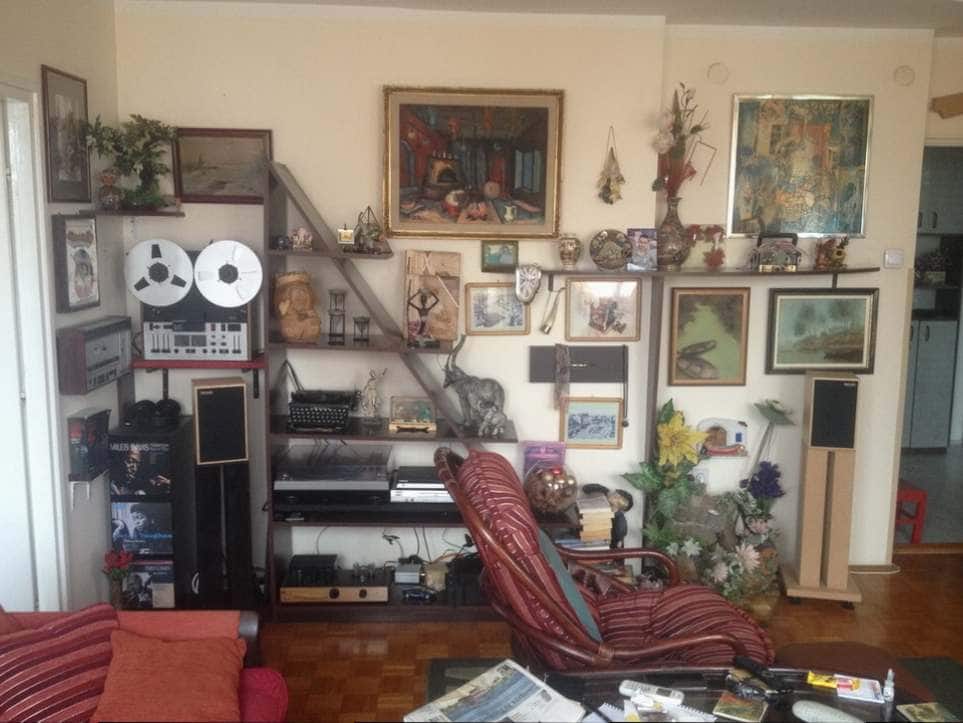

Nesto ne mogu da prosledim sliku sa mobilnog,pa stavljam staru,cisto da se vidi postavka sistema
@paja959 Pazario sam Harbethe jer sam bio sasvim zadovoljan zvukom Harbeth 7 koje sam slusao kod kolege sa foruma (sa Taticevim mono blokovima). Kako finansijski nisam mogao da ispratim njihovu cenu,odlucio sam se za manji model P3.Sto se tice Audio Note,slusao sam ih,ali to je ista koncepcija.Zvucnici koje sam imao do sada: AR 11, Celestion Ditton 44, Tandberg TL 5020, Audax/Fostex DIY, Siemens LS17.Moje iskustvo sa hornama je iskljucivo preko Youtube-a,sto naravno nije reper,ali imam neki osecaj da bi to bio moj cup of tea.Ne bi znao kako da to opisem: zvuk sa lakocom izlazi iz zvucnika,oseca se vazduh pri reprodukciji,na primer kada svira saxophon.
To sa SME stvarno ne mogu da ispratim(nekada sam imao 3009II i mkIII.Sto se tice broja (mono) ploca,nadao sam se da ce i stereo ploce zvucati dobro na tom jednom komadu,npr. Alteca.
@Doktor Hvala ti na sugestijama,ali vec sam nekako skrpio ovaj sistem,i ne verujem da cu ga uopste menjati(imam vec 63 godine). Mislio sam da moje Harbethe prodam i ulozim u jedan zvucnik veceg gabarita,koji bi mozda mogao da se pozicionira ispod magnetofona (a da se polica pomeri na desno(na ustrb desnog zvucnika).
@NIXIE Kako moje pojacalo nema selektor za stereo/mono,a nema ni mogucnost pre/power,ovo uopste ne izgleda lose za proveru kako ce stereo zapis da se cuje kad se pretvori u mono.
ne bih puno da pametujem,na mesto zvucnika sa stalcima gde su sada,uz pomeranje/reorganizaciju tog centralnog dela police sa komponentama,mogao bi se postaviti neki podnostojeci zvucnik,mozda cak i par Altec 15,Tannoy Cheviot,Zu Audio Druid/Omen,Klipsch Heresey..mozda neki Audio Note AZ Two/Three,svi oni relativno dobro trpe blizinu zadnjeg zida,nisu svi sa klasicnom hornom,al su tube friendly ..ako nisi gadljiv na plasticne membrane,Tannoy DMT serija,ili D serija (500-700), iako je ovim zadnjim osetljivost 92-93dB,mozda i 95dB kod DMT serije,tu ce trebati malo vise 00 da se poteraju redovno...stara vintage skola zvucnika tipa Kenwood,Sansui,Technics su imali isto neke modele visoke osetljivosti i sa hornama...
svakako pre no sto se odlucis,da li u stereo varijantu,ili u mono za hornu,idi poslusaj par komada,nije to zvuk za svakoga...
roger and over sa moje strane,sretan pazar,i nemoj zaboraviti nakon hifistickih seansi, ikad se ugasi internet,ti ostajes sam da slusas to sto imas,i tebe treba da zadovolji,nikog drugog...
