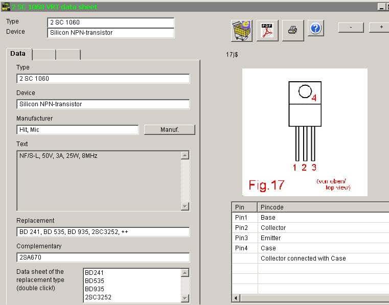

Zen Mod 6157 #4 Napisano Maj 2, 2019 a sta nedostaje BD241? Podeli ovu poruku Link do poruke Podeli na ovim sajtovima
zeljkor 330 #5 Napisano Maj 2, 2019 Nista, ali ako je perfekcionista Podeli ovu poruku Link do poruke Podeli na ovim sajtovima
vladd 2767 #6 Napisano Maj 2, 2019 Sto se perfekcionizma tice, bitnije je pojacanje potrebno na lokaciji, nego podrijetlo.. Podeli ovu poruku Link do poruke Podeli na ovim sajtovima
