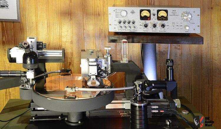

vladd Napisano April 24, 2019 Share #45 Napisano April 24, 2019 3 hours ago, Mikorist said: Pa kupi tu spravu , ide od 50 - 60K CHF Ne bih im dao ni 50-60k SHraFova, previse.. Za te pare bih uzeo Harlija, i nesto finih zvucnjaka za zabavu saklapanja...i ostatak za registraciju u lopovskoj drzavi Link to comment Podeli na ovim sajtovima More sharing options...

Mikorist Napisano April 24, 2019 Share #47 Napisano April 24, 2019 2 hours ago, vladd said: Ne bih im dao ni 50-60k SHraFova, previse.. Za te pare bih uzeo Harlija, i nesto finih zvucnjaka za zabavu saklapanja...i ostatak za registraciju u lopovskoj drzavi Pazi da imam privatnu produkciju gramofonskih ploča / ovo sve sa slike bih imao na keca. Link to comment Podeli na ovim sajtovima More sharing options...

vladd Napisano April 24, 2019 Share #49 Napisano April 24, 2019 12 minutes ago, Mikorist said: Pazi da imam privatnu produkciju gramofonskih ploča / ovo sve sa slike bih imao na keca. Pa za obrtanje kinte, nista nije skupo. revox je reagovao/la na ovo 1 Link to comment Podeli na ovim sajtovima More sharing options...
