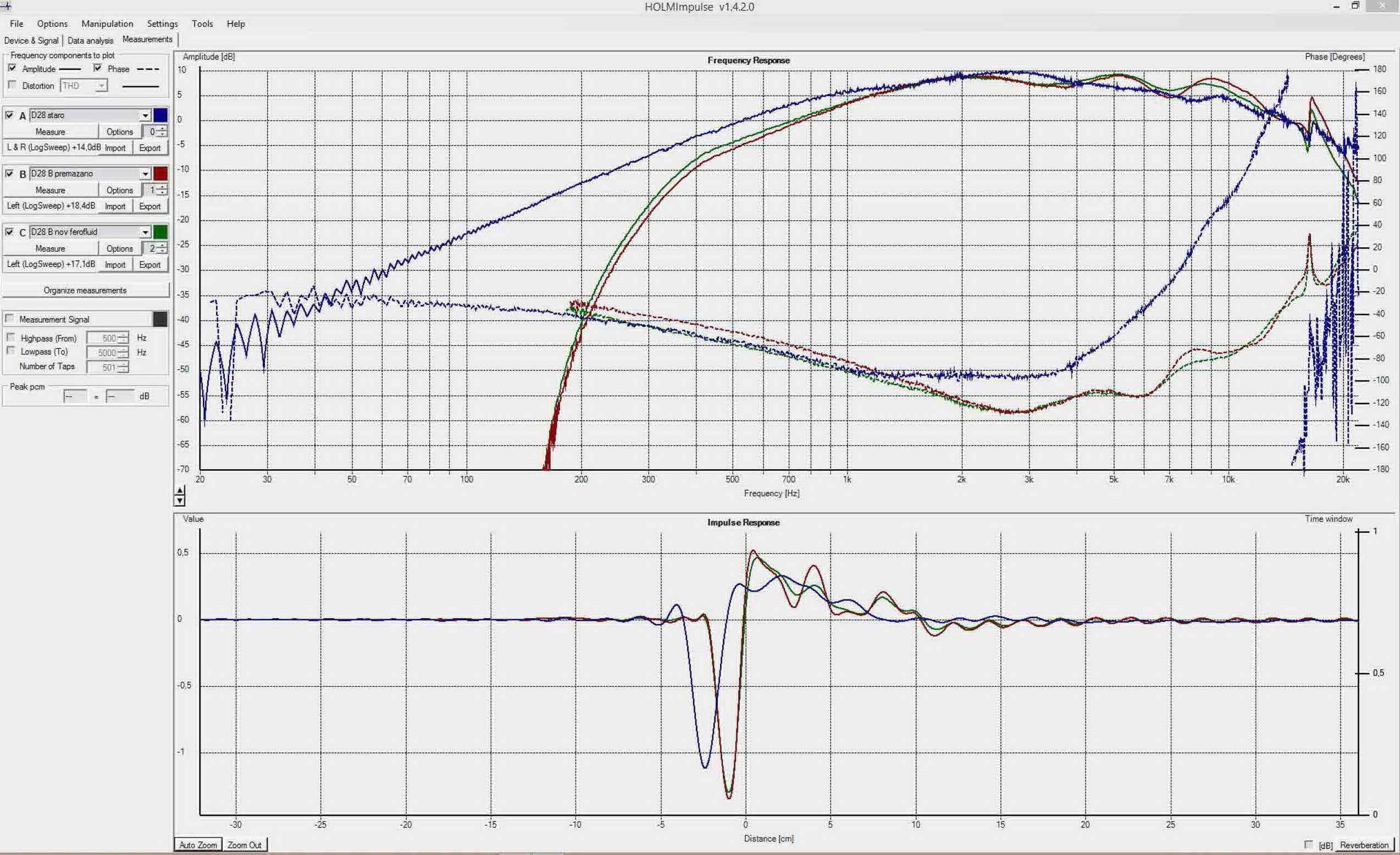

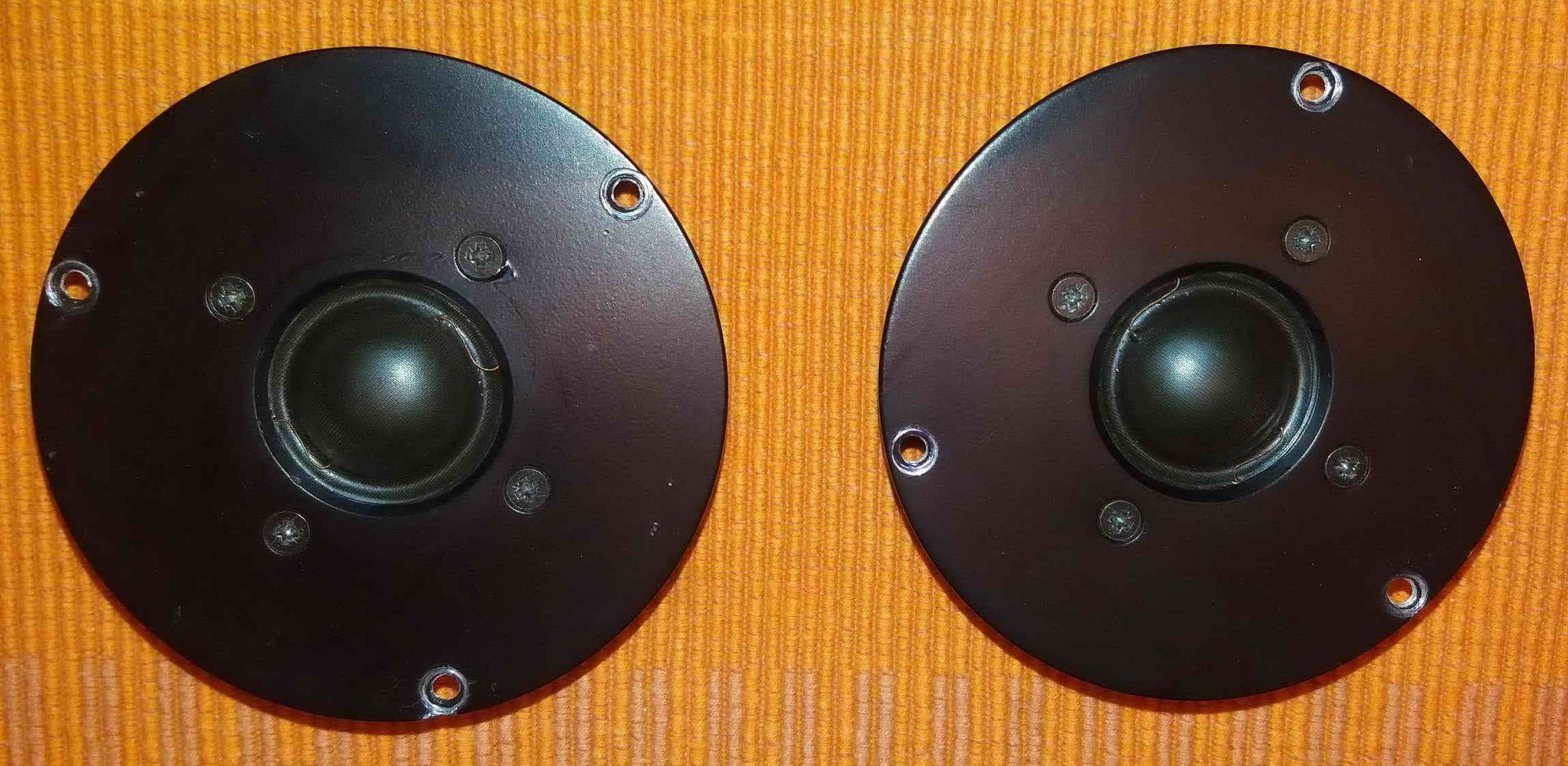

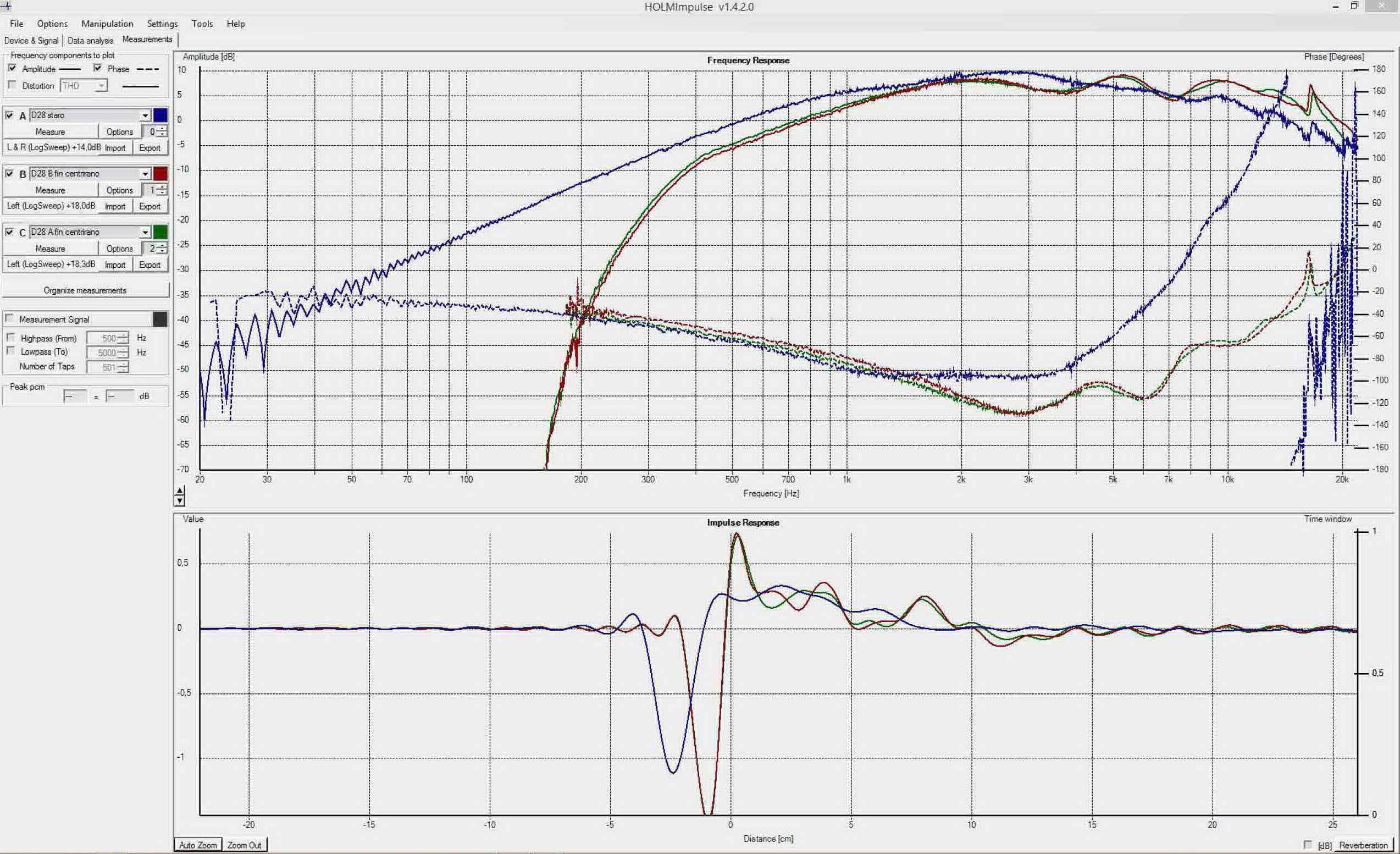

Ja naprskao moje membrane na Tonegan tviterima koji su siperfina mrežica od pojma nemam čega- vodi se kao silk dome. Snimljena karakteristika odziva pre prskanja i posle. Em se vidi promena nabolje na snimku,  em se čuje. Ono što sam napisao, stojim iza toga jer sam probao i sam se uverio, a vi verujte, ne morate. Nikog ne bih navukao da se zezne. Akrilni sprejevi nemaju agrsivan rastvarač. Tanušno naprskano dodaje zanemarljivu težinu. Cena 500-600 din.

Da ponovim postupak nanošenja. Ja sam skinuo prednju ploču visokotonca i prskao direktno membranu, ono okolo zaštitio papirom i krep molerskom trakom. Prskati vrlo kratko, dovoljno je skund. Sačekati da se sloj osuši oko 5 minuta pa ponoviti koliko proceniš da treba. Ja sam išao za tim da se ovlaš zapune pore u membrani. Kratkotrajnim prskanjem, sačekivanjem da se prosuši i ponavljanjem prskanja u mogućnosti da dobro iskontrolišeš količinu nanosa boje. Tako nanet nanos je elastičan, po želji tanak- lagan, debeo- teži, onakav  kakav ti treba.
