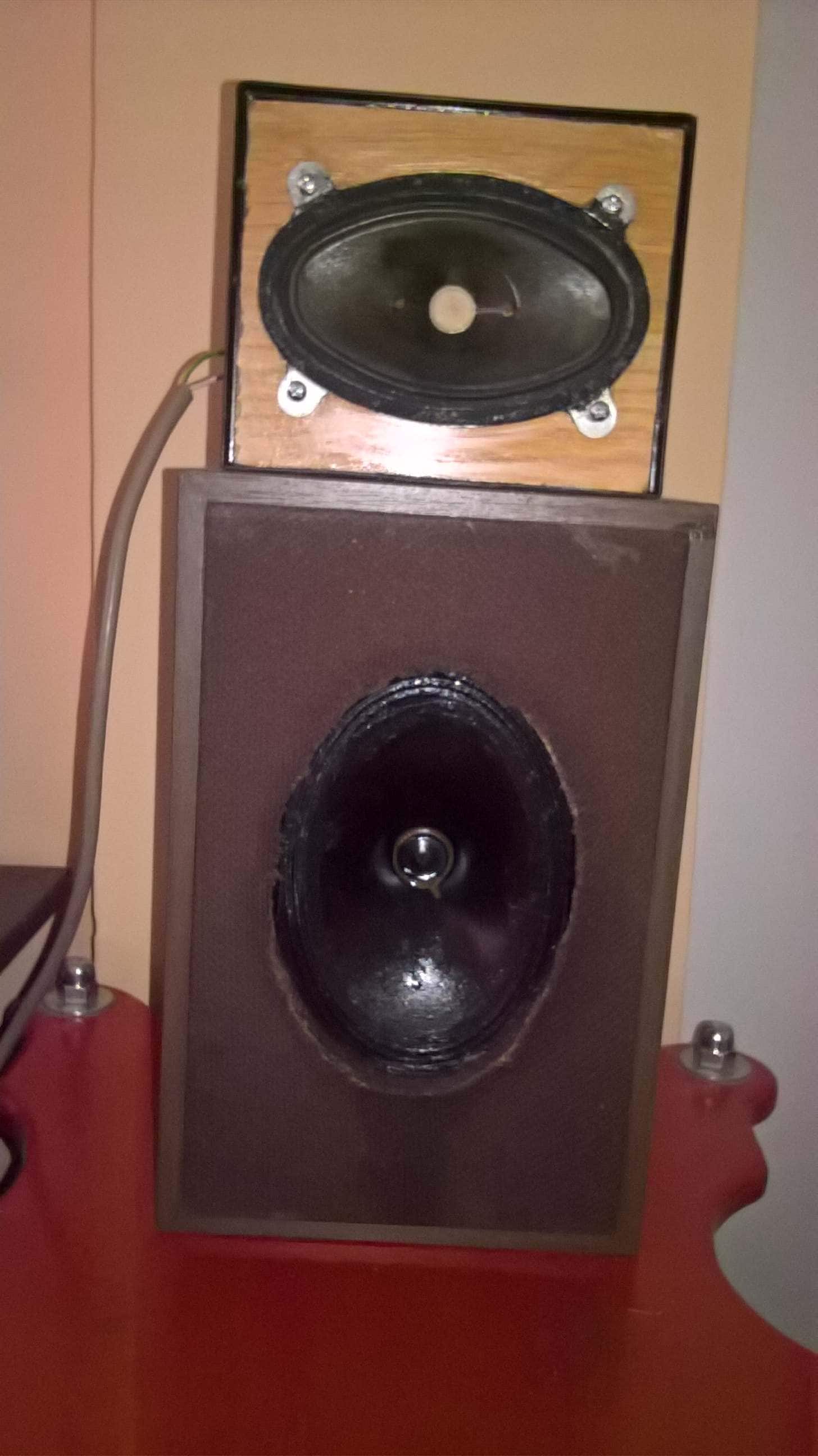

Nekako sam ga otvorio ali je zalepljena membrana mylar,tako da nema ništa od centriranja.Ne sećam se koji se jače čuje,smeće....kakvi li su DTF12? Sad su mi prikačeni RFT visokotonci elipse lepo zvuče i dosta su efikasniji od SAL DT20. Reci mi samo treba li da okrećem polaritet na visokotoncima ako su paralelno vezani sa FR. FR su bez skretnice a RFT preko -12db kalem i kond ali znači samo visokotonci.
