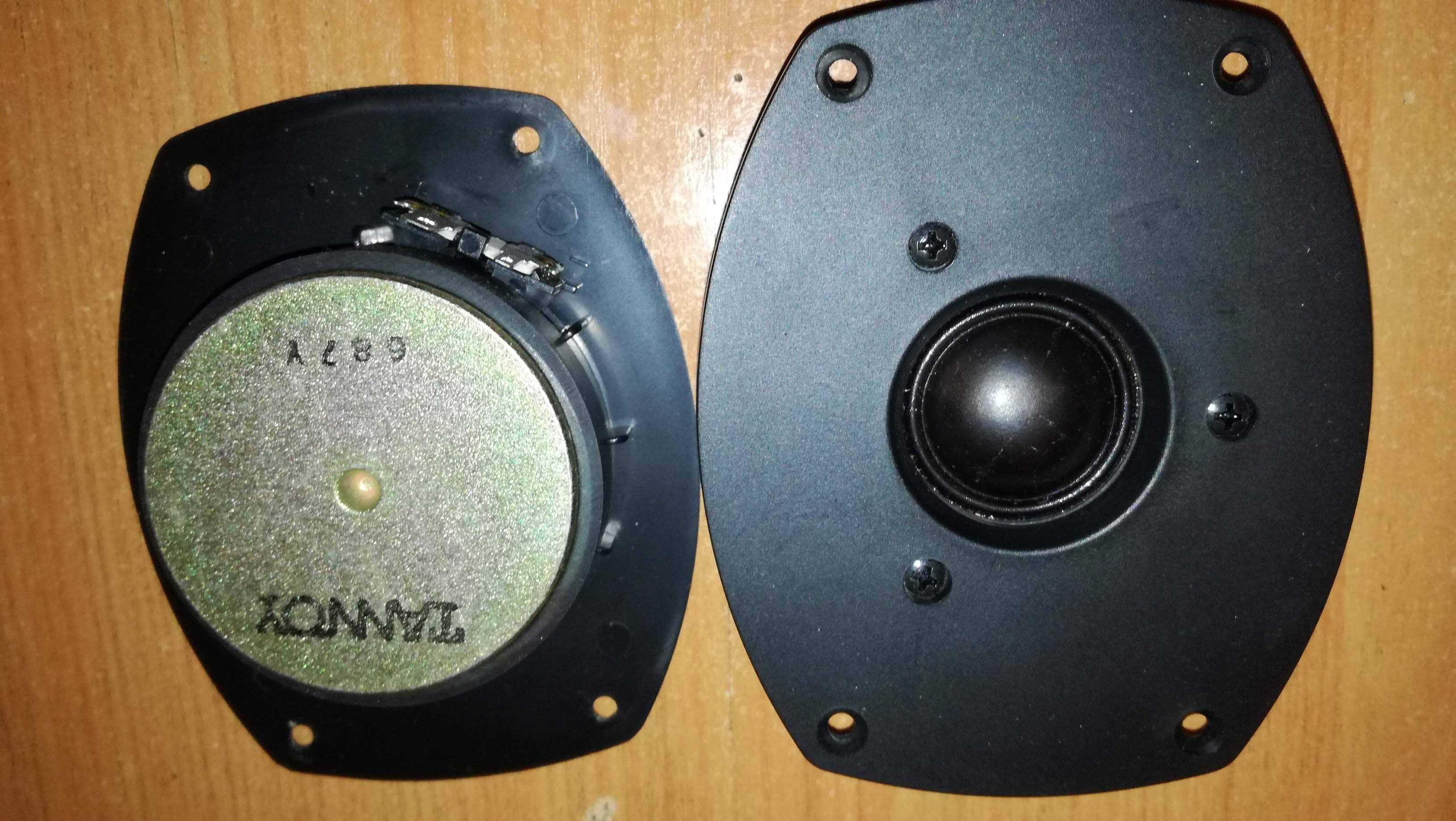

revox Napisano Februar 1, 2019 Autor Share #8 Napisano Februar 1, 2019 Kond samo na visokom od 1 do 2 pa dje nadjem ... dal da metnem ovi tannoy il da ostvim postojeci Link to comment Podeli na ovim sajtovima More sharing options...

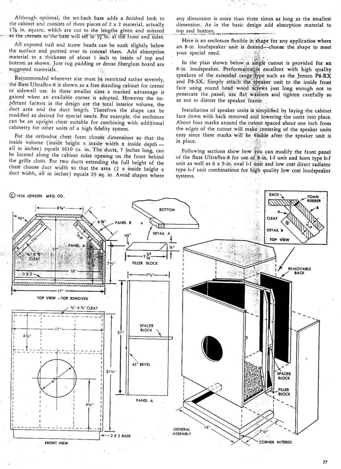

NIXIE Napisano Februar 1, 2019 Share #14 Napisano Februar 1, 2019 11 minutes ago, revox said: Nema fotki ni za ti variovent kak se pravi Ovako slično, jednostavno je. http://www.t-linespeakers.org/classics/dynaco.html Link to comment Podeli na ovim sajtovima More sharing options...

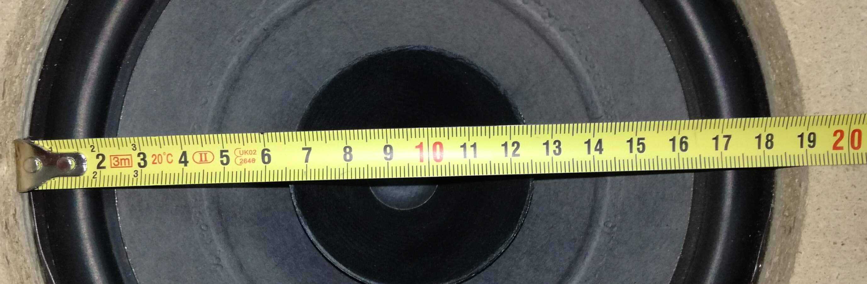

revox Napisano Februar 1, 2019 Autor Share #16 Napisano Februar 1, 2019 22 minutes ago, Zen Mod said: dok dodjem do radionice , zaboravicu da izmerim - izmeri mi vanjski precnik FR drivera , pa cu ti dam dimenzije kutije evo ti recept za DIY variovent : https://www.diyaudio.com/forums/multi-way/11044-scan-speak-drivers-post1109085.html post #19 membrana sa ovjesom ili bez ili I korpa Ce da radim ovaj zuti okrugli puni se vjestackom vunom ? kolko upuniti stvar eksperimenta ili ?.. koji mu precnik ... koja visina valjka ...I koja udaljenost od centra basa ... ako ide na stranu drajera? ili ide pozadi na koju poziciju Link to comment Podeli na ovim sajtovima More sharing options...

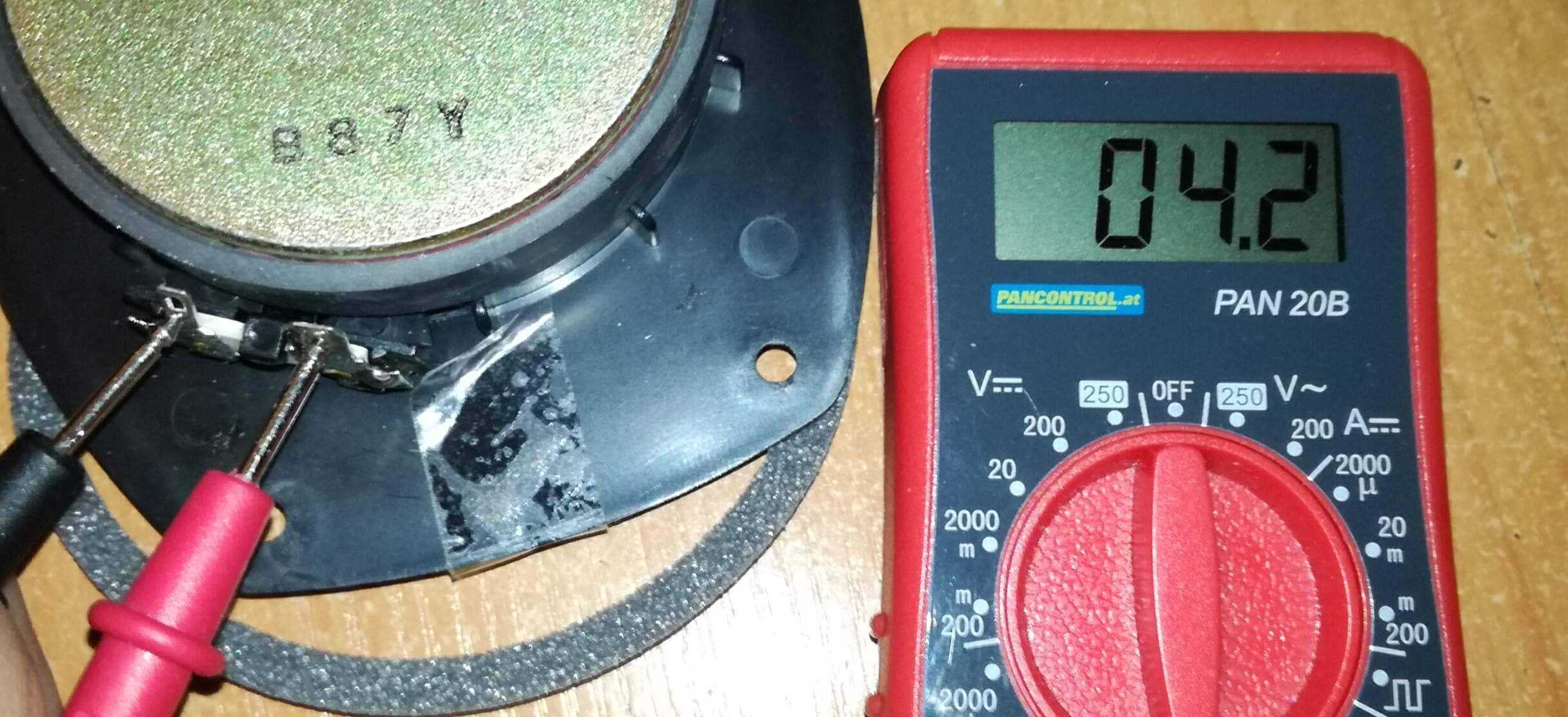

revox Napisano Februar 1, 2019 Autor Share #17 Napisano Februar 1, 2019 otvor FR 19cm ... membrana I ovjes 18,5 mecem ove VT tannoy iz M serije 4ohma ... novi greote da stoje Link to comment Podeli na ovim sajtovima More sharing options...
revox Napisano Februar 1, 2019 Autor Share #18 Napisano Februar 1, 2019 3 hours ago, NIXIE said: Ovako slično, jednostavno je. http://www.t-linespeakers.org/classics/dynaco.html ? Jasno ... ne znam dal ce ove dimenzije otvora odgovarat nacrtu od Zena ... a okrugli otvor se lakse radi moze bit I estetski ljepsi ... ce vidimo sto ide ... ovaj otvor sluzi za peglanje spektra? bas ide nize ? ili nesto trece ____________________________ Sad procitah This reduces the impedance peak of the enclosure at its resonance and lowers the overall Q of the box, allowing more realistic bass from a smaller box. Link to comment Podeli na ovim sajtovima More sharing options...
NIXIE Napisano Februar 1, 2019 Share #19 Napisano Februar 1, 2019 53 minutes ago, revox said: ? Jasno ... ne znam dal ce ove dimenzije otvora odgovarat nacrtu od Zena ... a okrugli otvor se lakse radi moze bit I estetski ljepsi ... ce vidimo sto ide ... ovaj otvor sluzi za peglanje spektra? bas ide nize ? ili nesto trece ____________________________ Sad procitah This reduces the impedance peak of the enclosure at its resonance and lowers the overall Q of the box, allowing more realistic bass from a smaller box. Služi za dublji bas zbog prividno veće kutije, što uglavnom odgovara za zvučnike sa velikim Qts kao što je ta Iskra. Ima i efekat korekcije velikog impedansnog pika. Danas se ne koristi puno, nekad je bilo prilično popularno. Link to comment Podeli na ovim sajtovima More sharing options...

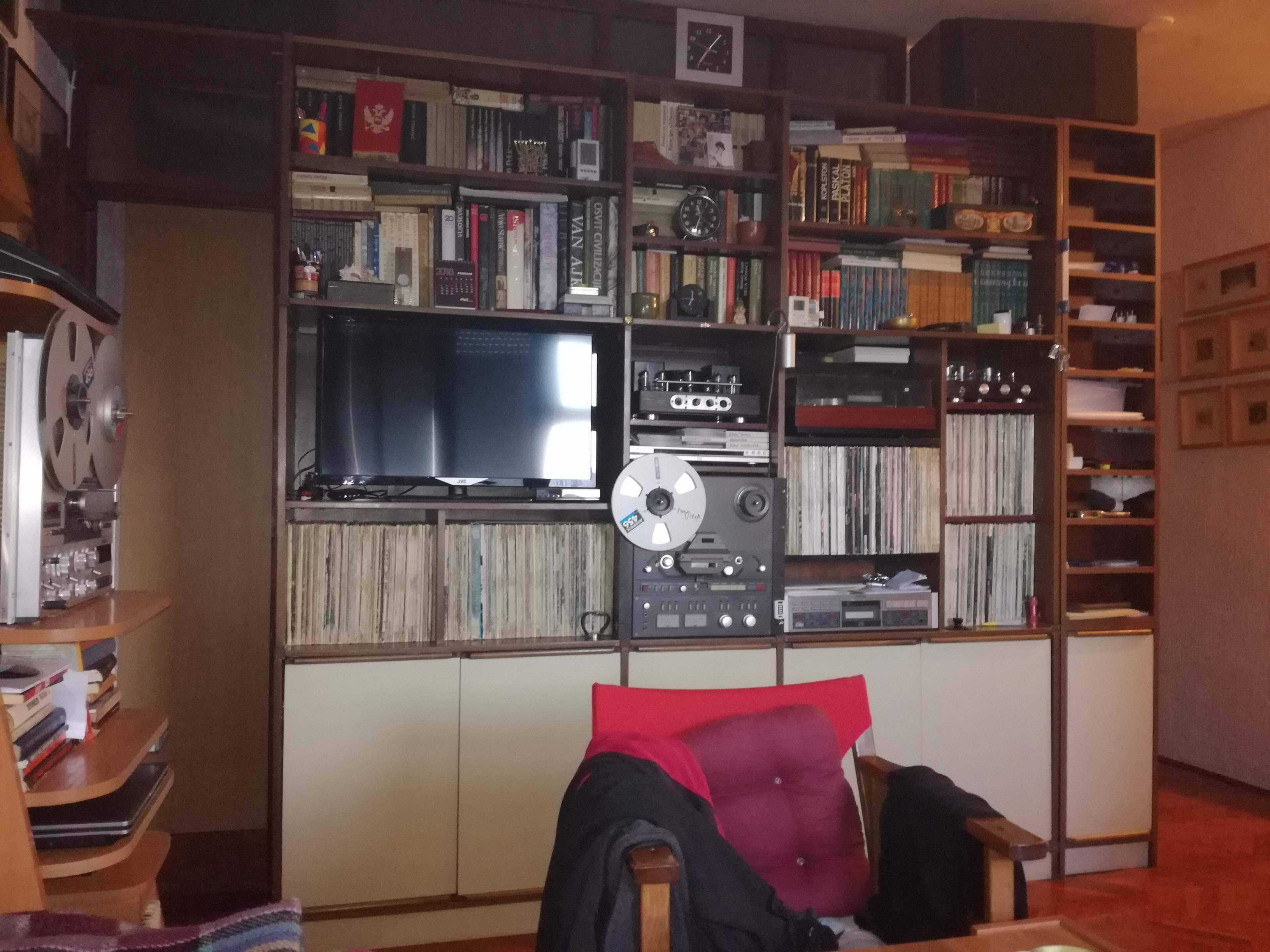

revox Napisano Februar 1, 2019 Autor Share #21 Napisano Februar 1, 2019 11 minutes ago, NIXIE said: Ako imaš mesta, bolja je 3way varijanta sa nekim jeftinim većim basom. Ta Iskra nema više od 10W niti ima neki bas. Nema sanse bez da selim iz kuce ... a I na 10w el84 pp ovo je dosta ta zvucnik ... ovo je prostor ...idu na regal pod uglom ka dolje Link to comment Podeli na ovim sajtovima More sharing options...
