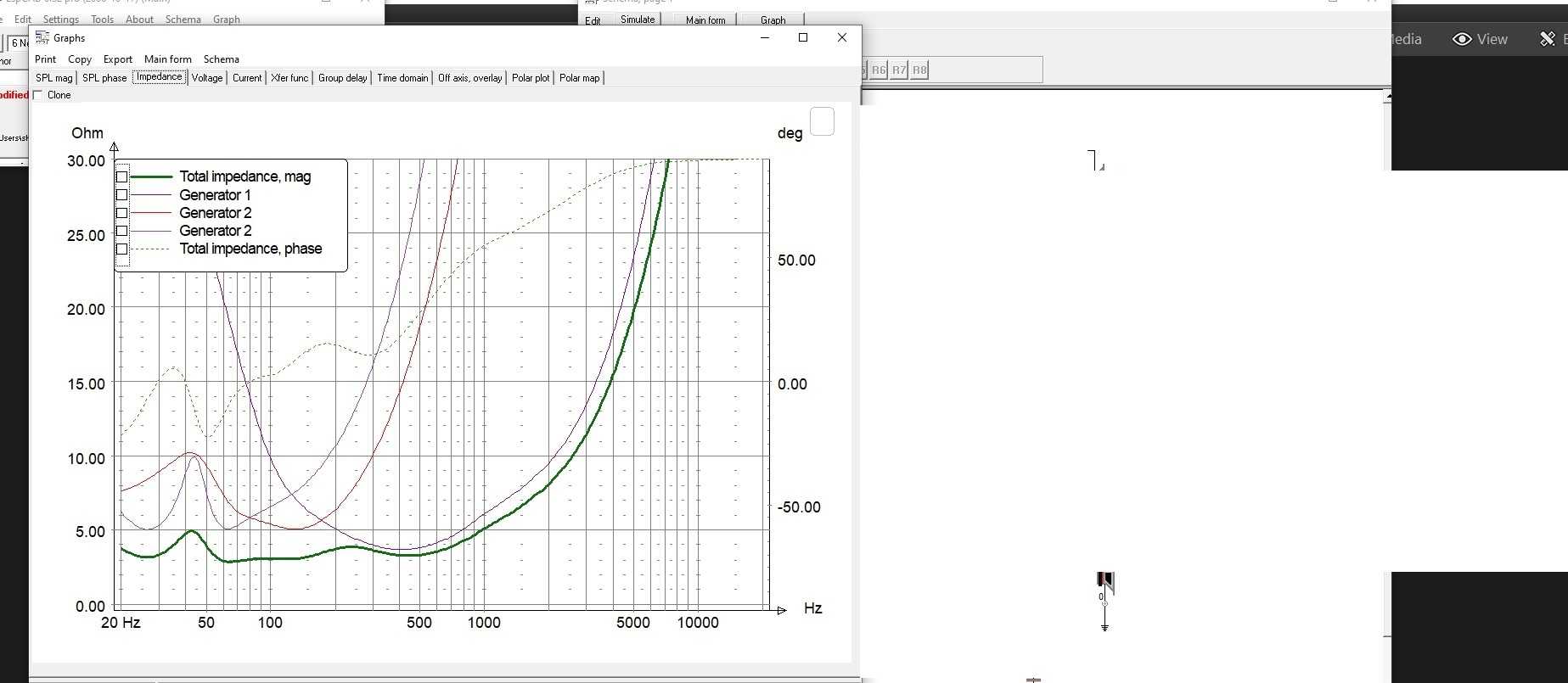

Vidim na onoj šemi Troels stavio i notch i zobel. Zobel tu mnogo više pegla impedansu a notch pored impedanse i frekvenciju odziva.

Cini mi se da deda Troels sa notch pegla impedansu, jer ima neki valve amp od 50W i stalno se hvali kako to njegovo pojacalo ganja 3 ohma zvucnike.
Zobel ili kako ga vec definises je 2nd order koji sluzi za rez i ugadjanje sa ostalim drajverima.

Pa oba se koriste, notch pored impedanse da odreže određenu frekvenciju grubo, a zobel da ispravi impedansu i iza kalema kao 2nd order.
http://www.erseaudio.com/CrossoverCalculators/Zobel-Circuit
http://www.mh-audio.nl/Calculators/iec.html
Pa ima i series notch
http://audiojudgement.com/notch-filter-design-calculator-speakers/
E sad oni kažu koristi se za tvitere... pa koristi se i za bass, samo su kalemi i kondovi onda ogromni, pa ljudi zahebu, ckupo :D
