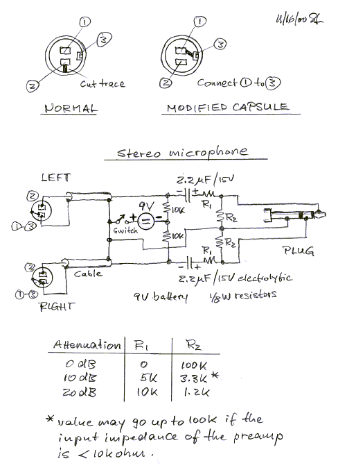

Samo da te upozorim, ta kapsula je jako osetljiva na grejanje, zato je nisam ni prepravljao jer je bilo komentara da mora da se upropaste dve tri da jedna uspe po Linkwitz-u. Znači mora brzo lemljenje sa hlađenjem između lemljenja dva pina.

Ma nije to u pitanju, igraj se ti do mile volje, nego mi nije jasno šta biva kad prepraviš kapsulu, smanji se osetljivost za 10-12dB, a Linkwitz preamp je samo 10dB, kako onda radiš far field merenja? Nije poželjno previše pojačavati, ja kad merim na 1-1,5m od zvučnika sa originalnom kapsulom i onim pretpojačalom na high gain nije baš ni tako tiho?
Linkwitz je napisao da je izlaz 40mV na 100dB, to je bre baš glasno. Onda sa originalnom kapsulom i tim pretpojačalom imaš otprilike 40mV na 90dB.

evo sta je on radio sa modifikovanom kapsulom.
Znam sve to, tad sam gledao sve varijante, to je stereo mikrofon, ali nije za merenja.
