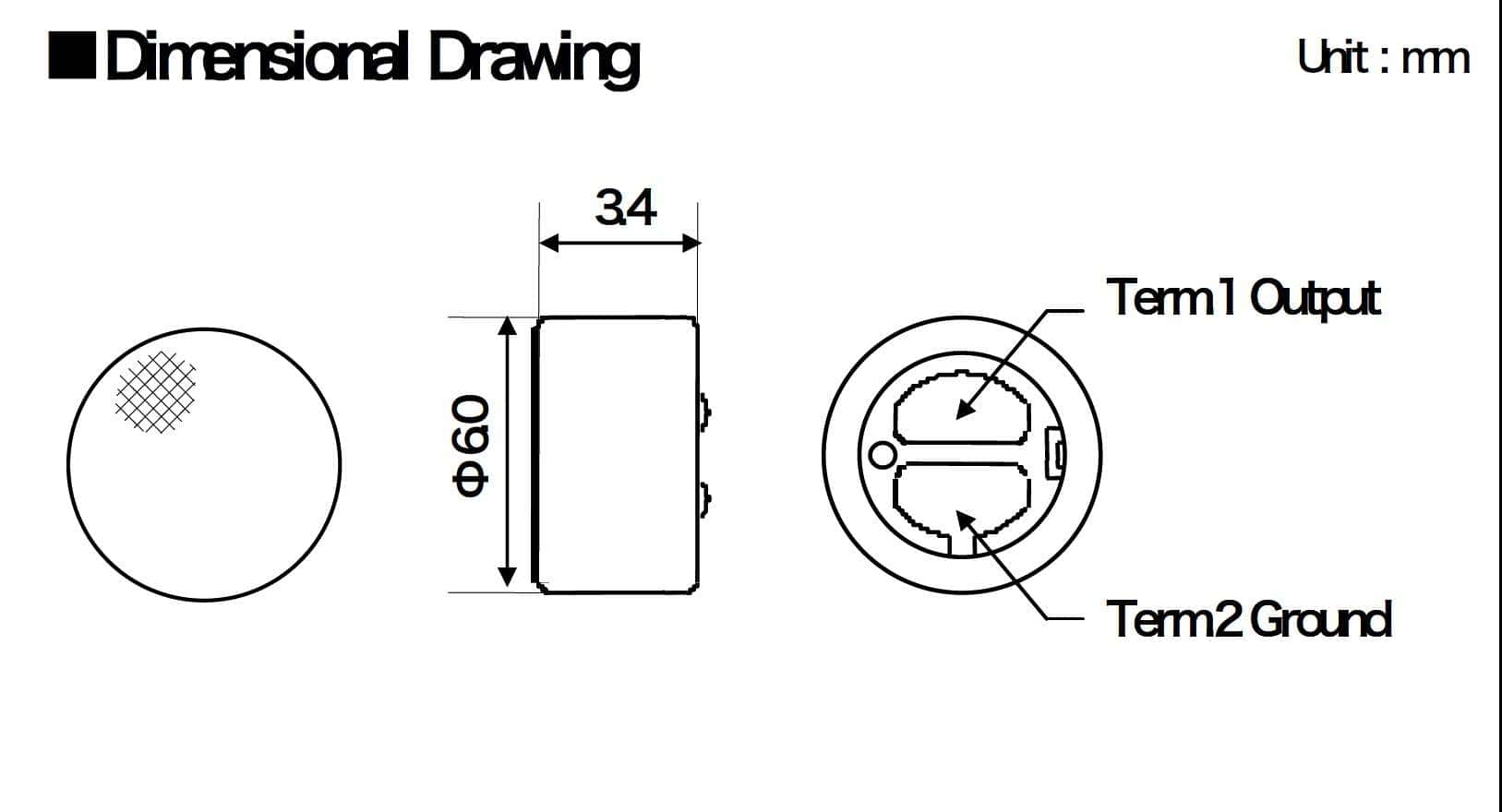

Kapsula je mnogo mala, 6mm. Kada se radi mod, mislim da bez lupe i tankog vrha je tesko to odraditi. Ja definitivno nemam taj skill, morace neki majstor :)
Term2 Ground, most koji spaja oklop sa kapsulom treba da se presece.
Dobijemo 3 pina koja bi trebalo ovako da se povezu...

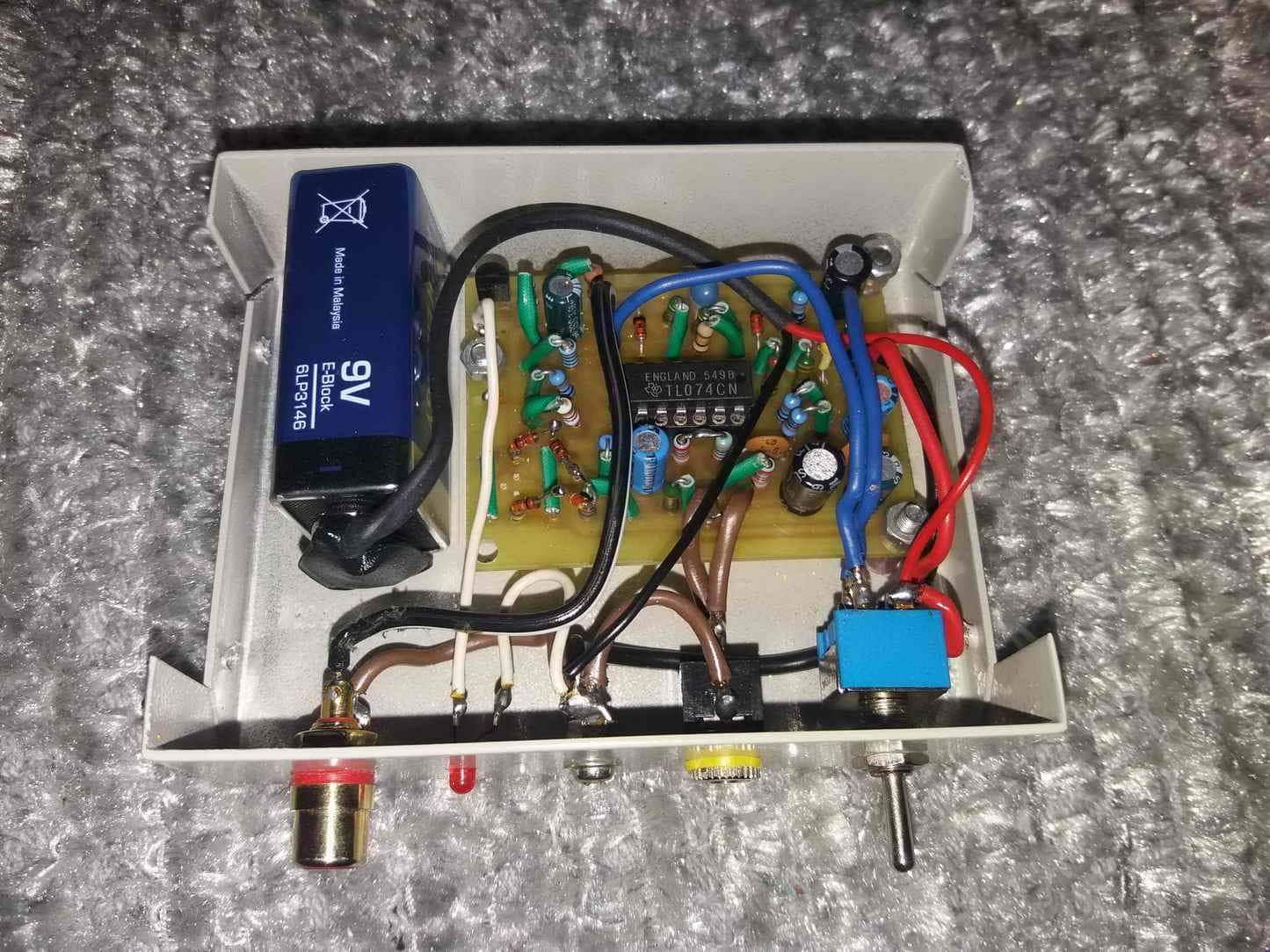

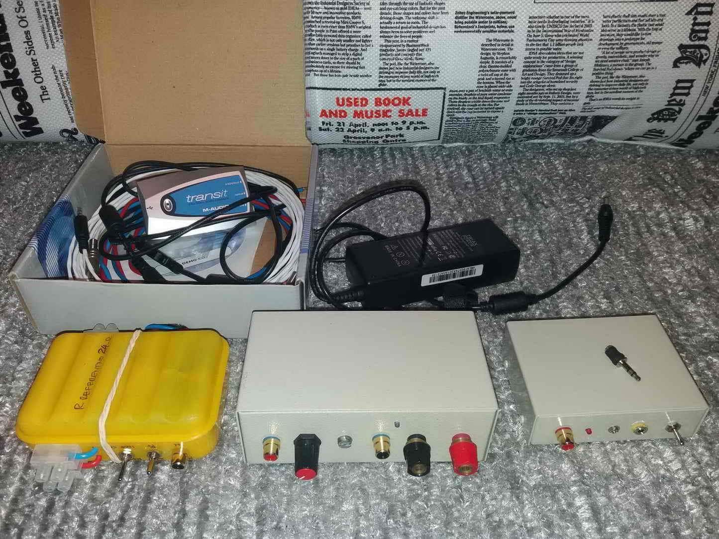

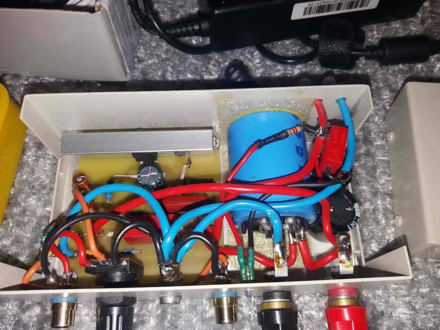

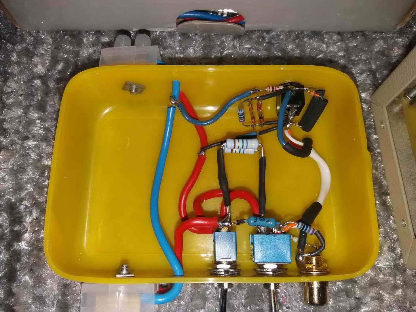

Evo slika skalamerije. Tad kad sam pravio (ima jedno 10god) nije bilo USB mikrofona niti u opšte jeftine merne opreme, danas ima.
Mikrofonsko pojačalo sa dva pojačanja i napajanjem kapsule, pojačalo sa TDA2030A, brick napajanje 19V 4,75A, žuti JIG za merenje impedanse i FR raspona (mrzi me da ga prepakujem u poštenu kutiju koju sam kupio), mikrofonski stalak, bakarna cev sa 3,5mm stereo džekovima na krajevima, mikrofonske kapsule zalemljene na 3,5mm džekove, MAUDIO TRANSIT eksterna kartica i kablovi raznorazni.

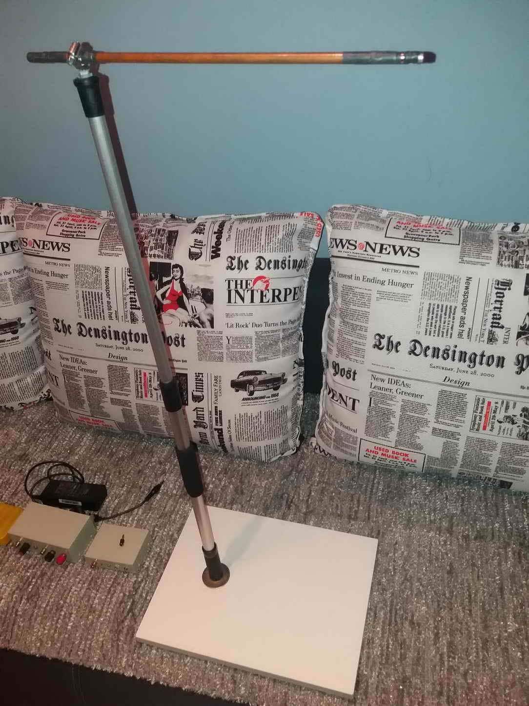

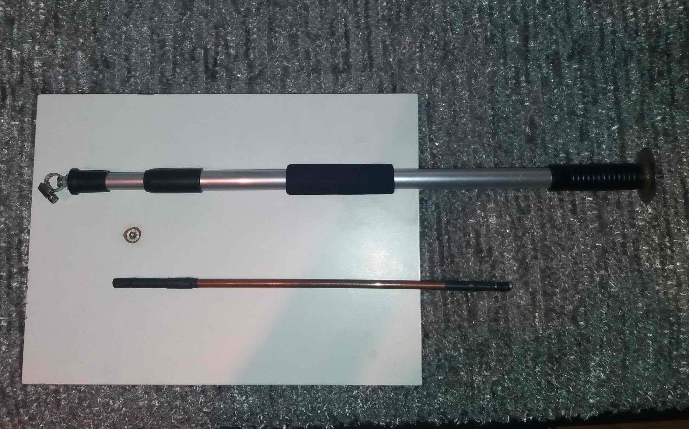

1 hour ago, shonne said:
kako si resio stap i vrh mic... na koju duzinu si stavljao bakarnu cev?
Ubacio sam 3,5mm džekove i koliko se sećam zalemio po obodu u par tačaka. Bakarna cev je 8x1mm dužine 350mm. Vodio sam paricu do mikrofonske kapsule a širm samo za uzemljenje šipke.
Vertikalni aluminijumski štap sa podešavanjem visine je od onog brisača prozora, ima svuda da se kupi. Malo sam ga preradio, dole sam zalepio vijak M8 i veliku podlošku. Gore šelna i sraf u plastiku. Lako se podešava po visini. Bakarnu cev stežem onom običnom šelnom.
Teleskopskih šipki raznih dužina ima i posebno da se kupi, bez brisača.

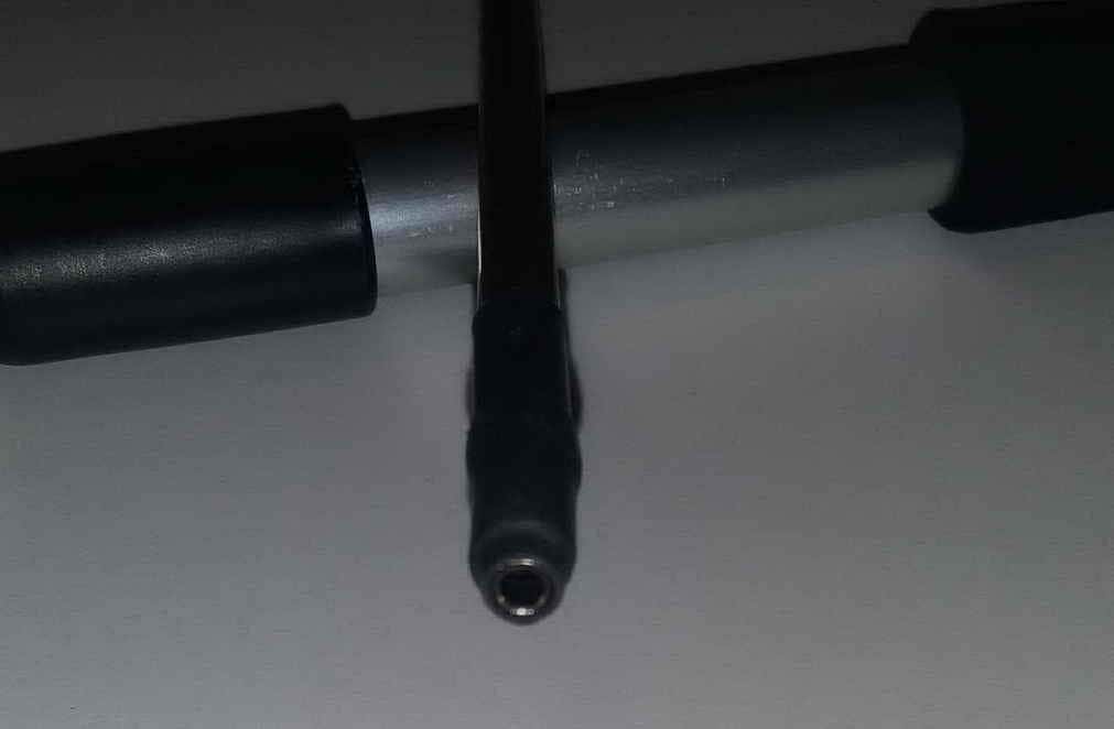

23 minutes ago, shonne said:

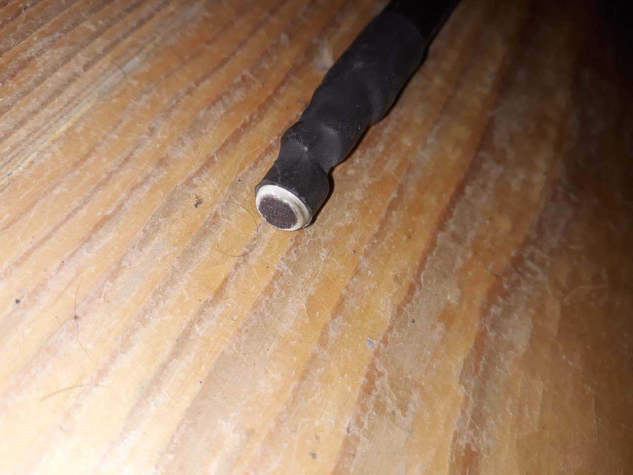

mic si stavio direktno u bakarnu cev 8mm?
Ne, nego ženske džekove 3,5mm stereo u cev, spojene žicama kroz cev, a MIC kapsule sam zalemio za muške 3,5mm stereo džekove, imam dva takva komada. Da mogu da ih skinem, da ih menjam itd.

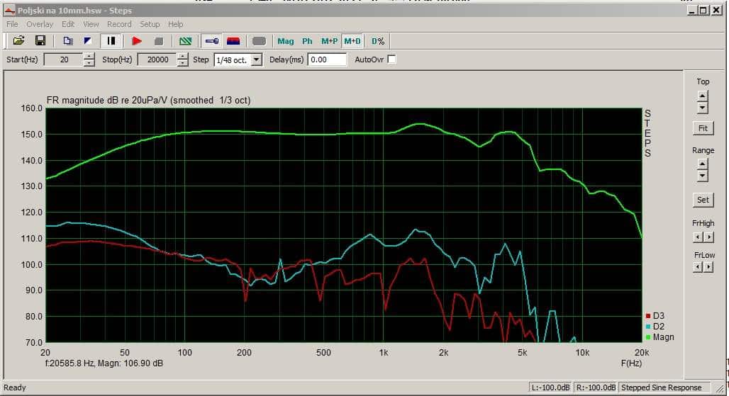

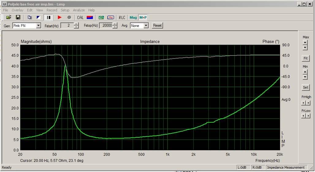

Lepo rade nearfield, nisam ih modifikovao, evo snimka IMP i FR +THD sa Arta. U pitanju je neki Poljski 5inch midbass, meren free air na 10mm MIC-membrana.

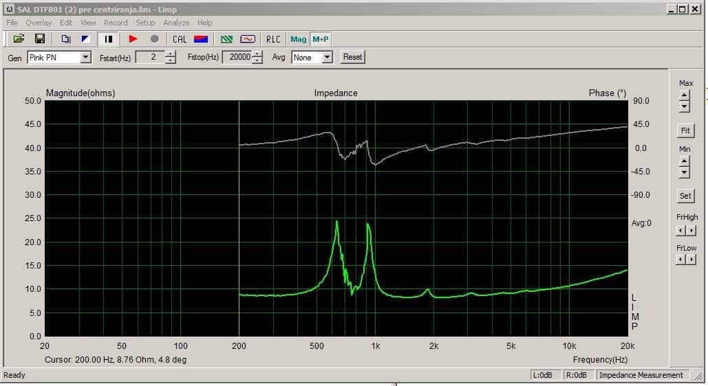

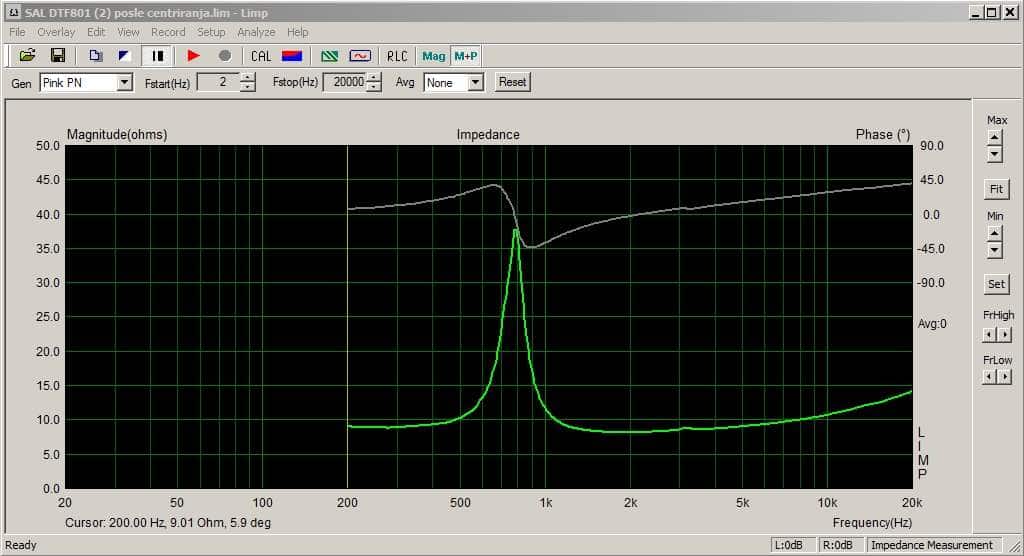

Evo recimo centriranje SAL visokotonca. Mislim da je 50% tih visokotonaca loše centrirano (barem ovih što sam ja kupovao, uvek dođe jedan dobar drugi rađen levom nogom). IMP je merena onim žutim smešnim JIG-om i usput pomeran kalem u procepu dok nije dobijen čist, oštar i lep impedansni pik, stegnuto i zdravo.

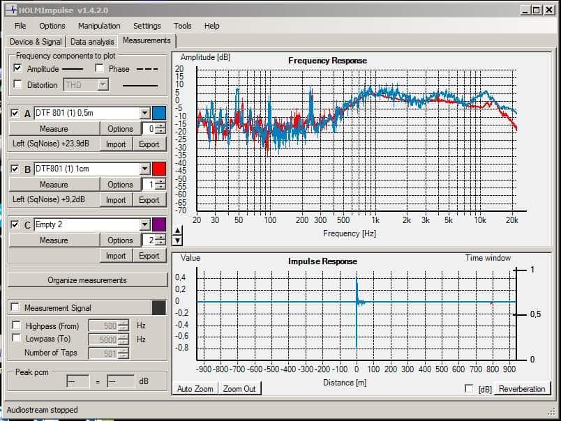

Evo FR merenja SAL DTF801 mikrofonom na 1cm (crveno) i 0,5m (plavo). Meren je go zvučnik bez ploče, verovatno bi bilo znatno bolja FR da je merenje na 0,5m  bilo sa zvučnikom na nekoj većoj ploči.
