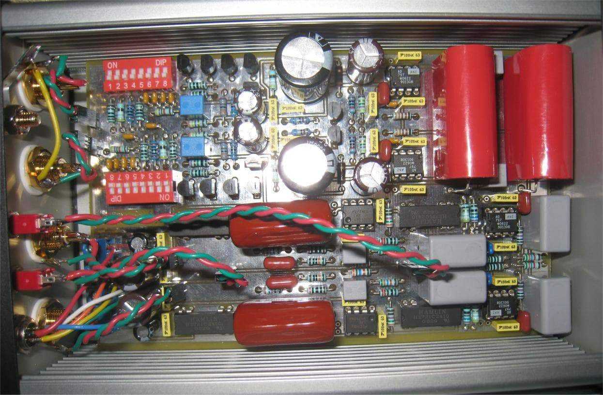

NIXIE Napisano Januar 2, 2019 Share #53 Napisano Januar 2, 2019 45 minutes ago, vladd said: Opamp obezbedjuje linearnost, fazni stav, ultranizak sum i ultraniske distorzije Diskretni sistem nudi snazan izlaz, solidnu linearnost, malo pojacanje, pristojan fazni stav, osrednji sum...ali koji nekima prija... I veliku prednost, mogucnost modelovanja palete harmonika, zarad udobne cujnosti i miline. Otprilike je to suština cele priče. To je ta "umetnička" nota audio uređaja koja gađa to što mi u suštini volimo neka izobličenja. Našao sam još davno jednu zanimljivu šemicu line stepena gde je iza OP dodat jedan mosfet (a može biti i BJT), pa ću to da probam da udenem u pasivni "preamp" koji mi služi za probe, trebalo bi da bude milozvučnije od samog OP. pre-1.pdf Link to comment Podeli na ovim sajtovima More sharing options...

vladd Napisano Januar 2, 2019 Share #55 Napisano Januar 2, 2019 Probaj AD549 za riaa, npr.. Kompromisi su u pitanju i potrebe sklopa, besmisleno je pausalno trpati sve opampove u jedan tor, zarad necijeg lakseg klasifikovanja u soske ili kutijice. HA je stari, fini audio opamp, sada su dramaticno drugacije tehnologije...razlike su specificne...istina i ciljevi nisu bas na ruku ljubiteljima muzike...ali kompromisi su na sve strane...pocevsi od prostora za slusanje... Npr, imas LM3886 koji radi bolje od bar 90% komercijale iz nekoliko proslih decenija...zajedno. P.S. Pogledao sam PDF, malo su corava posla, i velika prica. Za 40-50dB pojacanja signala 150uV onaj lejaut i glupiranje je uzas...dalje nema smisla i pricati Moze da ga slusa koliko hoce, to zanatski nije uradjeno kako treba. Link to comment Podeli na ovim sajtovima More sharing options...
Zen Mod Napisano Januar 2, 2019 Share #56 Napisano Januar 2, 2019 45 minutes ago, NIXIE said: Otprilike je to suština cele priče. To je ta "umetnička" nota audio uređaja koja gađa to što mi u suštini volimo neka izobličenja. Našao sam još davno jednu zanimljivu šemicu line stepena gde je iza OP dodat jedan mosfet (a može biti i BJT), pa ću to da probam da udenem u pasivni "preamp" koji mi služi za probe, trebalo bi da bude milozvučnije od samog OP. pre-1.pdf stari dobri source follower , ne mnogo koriscena koncepcija , nije mi jasno iz kojih razloga elem , pored toga sto je pogurao 45mA kroz mosfet u foloveru , daaaaaleko vise vredi sto je stavio da je niskoimpedansna mreza povratne sprege za sam opamp kontas zasto? inace , Primare u maltene istoj konstrukciji koristi BS170 umesto IRF ; valja i to razmotriti Link to comment Podeli na ovim sajtovima More sharing options...

NIXIE Napisano Januar 2, 2019 Share #58 Napisano Januar 2, 2019 43 minutes ago, vladd said: Za 40-50dB pojacanja signala 150uV onaj lejaut i glupiranje je uzas...dalje nema smisla i pricati Zanima me samo Line deo, znam da RIAA deo nije dobro tako raditi. Za Line ću uraditi P2P, neće ništa da smeta. Link to comment Podeli na ovim sajtovima More sharing options...

NIXIE Napisano Januar 2, 2019 Share #61 Napisano Januar 2, 2019 41 minutes ago, Zen Mod said: elem , pored toga sto je pogurao 45mA kroz mosfet u foloveru , daaaaaleko vise vredi sto je stavio da je niskoimpedansna mreza povratne sprege za sam opamp kontas zasto? Pa niskoimpedansna NFB valjda smanjuje šum, ne znam za druge benefite ako ih ima. Mene malo brine DC stabilnost ove konfiguracije, Leach nema ulazni kondenzator, da ipak dodam DC servo ili kondenzator na izlaz ili makar neki bipolarni elko u NFB da 1k ne ide direktno na masu? Link to comment Podeli na ovim sajtovima More sharing options...
Zen Mod Napisano Januar 2, 2019 Share #62 Napisano Januar 2, 2019 mene to bas nesto ne tangira ....... mada - kad imas taj mosfet na izlazu ipak ima prelaznih pojava , pa ako nista drugo - stavi delay relay na izlazu uzmi simplified semu bilo kog operacionog , pa vidi sta sve podesava vrednost otpora u NFB petlji Link to comment Podeli na ovim sajtovima More sharing options...
vladd Napisano Januar 2, 2019 Share #63 Napisano Januar 2, 2019 Dva su problema, nelinearnost sours folowera, i drajvovanje sledeceg stepena, sledeca impedansa interferira sa povratnom spregom. Sledeci stepen sa sto vecom impedansom. Link to comment Podeli na ovim sajtovima More sharing options...

NIXIE Napisano Januar 2, 2019 Share #65 Napisano Januar 2, 2019 1 hour ago, vladd said: Dva su problema, nelinearnost sours folowera, i drajvovanje sledeceg stepena, sledeca impedansa interferira sa povratnom spregom. Sledeci stepen sa sto vecom impedansom. Sledeći stepen je 20k + 100pF + kapacitet kabla između njih. Koliko znači što je SF obuhvaćen NFB? Napraviću ja to sigurno, delova imam pa ću probati sa i bez SF da čujem razliku. A imam i par nekih BD137 , MJE340 i još ponešto za probu umesto mosfeta. Link to comment Podeli na ovim sajtovima More sharing options...

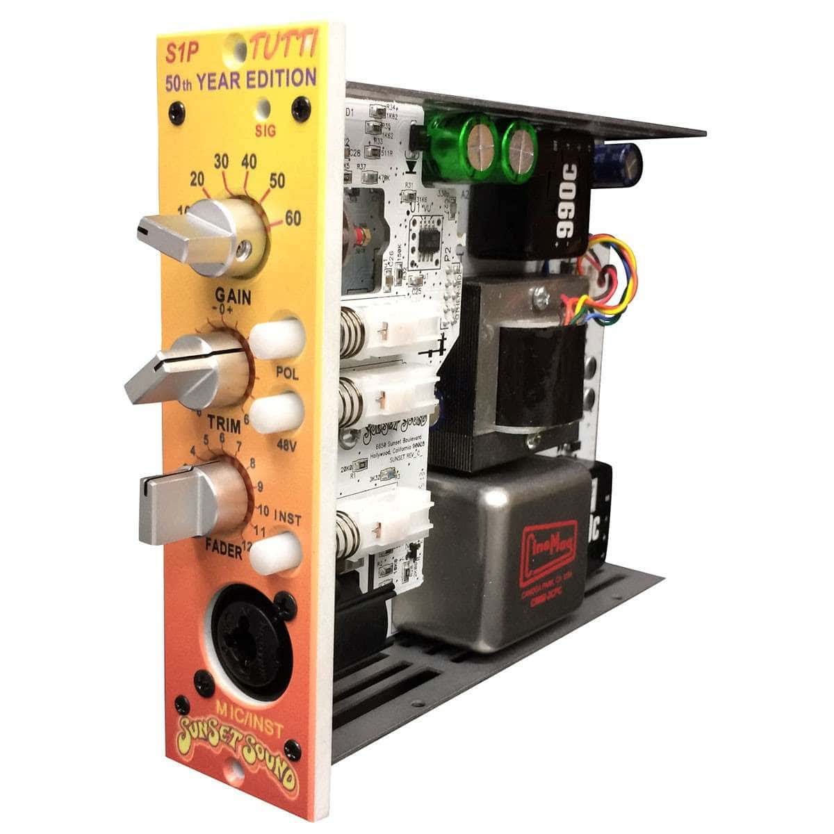

Mikorist Napisano Januar 2, 2019 Autor Share #66 Napisano Januar 2, 2019 50 minutes ago, BANAT said: Diskretni OP-amp (line amp) koji je ugradjivan u i dan danas visoko cenjene studijske mix-pultove Rupert Neve & Co. 0440_BA440_class_AB_line_amplifier_doc_4pages.pdf Ili ovaj što je proslavio 50 godina http://www.johnhardyco.com/pdf/990.pdf http://www.johnhardyco.com/ U kombinaciji sa Jensen - Cinemag trafoima u phono i mic preampovima BANAT je reagovao/la na ovo 1 Link to comment Podeli na ovim sajtovima More sharing options...
