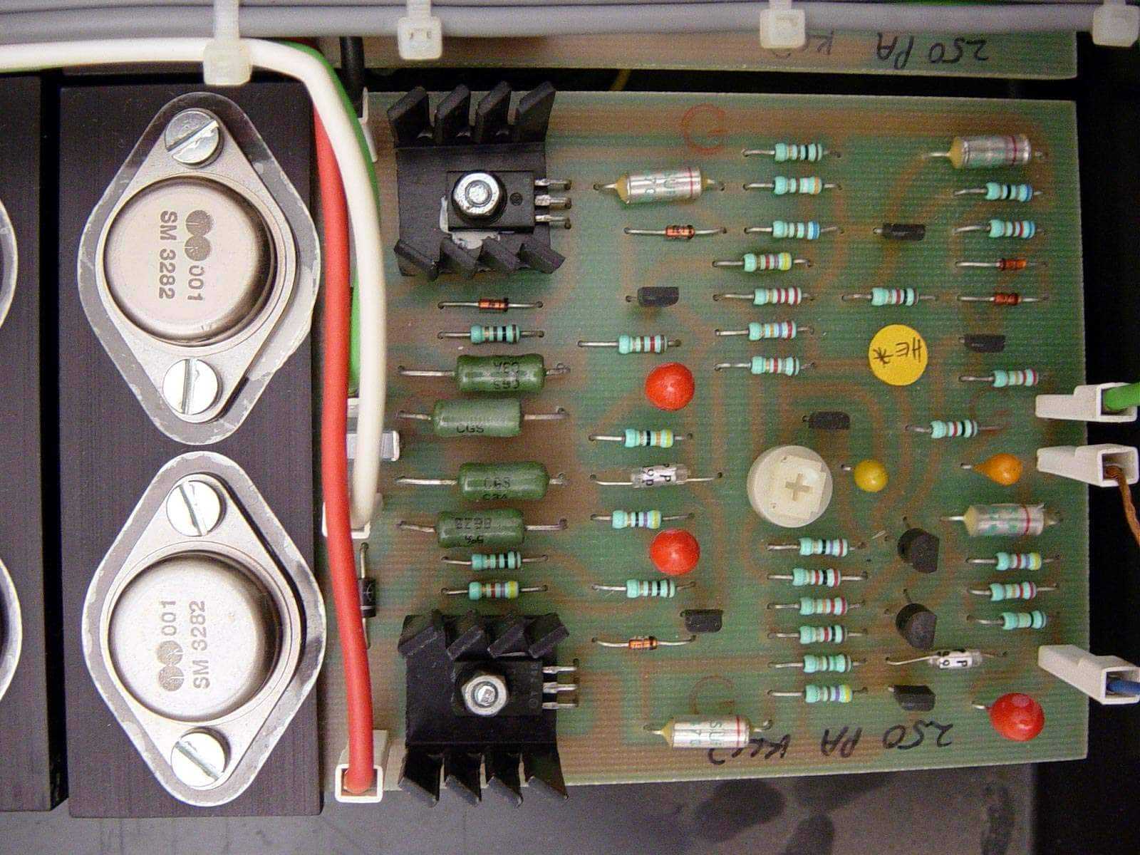

NAP250 koristi BUV20
NAP500 koristi BUX20

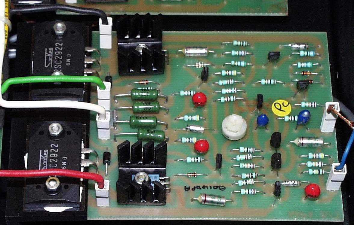

NAP150 koristi  SANKEN 2N2922 kao i  NAP140 2SC2922
Nešto najsličnije kao NAP140 ima  na ebay u delovima
https://www.ebay.com/itm/DIY-kit-LJM-CLONE-NAIM-NAP140-AMP-2SC2922-Power-Amplifier-kit-70W-70W-L6-52/123286410735
gromade od tranzistora:sarcastic_hand:
Evo iznutrice i šeme originala ovde
http://www.acoustica.org.uk/t/naim/power_amps.html
Klon  (vizuelno unutra) mora da liči na ove dve slike:)
NAP140
NAP250
