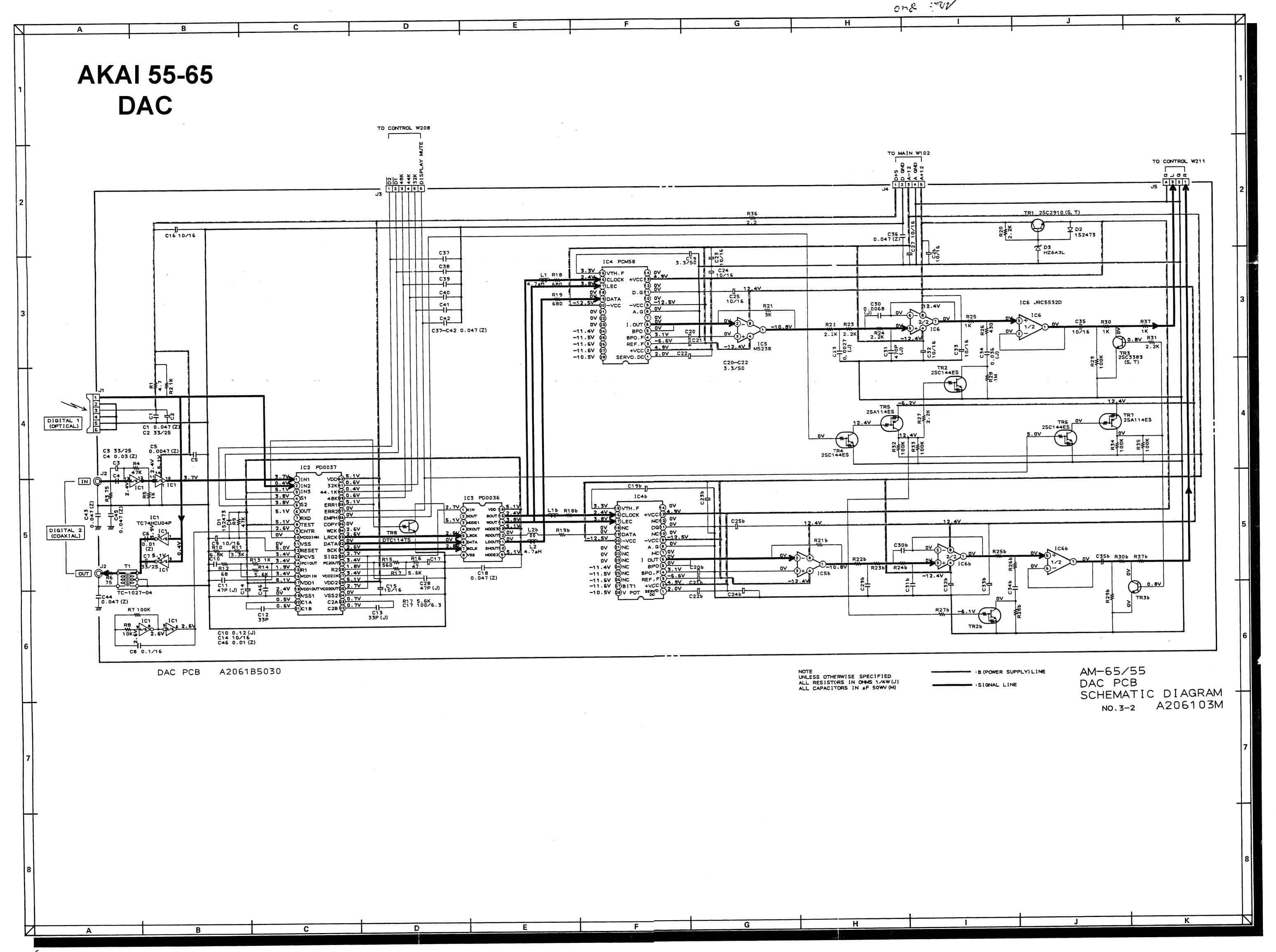

Archangel Napisano Decembar 22, 2018 Autor Share #67 Napisano Decembar 22, 2018 AKAI AM - 55/65 DAC šema: Link to comment Podeli na ovim sajtovima More sharing options...

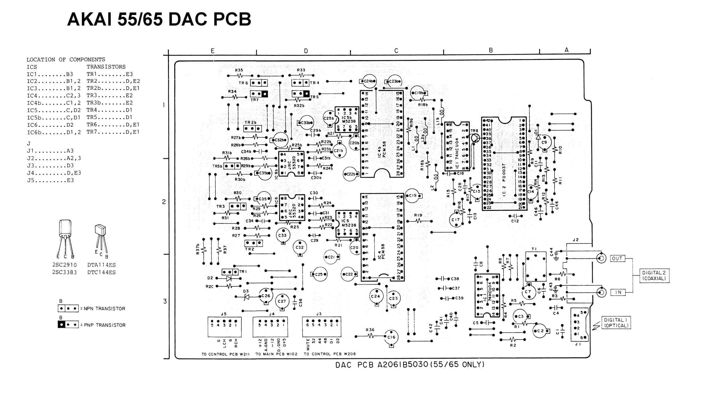

Archangel Napisano Decembar 22, 2018 Autor Share #68 Napisano Decembar 22, 2018 AKAI 55/65 DAC PCB: Link to comment Podeli na ovim sajtovima More sharing options...

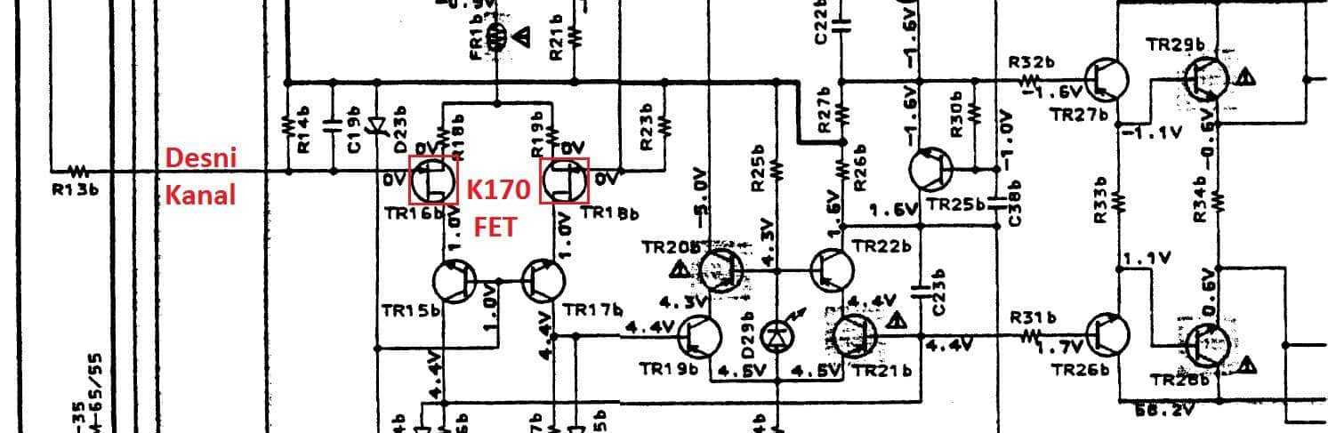

Archangel Napisano Decembar 26, 2018 Autor Share #80 Napisano Decembar 26, 2018 Ova dva feta K170 (verovatno 2SK170) zaokružena crvenom mi nonstop provode između sorsa i drejna. Pretpostavljam da to ne sme tako. Ima li neko viska ovih ??? Link to comment Podeli na ovim sajtovima More sharing options...
Zen Mod Napisano Decembar 26, 2018 Share #81 Napisano Decembar 26, 2018 oni i treba da provode JFet je normally ON device Link to comment Podeli na ovim sajtovima More sharing options...
Archangel Napisano Decembar 26, 2018 Autor Share #82 Napisano Decembar 26, 2018 3 minutes ago, Zen Mod said: oni i treba da provode JFet je normally ON device P a da ali na drugoj strani ne provode dok ne pipnem gate crvenom pipalicom. A ovde provode nonstop i ako ne pipnem gate a desilo mi se u jednom momentu da mi je jedan dok sam merio bukvalno uklučio se i isklučivao u razmacima od pola do jedne sekunde iako ploča nije priključena još nigde ni na kakav napon. Zbunjen sam. Link to comment Podeli na ovim sajtovima More sharing options...
Zen Mod Napisano Decembar 26, 2018 Share #83 Napisano Decembar 26, 2018 JFet probaas ili u kolu ili u component testeru , batali multimer i diodni test Link to comment Podeli na ovim sajtovima More sharing options...
Archangel Napisano Decembar 26, 2018 Autor Share #84 Napisano Decembar 26, 2018 2 minutes ago, Zen Mod said: JFet probaas ili u kolu ili u component testeru , batali multimer i diodni test Ok probaću. I to su baš ulazni gde signal ulazi. Link to comment Podeli na ovim sajtovima More sharing options...

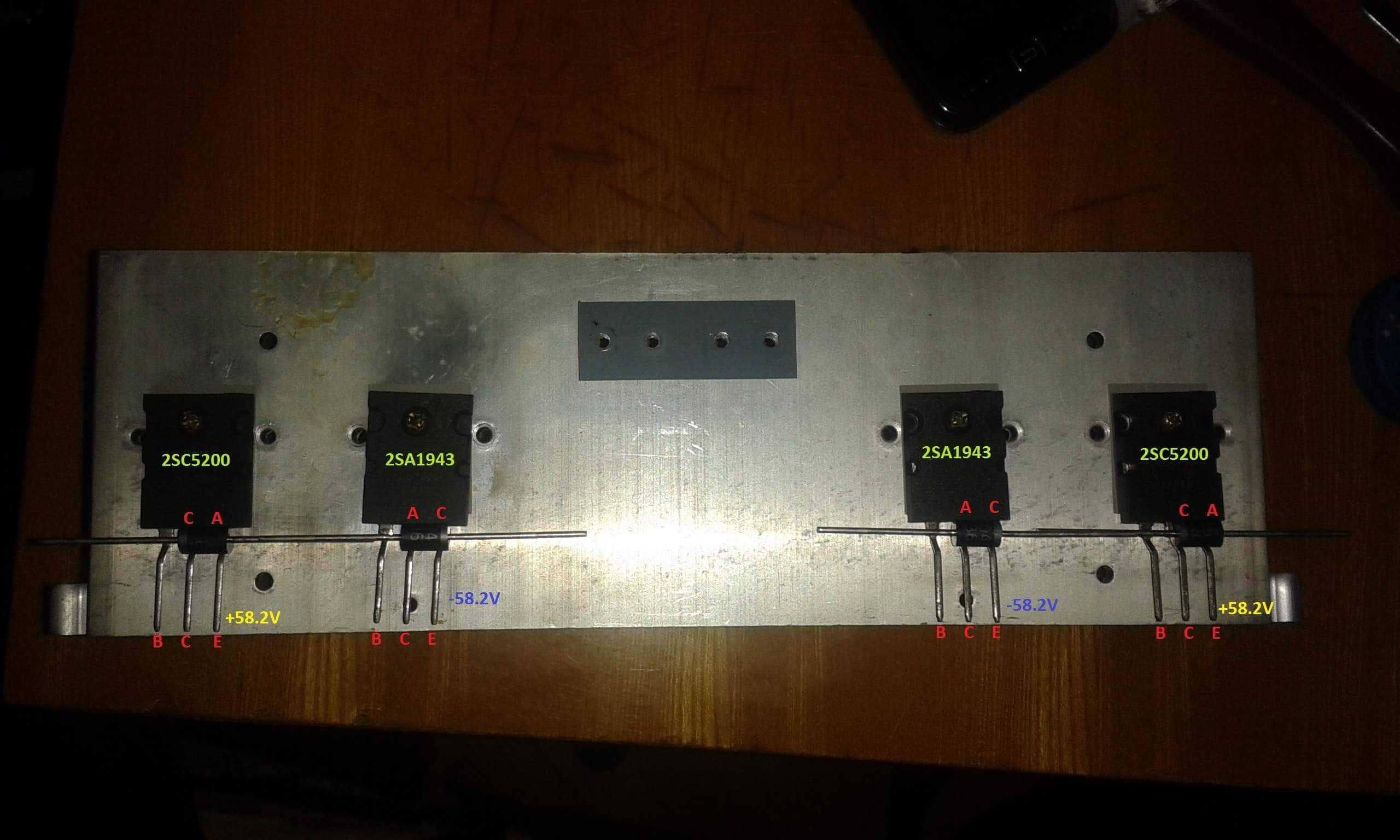

Archangel Napisano Decembar 28, 2018 Autor Share #88 Napisano Decembar 28, 2018 Radilo se malo. Sad uleganje u kućište i polako test. vladd and djmilicic je reagovao/la na ovo 2 Link to comment Podeli na ovim sajtovima More sharing options...
