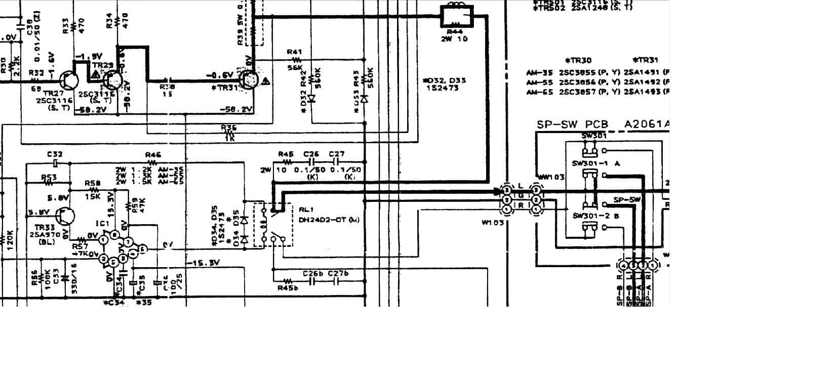

Evo uspeo sam da sastavim celu šemu. Ko zna možda će još nekome zatrebati za debug. Gde da turim ove "diodice" Zenmajser?  :) . Ako imaš volje škrabni na šemi ako ne napiši.
20 minutes ago, Zen Mod said:
u pos railu E to C izlaznog , katoda na C
u neg railu E to C izlaznog , katoda na E
prakticno obe diode katodama prema pozitivnom potencijalu
Hvala Zenmajster! To je to ;) što me intresovalo. Da se ne pogreši, dobro je znati sa 100% sigurnošću.
