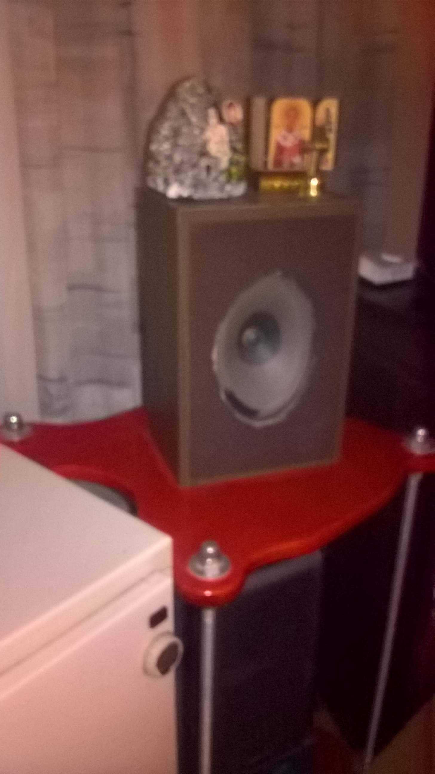

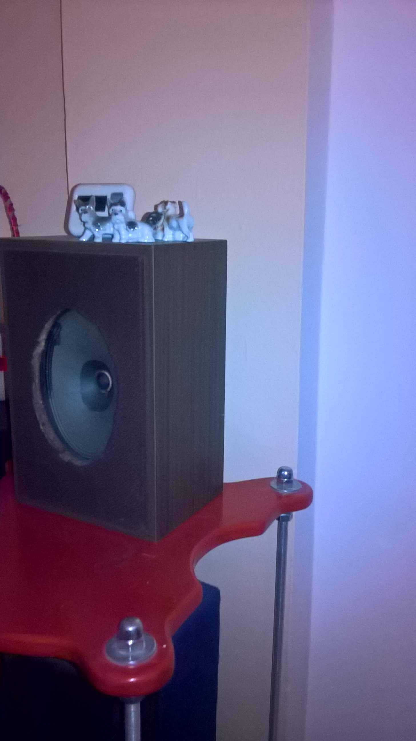

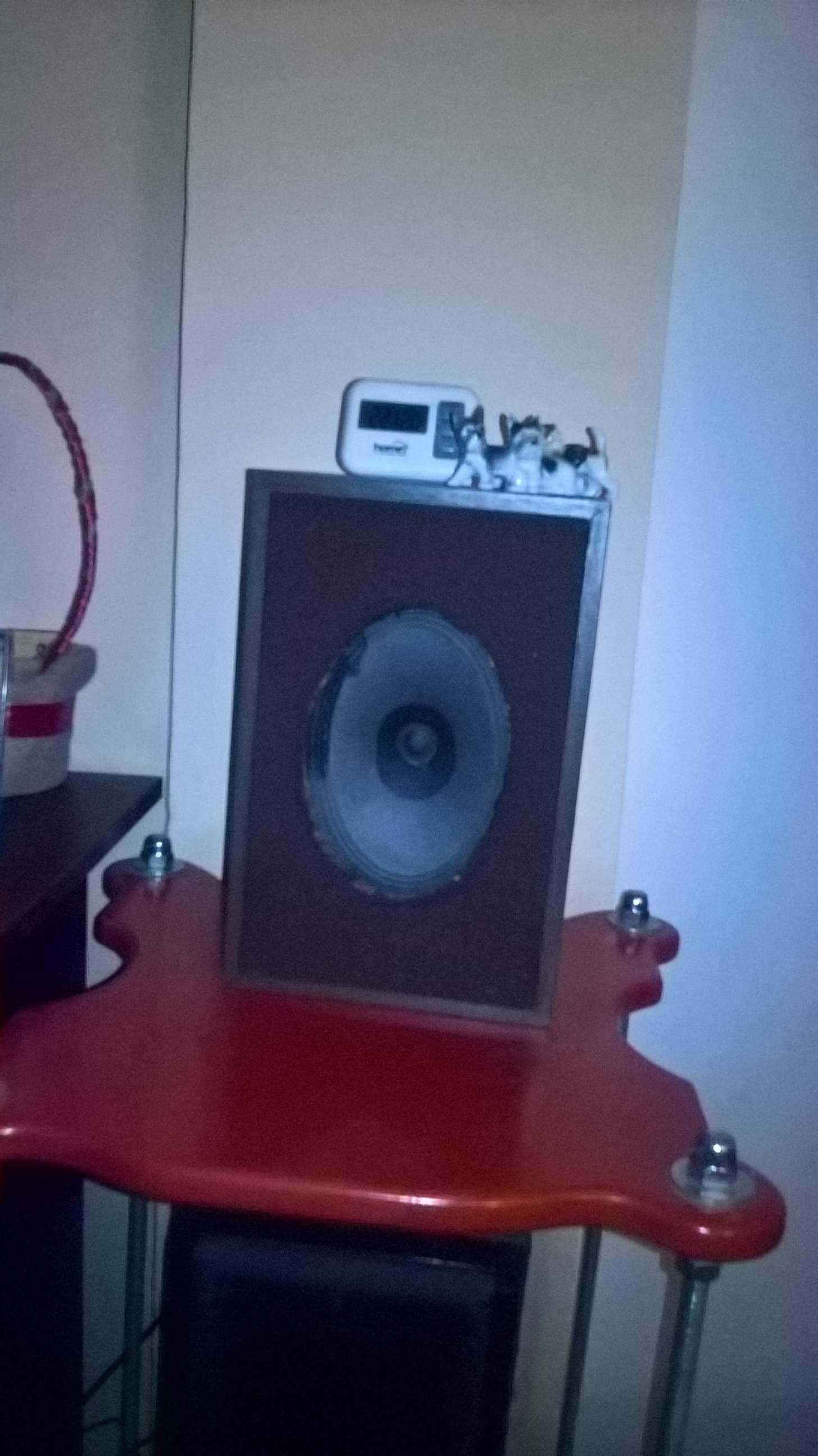

Nezgodno je to sto jedna kutija je blizu zida,a druga je 1.5m od prozora.Kao sto sam ranije rekao,kad otvorim zadnju stranu kutija,zvuk bude mnogo cistiji,dobijem i visoke tonove,koje nemam kad zatvorim kutiju,ali vokal je nekako u daljini,kao u pozadini,basa nema nidje....Naravno to dopunjujem drugim bas drajverom,tako da bas i nije problem ali problem su vokali, Kad zatvorim kutiju i zatvorim rupe i stavim malo dampinga,zvuk je mutniji,dodju izrazeniji vokali,ima vise basa nego kad je otvorena kutija,ali gubim visoke tonove. Kad otvorim rupe zvuk je slican kao i sa zatvorenim rupama,stim da je bas izrazeniji i jaci srednji tonovi,gde se vokali polako gube.....Priblizavanje ili udaljavanje jednog zvucnika koji je blizu zida ne menja mnogo zvucnu sliku,menja dubinu t.e. bas. Zato sam citao za aperiodicne kutije,pa sam mislio da probam sa strane kutije-prema vani,ne prema unutrasnjim stranama kutije,izbusim rupe u velicini koje su i pozadi i broj kao i pozadi,ali ih izbusim sa strane, i iznutra stavim damping materijal koji pritegnem perforiranim aluminijumom prema rupama iznutra i tako dobijem taj varijabilni otvor? Vecim dampiranjem kutije gube se basovi,a i visoki tonovi? Tako sam mislio da dobijem varijantu open bufle ali ce zvuk ici sa strane a ne pozadi i nece imati interakciju sa zidom pozadi......Vase misljenje?
